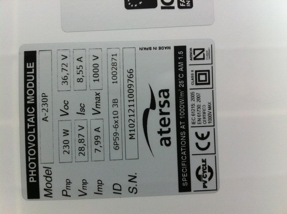

Como calcular la potencia de placas para elegir un regulador
Tengo 40 placas de Atersa:
Archivo adjunto 6124
Para calcular cuantos Ah nos dan esas 40 placas: :leer:
40 Placas x 230W = 9.200W
9.200W/48v = 191 Ah
Ahora el problema es elegir el regulador, el problema que tengo yo es que solo tiene 2 modelos :
- VICTRON BlueSolar MPPT 150v/70A
- Xantrex (Scheneider) XW-MPPT 150v/60A
Es decir uno de 60A y otro de 70A, si dividimos los 191Ah:
entre 60A = 3,18 Reguladores
entre 70A = 2,72 Reguladores
Mi opinión personal es coger 3 reguladores de Victron... Que opinan :confused:
O hacer la instalacion con un SMA ??

Re: Como calcular la potencia de placas para elegir un regulador
Para baterias de 48V necesitaras 3 de estas placas en serie para llegar al voltaje adecuado, es decir 39 placas en total. Como han comentado ya, es preferible que los reguladores comunican entre ellos para sincronizar las etapas de carga. Los outbacks lo hacen seguro con un extra "hub" para conectar 3 reguladores. No se si los midnites la hacen todavia hay que mirar a su foro.
Con 2 x Outback FM60 y un FM80 tendras 200A para estas placas y tendras 3 seguidores MPPT distintas que tiene la ventaja que puedes dividir las 40 placas en tres grupos. Si hay sombras en un grupo no afecta los otros dos. Con cualquier regulador conectado en CC vas a tener 13 ramas de 3 placas cada uno, es decir necesitas 13 fusibles de 10A, y un cable bastante gordo entre placas y regulador.
Con la sistema en CA de SMA tendras menos complicaciones con cables y ramas en paralelo y no necesitaras tanto cable: pero los inversores Sunny Boy costara mas que los reguladores. (Josef ha comentado en otro hilo que tiene Sunny Boys o Sunny Minicentral semi-nuevo/usado a precios similares a reguladores). Con esta sistema puedes poner 2 veces mas potencia en Sunny Boy que en Sunny Island, 10kW de placas con 5kW de sunny island, pero entonces solo puedes pedir 5kW desde las baterias cuando no hay sol.

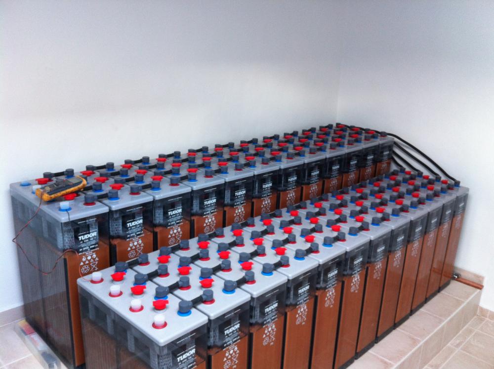

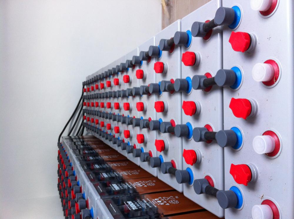

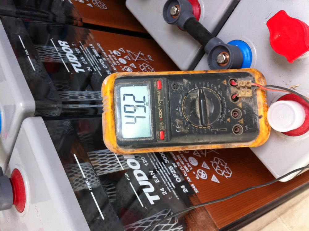

Si los SMA suena todo de maravilla pero lo veo lioso y no compatible con los Victron... y hacerlo a la antigua tampoco esta mal (Placas - reguladores- acumuladores.) y se acabo no ?
Mira ya tengo las baterías instaladas conectadas!!
Archivo adjunto 6138 Archivo adjunto 6139 Archivo adjunto 6140
