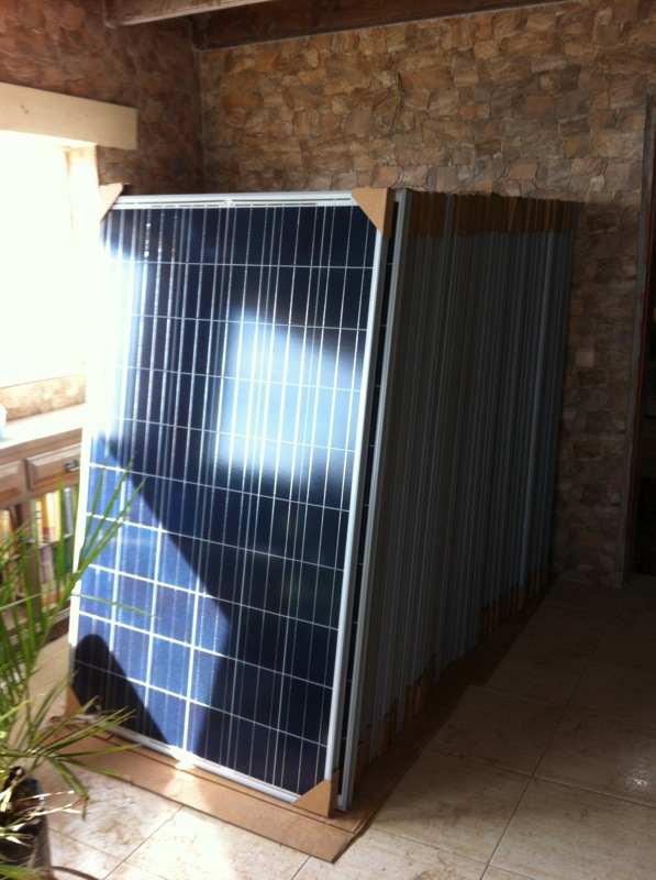

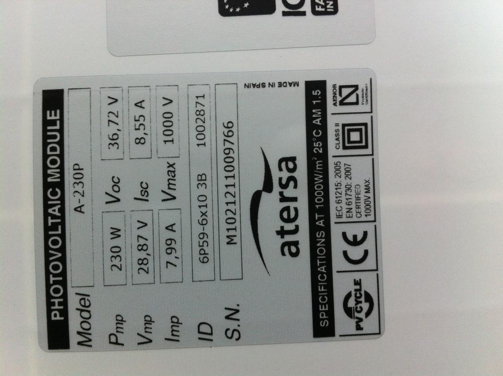

Pero para tranquilizarte mira lo que tengo: 40 Placas!!
Archivo adjunto 6122 Archivo adjunto 6123
Aun estoy mirando los reguladores, por que el chico que me vendió el material solo trabaja con Schneider XW-MPPT60-150 o BlueSolar Charge controller MPPT 150/70 de VICTRON y uno es de 60A y el otro de 70A y estoy mirando donde colocar las placas en el techo y de cuanto es cada grupo, para cuadrar los reguladores...

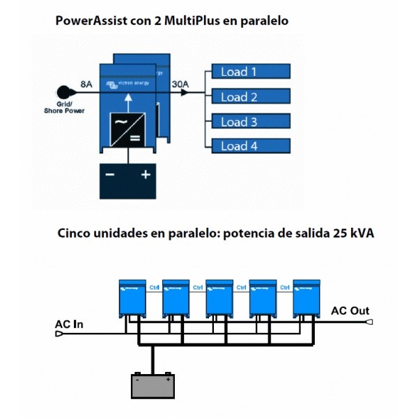

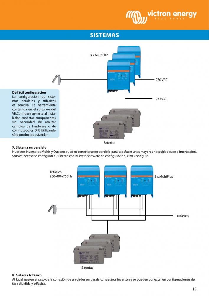

Por cierto como debo de conector los 3 en paralelo para que trabajen todos juntos, es decir:
que se vallan conectando 1 x 1 a su vez de la potencia que valla a necesitar, no se si me explico... si solo consumo 10.000 solo trabaje 1 inversor, pero si en un momento dado voy a 23.000w que se active el 2º y ayude a generar esa electricidad.
Re: Calculo de carga, de un electrógeno
Si me dices donde has leído esa leyenda urbana, quizás pueda ayudarte. En paralelo los 3 se comportaran como uno solo de 30kvas con su respectivo stand by, y el AES o el modo busqueda tampoco será operativo en este caso, sólo en funcionamiento autónomo.
Si bien en la potencia que me estas hablando lo normal es crear una red trifásica estrella 380v+N+T( no por ello te ves limitado a 10 kvas en monófásico, esto depende de otros factores) y hacer un reparto equitativo de las cargas en neutro común monofásicas.

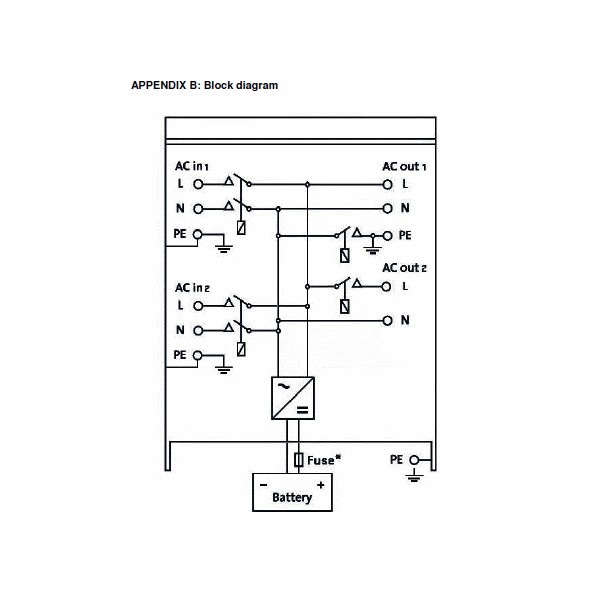

José mira la foto que encontré en internet:
Archivo adjunto 6288Archivo adjunto 6289
Archivo adjunto 6290
Por lo que me da a entender se puede conectar varios, sería conectar cada fase y neutro a cada fase y neutro de cada inversor-cargador
Yo no te he dicho que no se pueda, es más, puedes conectar hasta 6 unidades en monofásico haciendo paralelo x 3 .....18 unidades en trifásico, nada mas te digo referente a la pregunta de como lo haría yo....pues bien, 3 unidades victron 10kw , las pondría en estrella trifásico, aunque las cargas sean monófasicas y mas teniendo un grupo de de apoyo o emergencia trifásico que en caso de sobrecarga, descarga profunda de batería, o cualquier otro fallo debe hacer trasferencia automática a traves de ellos.
