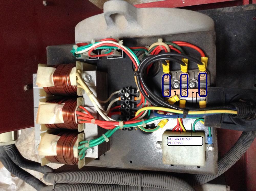

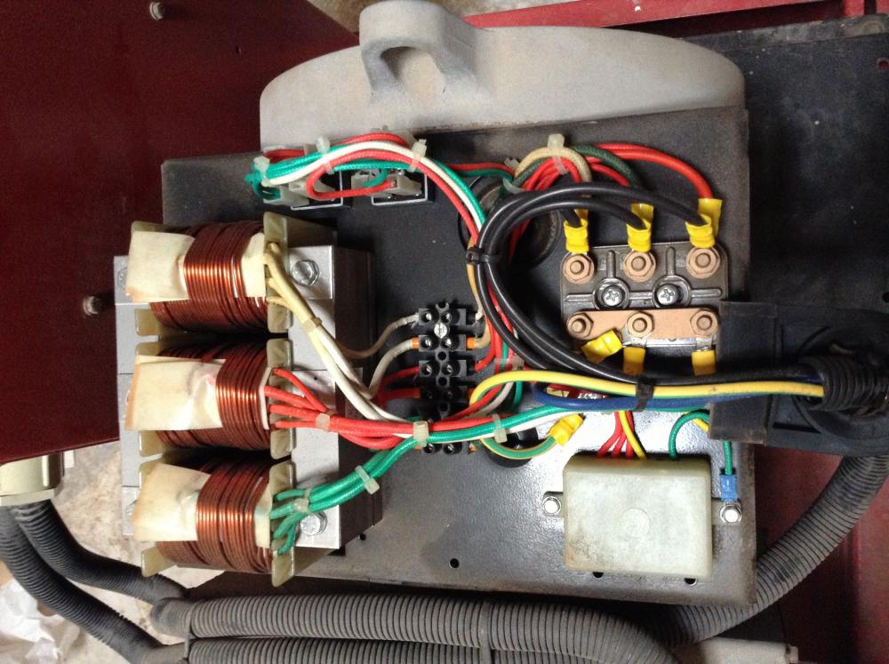

José mira estas son las conexiones de mi alternador, como los cambio?
Archivo adjunto 6344

Re: Calculo de carga, de un electrógeno
patrickftv
Carlos cojo una fase de esas y ya esta...?
Si, coges una fase y neutro y ya tienes 220v para conectar a la entrada de los inversores. Pero ahí solo dispones de 4Kva.
Para poder disponer de 7 u 8 Kva. tienes que hacer modificaciones en el generador.
Una de ellas es la que te pongo en tu foto modificada. Quitar las 3 pletinitas y ponerlas como te indico en azul.
De esta forma obtienes 220 v. entre fase y fase (las que tu quieras).
Archivo adjunto 6350
PERO, viendo lo que se ve en la foto, estoy seguro que deberías cambiar alguna conexión más. Lo siento, pero yo no te puedo decir ni asegurar cuales son. Así que, si no estas seguro de lo que haces, mejor déjalo como está no sea que te cargues el generador.

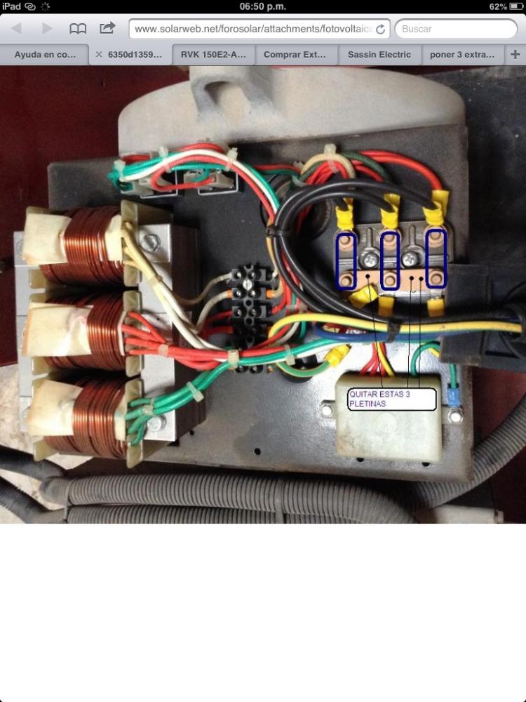

Vale Carlos... Estos días voy a ver a unos chicos que se dedican a reparar alternadores y motores, voy a llevarle la foto haber que me dicen... Pero vamos voy a tener que desconectar todos los cables y sacar sólo la fase y neutro del generador por sí acaso, pero primero confirmo con alguien que sepa más del tema.
O haber si josef sabe algo más.
Pero muchas gracias = mente
Archivo adjunto 6352 Archivo adjunto 6353

Archivo adjunto 6350 PERO, viendo lo que se ve en la foto, estoy seguro que deberías cambiar alguna conexión más. Lo siento, pero yo no te puedo decir ni asegurar cuales son. Así que, si no estas seguro de lo que haces, mejor déjalo como está no sea que te cargues el generador.

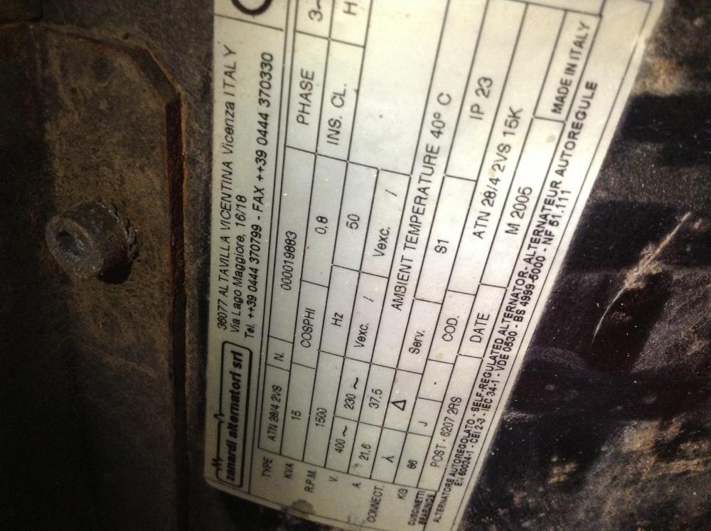

Buenas Carlos6025, cuanto tiempo...
Estuve mirando en muchos foros y paginas, sobre las conexiones triángulo y estrella.
Mira te adjunto otra foto que es de las características del generador, y si te fijas bien hay un apartado que pone " CONNECT " Estrella y Triángulo
Archivo adjunto 6494
Creo que si se puedo cambiar de estrella a triangulo, no crees ?
El cambio de estrella a triángulo está claro y es sencillo.
Donde veo la complejidad es en los cables que están conectados a los bornes, pues veo un pequeño transformador trifásico y unos puentes rectificadores. Eso necesita una tensión adecuada, o 230 v. o 400 v. Si cambias de estrella a triángulo, es posible que no le llegue la tensión adecuada. Por ello quizá se necesite cambiar algún cable, además del cambio de posición de las 3 pletinas.
