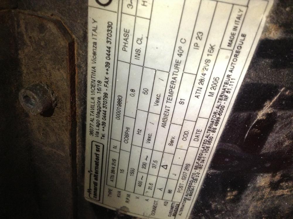

Características del generador:
Archivo adjunto 6297
Y tiene 2 salidas, tarifas inca y monofasica.

Re: Calculo de carga, de un electrógeno
Muchas gracias Carlos estas en todo...
Por cierto mirando la foto del generador pone 15kva eso seria:
- 15.000 x 0,8 / 52v = 230A (75% = 172,5A -10% = 155Amp )
