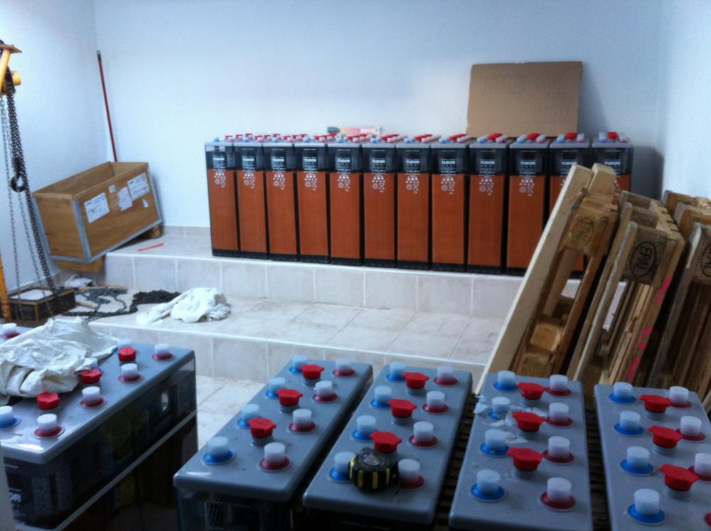

Hola a todos!!
Ya me llegaron las baterías os adjunto una foto.
Archivo adjunto 6099

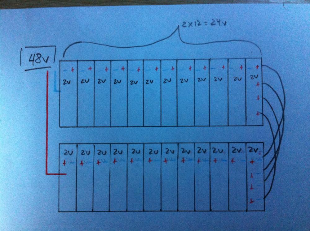

Bueno ahora la pregunta es:
- Como los conecto para conseguir los 48V... ¿?
Me dijieron hacer lo en 4 grupos de 12 y luego conectarlo... ¿?
Muchas Gracias!!
Mi idea es conectarlo asi en 2 filas cada una de 24v...
Archivo adjunto 6103

Y en cuanto al tema de la conexion supongo que habria que seriarlas hasta llegar a los 48v seria lo mas logico pues lo de hacer 4 grupos de 12 seria lo mismo seriando luego estos 4 grupos, pero quedaria mejor esteticamente todas juntitas y con sus pletinas de conexion bien gorditas que son bastantes ah los que van a pasar.
Re: Conexión de baterías para obtener 48V
Photon pues en serie las conectare tal y como esta en la foto que subi no ?
Carlos, si hay que conectar los 8 bornes de cada vaso y son de 4.309 AH
Andymnoche, tienes razón y es verdad da = como conecte xq al final van a salir 48v
Muchas gracias!! ya subiré la foto cuando las tenga conectadas

Usa todos los puentes, en cualquier foto de un banco grandes tendrás la inspiración necesaria XD, el dibujo va ok.

Yo es que soy muy, pero que muy cotilla, ¿he dicho que soy muy cotilla?, pues eso, ¿para que necesitas en canarias 206kwh en baterías?, vale 103kwh al 50%, joer que eso es canarias, no quiero imaginar las placas que necesitas para llenar esos “bichos” (mas de 20 KWP para que se recuperen en tres días, ojo en canarias), ¡anda payo! cuenta que vas hacer con semejante capacidad, ilústrame por favor, sino….esta noche no duermo.
Después esta la potencia que puede descargar unas baterías de esas, como hagas un corto circuito no quiero ni pensarlo.
He vuelto a mirar tus fotos, el suelo esta muy bien, espero que tengas una buena ventilación, pues esos “bichos” “respiran” como si estuviesen vivos, el único fallo que veo es que como no quepas por detrás de la primera bancada….lo vas a pasar fatal para rellenarlas de agua, la anchura de esas baterías es bestial.
Otro consejo, cuando empieces a unirlas procura que no haya cerca nada que pueda arder (cartones o palets) y ojito donde colocas la herramienta, normalmente los profesionales suelen llevar engomadas o recubiertas de “termoretráctil” las “llaves” de apriete para que en caso de que la “llave” adquiera “vida” y se escape de las manos no haga un “corto circuito” , el voltaje no es peligroso, pero un vaso de esos tiene suficientes amperios de descarga como para fundir una llave inglesa de 12 pulgas en menos de un segundo, ni te cuento cuando estén los 48V conectados. La primera negligencia que veo es ese flexometro (“metro”) que tienes colocado encima de uno de ellos, a pesar de que están con sus plásticos y tal, si por un casual la parte metálica del flexometro hubiese hecho contacto, estaría muerto (el flexometro) y tu con un susto que te “cagas”, procura hacer el trabajo de unión sin prisas, si te lleva mas de un día o dos, mejor, el trabajo de unión es algo peligroso, no porque te vayas a electrocutar, muy pocas personas sienten la “corriente” de 48V, pero si por las quemaduras eléctricas o por acido, ponte gafas y unos guantes de cuero, y mucha paciencia para colocar las “platinas” o los “cables” de unión entre baterías. Suerte
Te he dicho que la envidia me corroe.

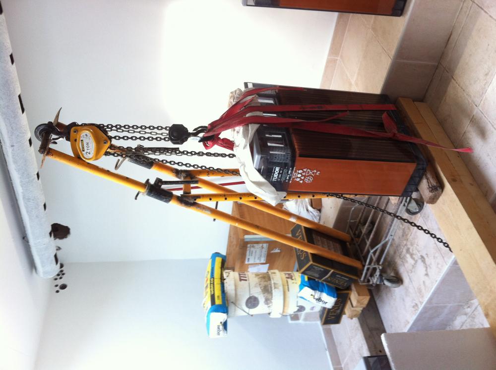

Muy buenos consejos mjrogs la seguridad lo primero, pero a mi nadie aún me ha explicado como mover estos acumuladores, jejejeje he visto un polipasto echo con pun4ales de obra, hay alguna otra forma mas adecuada? Y sobre todo de como agarrar los acumuladores, ya que yo los tengo en gradas y cada vez que tengo que realizar trabajos de reposición me echo a temblar.

me parece que necesitaras ayuda, un polipasto como dices y algun cincho y muchisimo cuidado con no golpearlas , y si no el metodo de los ejipcios, unos rodillos 3 o 4 y rodarlas sobre ellos, lo malo el subirlas a la bancada.

Veras...yo utilizo un “carro de traslación manual” con polea de cadenas, con una vigueta de hierro de 2 o 4 metros, según necesidades, hay 6 “V” invertidas para ajustar los desniveles, se necesitan dos personas para montarlo, pues la viga central pesa lo suyo, las ruedas de desplazamiento son ruedas de andamio de albañil y tienen “frenos”. El artilugio no es mío, pertenece a un herrero con el que trabajo, no me e hecho ninguno porque me lo presta siempre que lo necesito.
Solamente un cliente me ha solicitado una “viga de desplazamiento” o "puente de desplazamiento".
Para que te hagas una idea grafica, es algo así http://www.logismarket.com.ar/ip/ame...739782-FGR.jpg y te lo puede hacer cualquier herrero ya sea en formato fijo o en formato desmontable. Esta imagen es mas parecida al "chisme" del que te hablo http://www.selmetron.com/img/prod/pt16.jpg (Pórtico de altura regulable)

Pues los 206kwh son para nada mas ni menos que un complejo de 9 Apartamentos ( Espero que esta noche puedas dormir y tengas dulces sueños, soñando con ese complejo... jeje )
Tengo muy muy buena ventilación... asta forzada con extractores eléctricos de 250m3/hora
Si, lo he preparado para tener acceso a la fila de atras, esta todo calculado ;)
Y antes de conectar cualquier cable, pienso sacar una foto de las baterías colocadas, tal y como el croqui que saque para ver si esta todo bien antes de conectar cualquier cosa...
Y muchas gracias por los consejos de seguridad, ya estamos trabajando con guantes, mascarillas y gafas de proteccion!!

" perezcalero " es imposible mover esos bichos, son 230kg y no tiene donde agarrarlos. Te explico como lo he echo yo:
Entre 2 levantamos la bateria por un lado y le metemos unos palos redondos y empujamos asta meter 3 palos redondos debajo de toda la bateria, y despues le metemos unas lingas y despues con mi grupa de puntales a levantarla y ponerla en su sitio y con mucho mucho cuidado!!
Te adjunto la foto:
Archivo adjunto 6121
Te aconsejo que hagas algo asi, por que si no es imposible de moverlos incluso de cogerlos.
Un saludo y suerte!!

Lo que tenemos aquí es una 24 OPzS 3000, 3000 Ah C10 y 4500 Ah. C100.
Aunque interiormente estén conectados entre sí, si es necesario conectar todos los bornes. Es simplemente para mejorar el rendimiento y minimizar las pérdidas. Con la potencia que nos pueden aportar esos vasos, y que seguramente deben aportar, calcula la sección de cable para conectar los vasos entre sí con solo un puente....
A que sale una burrada? Pues por eso se divide entre 4.

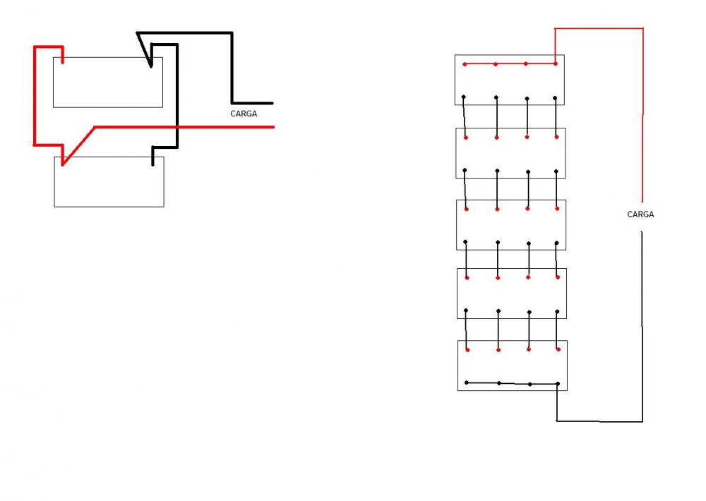

Ya, pero de la misma forma que es recomendable conectar + y - en baterías diferentes en caso de tener 2 en paralelo, por eso de la resistencia del cable, lo mismo puede ocurrir en este caso.
Me explico con esto:
Archivo adjunto 6128
