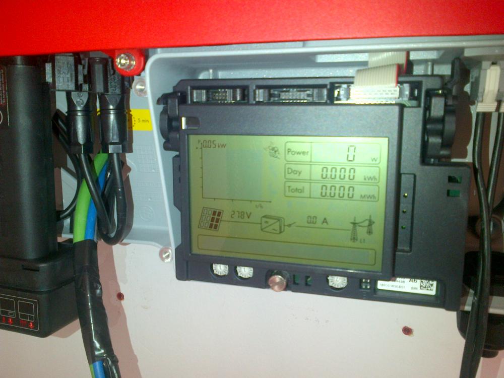

Y llegó el día.
a las 3 de la tarde, muy nublado lo he puesto en marcha.

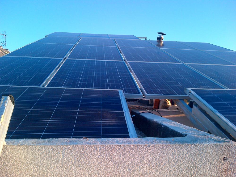

Tras conectar 11 módulos en una serie + 10 en otra (al final han sido 21 = 5,25kwp)
Menuda ilu cuando he visto en la pantallita 800w de salida...
Mañana me dedicaré a trastear todo el aparatejo, porque lo he puesto en marcha y ya no le he tocado nada más, no sé si hay que cambiar algo más o qué...
Me queda atar todos los cables de cada string que han quedado colgando y colocarle unas bisagras al módulo que tengo nada más subir a la azotea para que me deje paso al lado de la escalera...
A ver si mañana la parienta puede preparar una buena paella en la induc. que bastante ha aguantado, en vez de marido marido ha estos días ha tenido un gato paseando por el tejado.

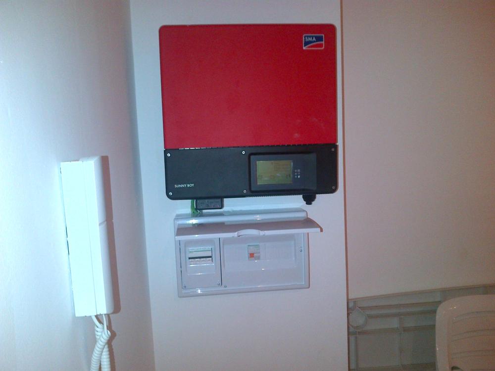

el icp está en la entrada de casa, el inversor lo tengo en la buhardilla.
A la salida del inversor he colocado un diferencial + térmico y de ahí baja hasta el cuadro.
Lo que creo que la he cagao es en la parte de cc, de no poner fusibles, ya que el térmico de 10A que he puesto no es de cc!!! fallo total. o sea que ahora mismo sólo me sirve de interruptor, más adelante le pondré dos fusibles de 10A cc, uno por cada string.
Creéis que hace falta algo más? algún otro diferencial + térmico en el cuadro de la entrada para proteger toda la línea, p ej.?

Tienes que tener fusibles de carril por cada string obligatoriamente en la parte de cc que a la vez si tiras, son interruptores....pero bueno obligatorio es también sacar electrones a la calle con permisos, el diferencial tiene que ser clase B, magneto adaptado a la inyección, carga monofásica máxima o desequilibrada 5kw, eso en españa , otros países tienen otras restriciones diferentes. etc etc. Bueno no se que tal reacionará el magneto que has puesto de CA en CC la verdad salta por intensidad ( calor) y lo mismo da, creo que sólo se diferencian en la curva de disparo, aunque no me hagas mucho caso, pero ese también te protege

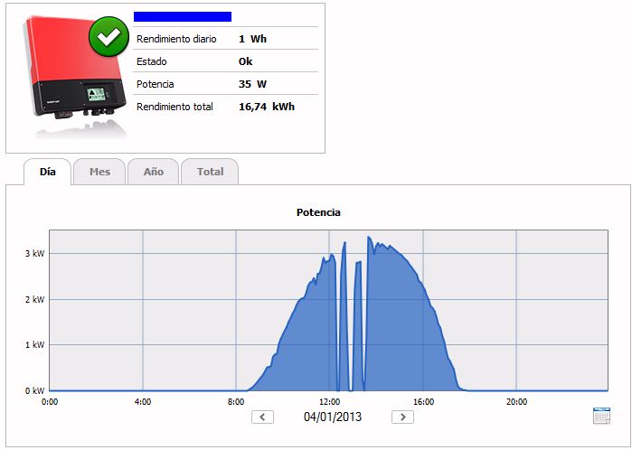

acaba de salir el sol, y estoy produciendo 150 watios...
El contador está girando muyyyy despacito, PERO AL REVÉS y SIN PARAR!
lo voy a observar a ver...

El magneto de CA que has puesto en la CC posiblemente no sea capaz de apagar el arco y se queme. Si no a la primera, a la de varios disparos. Tiene que cortar más de 300 voltios de CC y eso hace una arco....
También puedes poner un tri o tetrapolar en serie.

Lo del contador ya no gira... Pero os aseguro q esta mañana giraba al revés aunque muy despacito y más de una vuelta.
Ahora tengo el problema en las series.
Hay una q me está dando 260v y la otra 350v, cuando sólo hay un módulo de diferencia entre una y otra.
Lo he comprobado todo, cada + va a su -.
Sin embargo en vacío sí que tengo los 37 voltios de diferencia.
Estamos tres personas en el tejado, y es posible que a veces al hacer alguna sombra pasando por delante de los módulos el mppt se haya quedado enganchao a otra tensión? Ya que las corrientes me varían entre los dos strings.
Qué pensáis?

Re: episodio 5: puesta en marcha
¿Puede ser que el SB esté capando la potencia porque supera su limite?
Resetea el SB para que busque el MPP de nuevo, sin sombras, a ver que hace.

Vale... He desconectao los strings y vuelto a conectar (el inversor no lo he apagado) y ya tengo las dos tiradas a 6,30 amp. aprox y 32 v de diferencia (292v y 336v), ahora ya me cuadra. De 3600 w de potencia no he pasao en un dia explendido con 19 grados de temp.
Como lo veis?

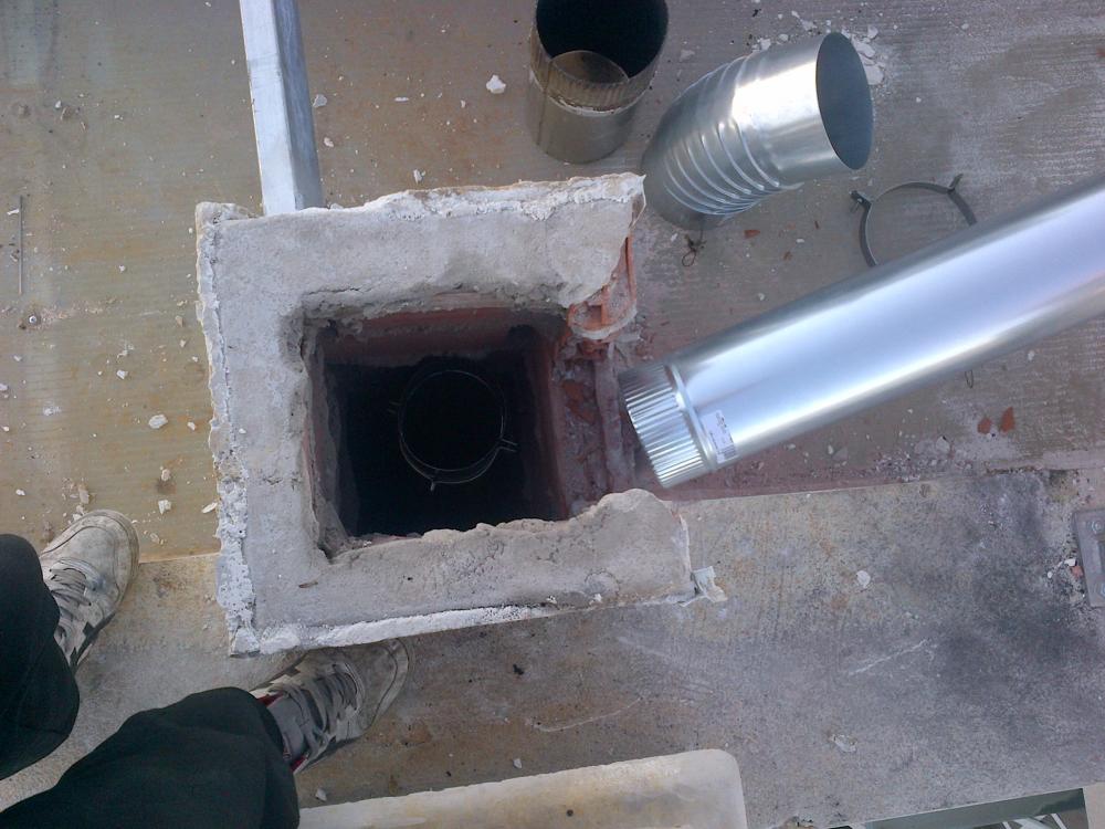

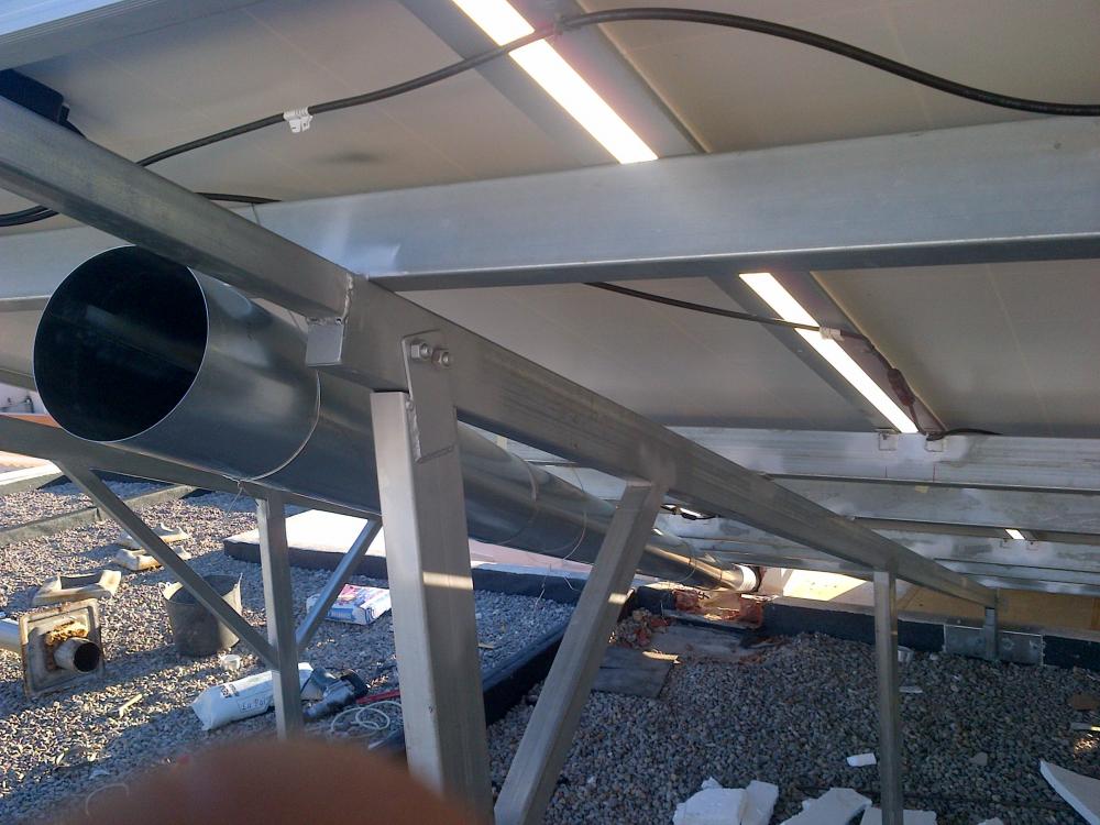

Veo que al final me has hecho caso con lo de la chimenea, los vecinos te lo agradecerán y tendrás más que vecinos amigos, de paso…. sientas precedente para el resto, y si le pones un “giratorio” en la punta “tirara” algo mejor.
Algo así.

Lo de la chimenea, no me ha quedao otro remedio porque cuando la encendía por la tarde hacía una humereda que iba directa a la ropa del vecino, y no quiero problemas con nadie...
