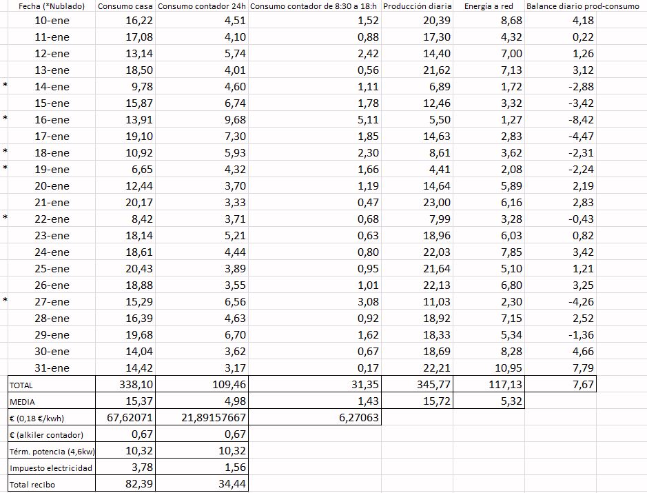

Archivo adjunto 6439hola... acabó enero y os pongo aquí el resumen del día 10 al 31.
A partir de ahí... se pueden ir empezando a hacer números de una semiaislada.
Como comentario... que desde el 28 de enero he cambiado el hábito obsesivo-compulsivo de encender el aire ac. en cuanto habían más de 1kw más de producción que de consumo, con tal de no vomitar nada a la red...
En cuanto me he quitado ese vicio, me sobran kwh al día...

Lo tienes muy bien gestionado el sistema con la fotocélula y demás.....poco te vas a ahorrar metiendo un inversor de aislada con transferencia a red y batería la verdad. No creo, te compense
De todas formas, un poco de consumo excesivo por la noche, no? supongo cuando los días vayan más largos , se irá reduciendo.

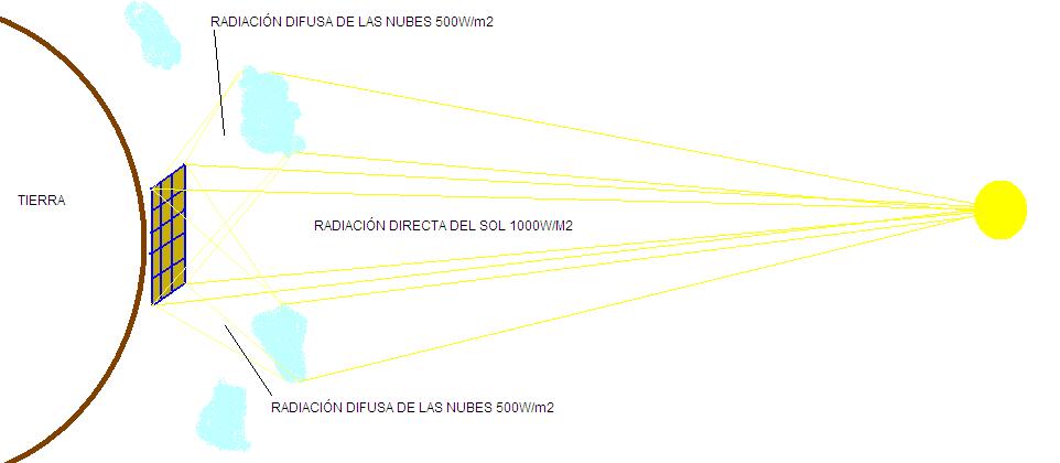

Pues más o menos ocurre esto:
Archivo adjunto 6587
Hay momentos en los que, entre una gran cantidad de nubes muy blancas, aparece el sol. Y en ese momento que dura muy poco tiempo, se suma la radiación directa del sol + la radiación difusa de ese conjunto de nubes. No son las típicas nubes grises, que son casi opacas a la luz del sol, sino esas nubes de grandes dimensiones verticales que parecen algodón, creo que se llaman cúmulos. Y tiene que haber muchas que rodeen al sol.
Supongamos que en ese momento le llega a una placa de 100wpico una radiación de 1000w/m2 (perpendicular al sol). A una temperatura ambiente de unos 20ºC esa placa pierde potencia, vamos a suponer un 15%. Se nos quedaría en 85 watios. Si a eso le sumamos la radiación reflejada por esas nubes, ponle unos 500 w/m2, correspondería 50watios - 15%= 42 watios.
En total tenemos 42+85= 127 watios.
Es decir, más potencia que la propia potencia nominal de la placa. Esto es lo que ocurre a veces con mis placas al estar perpeniculares al sol por los seguidores solares.
Si la placa solar no la tenemos totalmente perpendicular al sol, dará menos potencia, pero más que si no hubiesen esas nubes. Esto es lo que te ocurre a ti.
Además, también ganan algo de potencia al ocultarse el sol y luego salir "de repente" entre las nubes, ya que la placa algo se habrá enfriado.

Pero, ¿que me dices del 1er. milimetro de piel donde están los sensores de temperatura? Si sentimos frío es porque esos sensores detectan una bajada de temperatura. No son sensores de viento, son de temperatura. Ese 1er. milímetro de piel está más frio que si no hay viento.
Aquí hay más de lo mismo. El aire que rodea la piel está más caliente cuando no hay viento que cuando hay. Y si está más frío con el viento, la piel cede energía más rapidamente y en ese 1er. milímetro, su temperatura es menor. Toca las manos de alguien que siente frío por el viento y las notarás mas frías que las tuyas, no es una temperatura aparente, es real.
Breitling
La radiación global la medimos siempre en el plano horizontal. Si las placas están inclinadas habrá que corregir el dato con el factor "k" adecuado, pero la medición es siempre horizontal. Y ya ves que es posible que ni los 600 w/m2 se hayan superado hoy.
Vale, tienes toda la razón, no había caído en ello, siempre pensando en la perpendicularidad de las placas al sol.
Lógicamente es a nivel horizontal. En ese caso, las placas de SKOLLY han recibido más que esos 600 W/m2. ¿Pero cuánto? ¿Cual es ese factor "K"?.

Mirad ésto. Es lo que yo intento explicar.

Voy con carlos6025, el viento sí que influye en la temperatura del módulo. La explicación físico para ello se encuentra en la capa límite Prandtl.
Prácticamente está más que probado, se ve que módulos ventilados rinden bastante más que módulos integrados porque se calientan menos.
Un ejemplo muy bueno es lo de soplar la cuchara cuando la comida está demasiado caliente. ¿Cómo es que se enfría más rápidamente cuando el aire que le soplamos más bien es más caliente que el que la rodeaba antes de soplar? Pues la respuesta está en el espesor de la capa límite que disminuye por las turbulencias. El intercambio de calor (aparte de diferencias de temperatura, superficie etc.) depende del espesor de esta capa límite.
