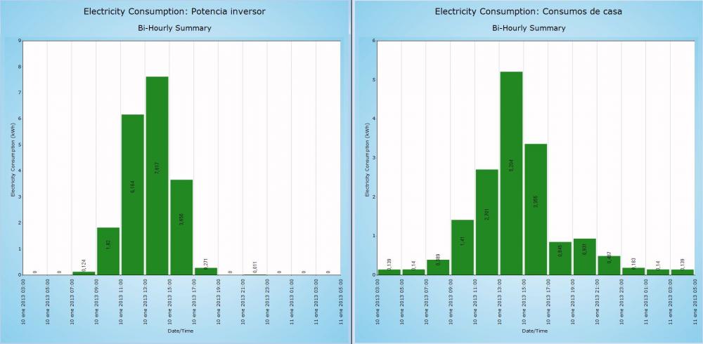

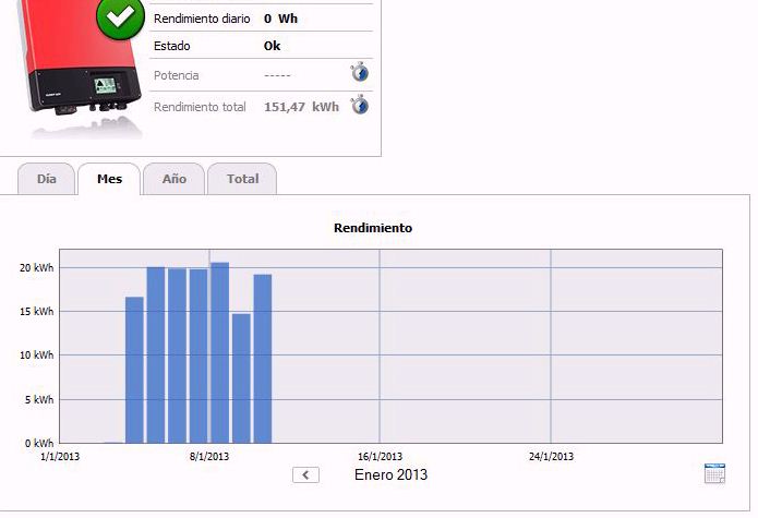

buenas...
os adjunto las gráficas de autoconsumo de ayer día 10 de enero y hoy día 11, con la monitorización que estoy haciendo en casa.
aquí las cifras... del contador.

Re: episodio 5: puesta en marcha
35kw en una semana?? eres un consumista !!!!:icon_biggrin:
jejeje...
mira acabo de hacer unos números...IMPRESIONANTES
en horas de sol he consumido en casa 14kwh al día, y la producción solar ha sido 20 kwh al día.
En verano la producción será el doble que ahora, (unos 40kwh/dia) y el consumo diario con horas de sol con los aires a tuti plen también será el doble (unos 28 kwh/dia)... comprobado de otros años.
Sacando números, el kwh se paga con iva a 0,20 euros...
estimando una media al año de unos 22 kwh consumidos al día en horas de sol...
multiplicando por 320 días (para quitar mes de vacaciones que no estamos y algunos findes)...
0,20 x 22 x 320 = 1480 euros al año de ahorro en consumo diurno. Vamos a ser pesimistas y pongamos que salen días nublados muy intensos que la instalación sólo produce el 10%...pocos días de esos en Valencia
unos 1300 euros al año...
La instalación con estructura me ha costado 6200 euros... aquí hablo sin iva, que quede claro.
6200/1300 = no llega a 5 años pa amortizarla (sin considerar incremento de la tarifa de la luz, impuesto de electricidad ni término de potencia que no he incluído, que si no en unos 4 años amortizada). Incluso aún se podría sacar otro pellizco si vendo los excedentes a pool a 7cts de euro el kwh.
La rentabilidad calculada es de un 21% siendo pesimistas para un proyecto de autoconsumo hoy en día si los consumos son en horas de sol (empresas)... Vamos que si tuviera un local o oficina o nave industrial... no me lo pensaba...
Carlos, sé que tienes razón en que me he pasado en el dimensionado de paneles, pero al precio que está el panel de 0,58+iva, por poner 4 paneles más... y el inversor eran unos cientos de euros más por poner el 5000tl...
Está claro que hubiera ahorrado unos 1000 a 1500 euros aprox. viendo las cifras que he sacado, suponen un año más para amortizarla.
Ahora mismo estoy autoconsumiendo el 100% en horario diurno, sobrándome cada día soleado unos 5 kwh de los 20 q estoy produciendo... o sea, la cuarta parte.
Podría haber reducido la potencia instalada/inversor en ese porcentaje y no me sobraría nada, a costa de tener un autoconsumo que no sería el 100%. Sin duda que sería mejor como tú dices en cuanto a plazos de amortización. Pero y lo que mola hervir agua a mediodía 100% con sol? :-)
Ahora en serio, en invierno no estoy consumiendo casi nada de noche y no vale la pena meter nada más a la instalación, pero en verano me iré a los 10-12 kwh nocturnos por el tema de los a/c, si a ésto le añado que algún día vendrán a ponerme el digital, tendré que pensar en algo...

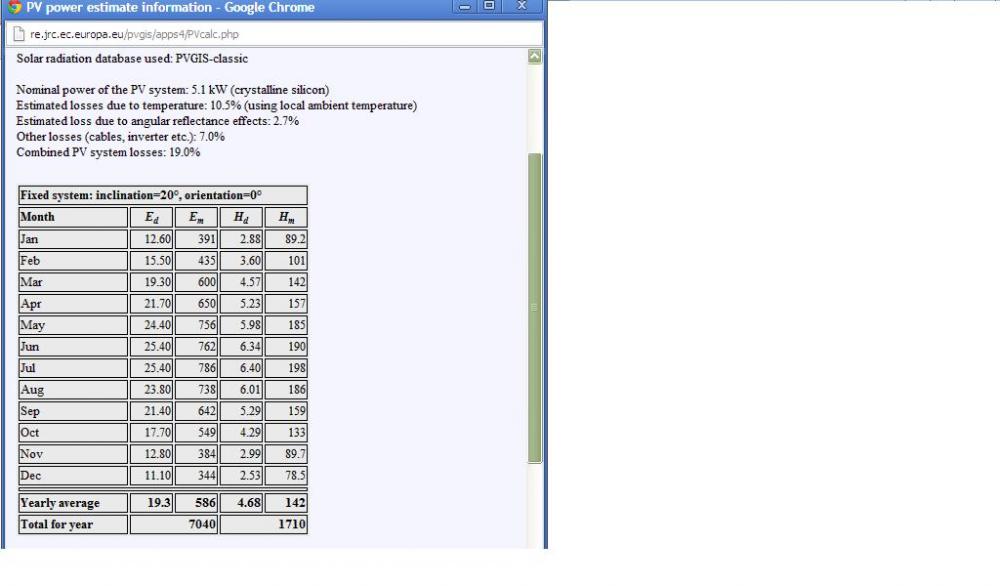

Bueno bueno, no quiero ser agua fiestas, pero la cosa no es tan optimista.
Has tenido unos días extraordinarios de sol.
Mira lo que dice esto:
Archivo adjunto 6165
Dices que has consumido 14Kwh en horas de sol y producido 20 Kwh. Pero ¿ de esos 14 Kwh, cuantos te ha dado el inversor y cuantos el contador?

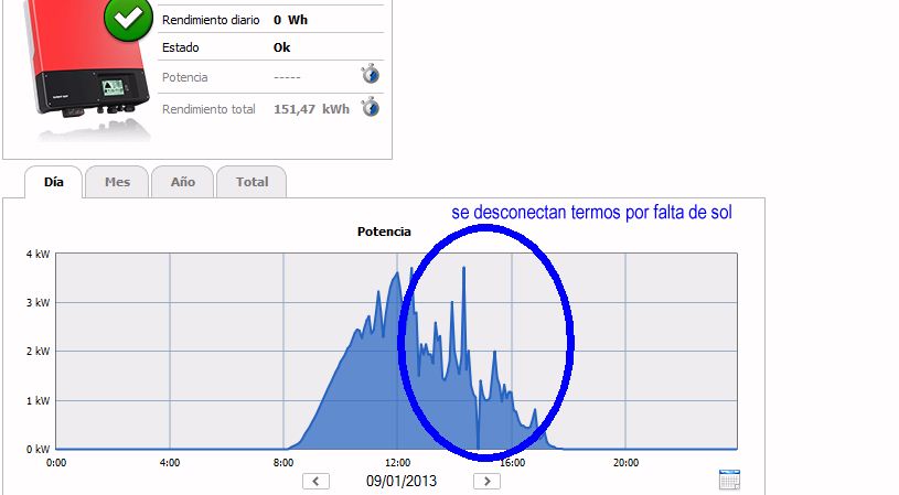

Archivo adjunto 6168Archivo adjunto 6166pues... según el contador que desde las 8:30 a las 17:30 no se ha movido, de esos 14 kwh el 100% han sido aportados por el inversor. Ahora, lo que puede ser es que a primera hora el último número fuera 6,6 por ejemplo, y a última 6,9... la verdad es que eso no lo he observado, entonces sí que habría cojido 0,3 kwh de la red en ese caso. Por lo que vengo observando la potencia que entrega el SB a mediodía da de sobra para tener el termo grande (2200w) encendido, la inducción (unos 800w), tele, ordenador...
ahora si le doy a la inducción al booster y meto dos aires el disco gira obviamente ahora en invierno a mediodía no llega aún a producir los 4,6kw nominales. Como los picos de consumo que puedan exceder la potencia del sb los puedo tener a mediodía, podría poner un pequeño temporizador al sistema de termos para que se apagaran por ejemplo desde las 13 a las 14:30 h... así evitar esos posibles decimales de kwh consumidos de la red a mediodía, los otros son el microondas unos minutos a las 9 cuando el inversor aún no da de sí. Por la tarde los consumos no son fuertes.
Os pongo las gráficas diarias de la primera semana y la de un día nublado desde las 12. Los números, supongo que porque los módulos son nuevos, son bastante superiores a los del calculador de la web.
De todas maneras... espero ir viendo números con más margen de tiempo.
Mmmm, creo que estas confundido. En verano no creo que superes los 4000 wpico. La temperatura hace estragos. Ya veras como la mayor producción y pico la vas a tener en mayo y septiembre.

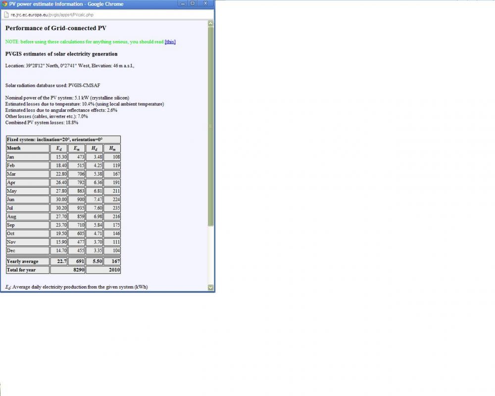

skolly
A ver, lo que te marca la página que te puse ayer, son valores medios mensuales, pero extrapolado a un día, no son picos. Ahí va incluido los días nublados.

Los siento paisano, pero no, va ha ser muy raro que consigas 40kwhd en verano, de hecho para nuestra zona un factor de 8 lo tenemos durante el mes de mayo, a partir de ahí, las células de las placas alcanzan a diario mas de 50ºC, tu ve pensando entre 25kwhd y 35kwhd según orientación e inclinación.
Hay mucho “cenizo” suelto, que te lo digo yo que soy uno de ellos.
SKolly no es por tocar los webs, pero los precios a día de HOY de ese panel que das, es a nivel profesional pues tu tienes otra plantación fv a red de bastantes kw y pidiendo pallets enteros y sin repercutir el IVA como usuario final. No se que alguno crea que va a comprar tu panel a ese precio 3 o 6 unidades. Mas que nada por no confundir al personal.
Y lo que te dice Carlos, el máximo pico lo verás por Abril-Mayo aproximademente, no así la máxima inyección diaria que será a ultimos de Junio

Pero cierto es que en tu ubicación me salen 8000kw anuales contando días malos y peores a 20º de inclinación, Pero ese inversor puede trabajar con 13+13 sin problema
Parece que cada programilla dice una cosa. Éste que es "hermano" del anterior, es más optimista y dice otra cosa.:confused:
Archivo adjunto 6170
Esas cosas dependen del año....hay años y años ....pero yo he sacado los datos del sunny desing de SMA y con el tipo módulo que tiene Skolly y los datos de aemet cargados de su ubicación aproximada y el rendimiento de su inversor, perdidas de cableado etc. Ahí arriba dejo las capturas
Que programilla es ese Carlos?
