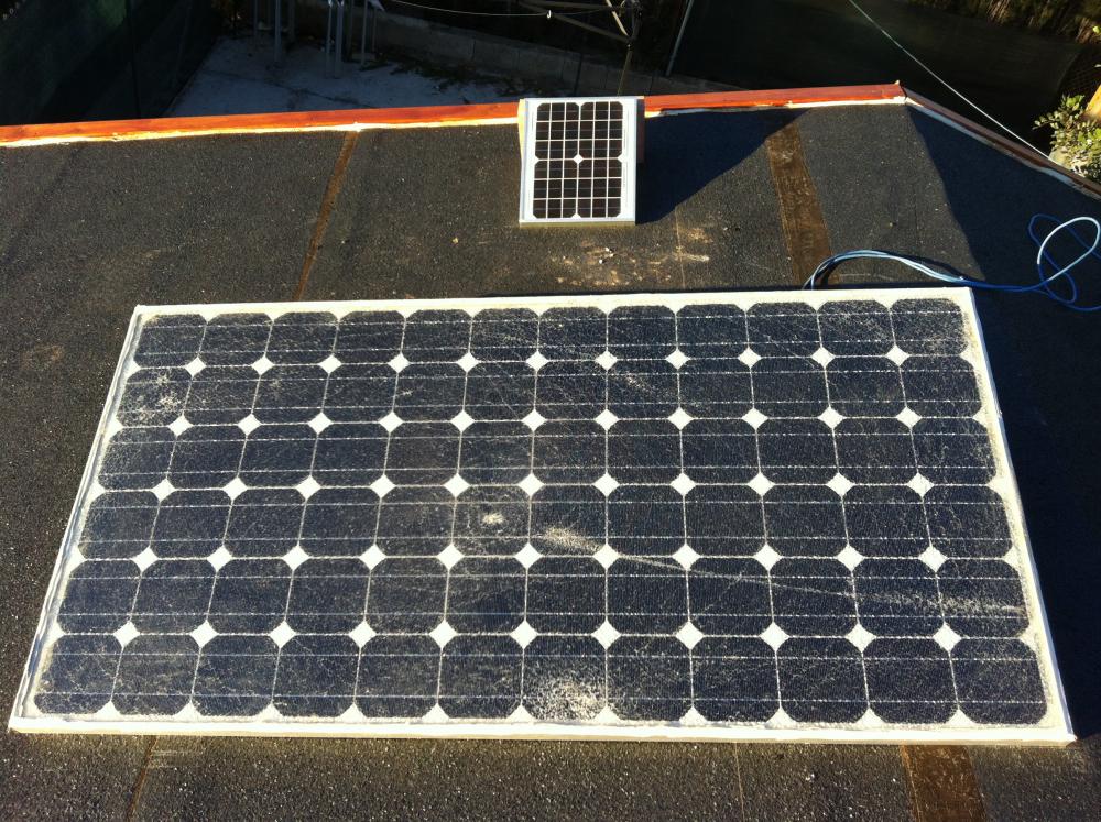

    el problema que tiene el compañero para medir los ah es que el tester solo le admite 5ah maximo durante 10segundos.
  2. #52
    Avatar de Uruguayito
    ene 2011
    Uruguay
    611
    Predeterminado Re: Problemas con mi instalacion
    Está justo. Pero al menos en esos tester los 5 o 10 AMP son a travès de un shunt gordo,tal vez si lo hace ràpido o fuera del horario pico al menos que vea 5 amp. andaría. Deberìa ir a uno de 10 o 20 que nunca están de màs. El tema es saber si hay circulaciòn de energìa o no. He visto casos asì que dan tensiòn y cuando les pides amperes no pasan de 1 amp. Celdas mal. Ojalà no sea el caso.Aguardaremos las pruebas.

    Jabilito: En lafoto del hilo de la etiqueta decía algo de 4,9 amp. Trata de probarlo a las 10 am de invierno o las 15 pm y deberìas tener màs de 3 o si te animas a las 12. es un segundo algo de 4 a 4,5 deberìa marcar. Necesitas saber si salen electrones del panel y en que cantidad.
    A mi me dá dudas esas celdas que estàn astillados los vidrios. a veces se astilla el vidrio y tambièn se desahacen las celdas depositadas sobre el y puedes tener una de ellas tan rota que no conduce toda la energìa
    Cita Iniciado por Jabilito Ver mensaje
    Hola, cuando mido con los cables conectados al repartidor si que están las baterias conectadas.
    Y las baterias las tengo conectadas en serie a 24v
    Ya he puesto la placa bien para no tapar ninguna celula, espero que ahora este todo bien y carge correctamente,¿entonces si las baterias estan conectadas es normal la bajada esa de tension que tengo? o no?Archivo adjunto 6126
    Veo que ya has quitado los sacos, bueno, el voltaje en abierto no esta mal para ser un “desecho de guerra”, ahora por lo que veo en la ultima foto me da la sensación de que ese cable es de 4mm y que por lo menos tiene mas de diez metros, nos tienen que llegar con el circuito abierto como mínimo 34V, vamos que midiendo las puntas de los cables donde se unen al regulador, ojo, desconectadas de este, tiene que darte 34V, que como lo conseguimos, muy fácil, haciendo que el cable hasta el regulador sea lo mas corto posible y como mínimo de unos 16mm o mas grueso y del regulador a las baterías lo mismo, lo mas corto posible y lo mas grueso posible.

    pienso que aunque tenga voltje quizas no llegue ni un amperio, deveria mirar si le llegan o no antes de cambiar el cable, porque quizas como comenta que la placa tenia el cristal estallado y le puso otro encima le este dando problemas.

    Tienes razón, creo que debería de hace la prueba de la bombilla.
    “jabilito”, debes de buscar una bombilla de coche de las de los faros delanteros y ver que iluminación da, si te deja deslumbrado puedes cambiar el cable, si apenas se enciende no pierdas el tiempo, esta “muerta, moría y mata”.
    Esto lo tienes que hacer directamente con los cables que vienen de la placa sin estar conectados al regulador
    tiene que ser una de estas http://www.solostocks.com/img/lampar...-6694467z0.jpg de unos 35W

    Veras, si te deslumbra y tardas mucho en desconectar, lo mas fácil es que se funda la bombilla, y si, lo tienes que hacer de día, no hace falta que sea a pleno sol, con el sol de las 9 o las 10 de la mañana sobra, recuerda que la placa es de mas de 100W, basta con que le de un poco el sol para llegar a los 30W o 40W, mas que suficientes para encender en buenas condiciones la bombilla.
    Y si, tienes que seguir haciendo la prueba de los amperios, lo que estamos averiguando es si es capaz de sostener un consumo de unos 35 vatios durante unos segundos, 35 vatios no es mucho para una placa de esas, pero si esta fundida no será capaz ni de mantener ese consumo.

    A parte de rota tiene varios puntos de impacto y otras marcas de aplastamiento, no esperaría mucho de ella, tampoco de su inclinación.

    Todas las pruebas echas pero negativas ��asi que placa nueva, gracias a todos por vuestra ayuda
