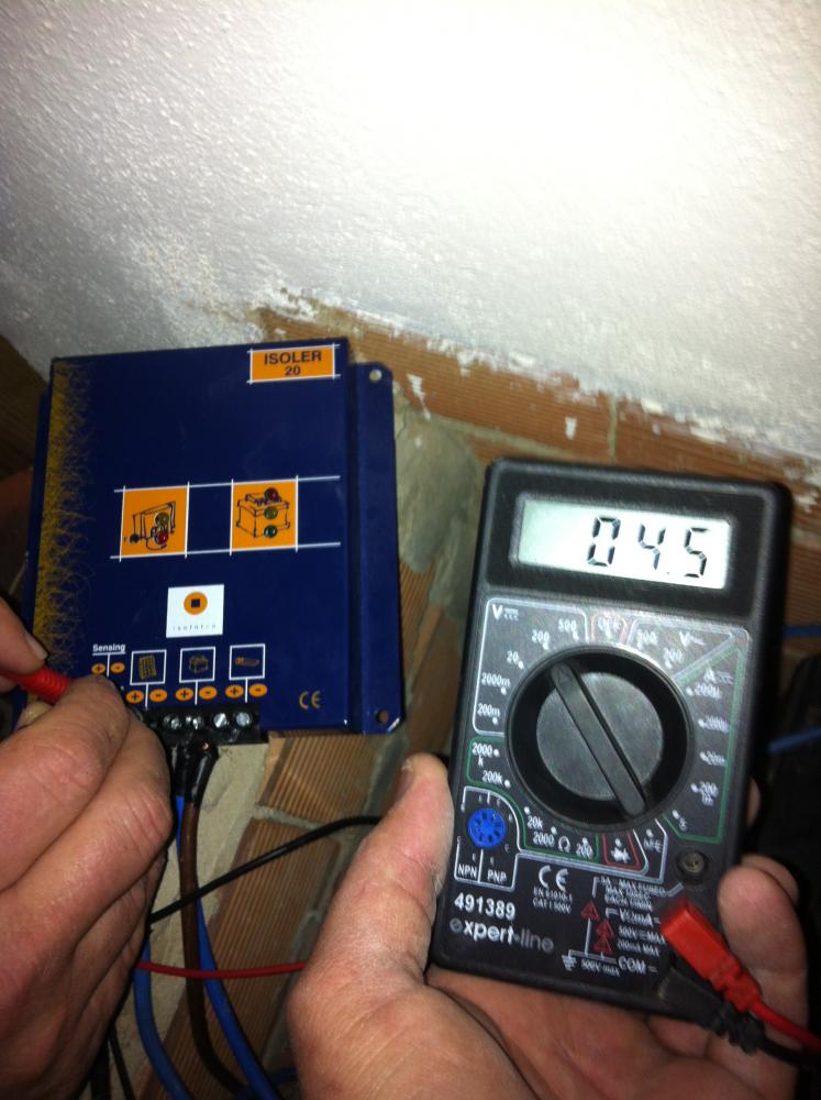

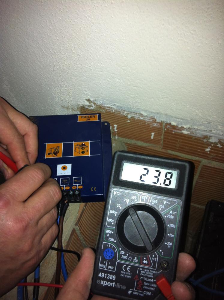

    Ok, gracias.Se han portado bien y me han devuelto el dinero. Esta tarde he ido a la caseta a quitar el inverso de hay, y he medido los voltios,las pruebas las he hecho a las 17:15, así que ya no había mucho sol:
    Placa tapada, en el repartidor 4,5 V~...
    9 V~
    Y si quito los cables del repartidor 6,3 V~...
    12,9 V~
    Placa descubierta en el repartidor 23,8 V~...
    51,7 V~
    Y las baterias una me da 11,8 y la otra 12,0 V~...
    ¿Lo veis todo correcto?, ¿Carga bien la placa?, saludos

    ¿Eso de V~ quiere decir que estás utilizando el polímetro para medir tensión en ALTERNA? Asegúrate que sea en CONTINUA, que ponga CC o el símbolo que mencionó Photon.

    No entiendo bien esas tensiones tan raras si es por el repartidor o es que pones mal el polimetro. En el tipico de los chinos de rueda es la escala que pone VCC o DCV, la de la izquierda arriba.
    Lo que parece mas claro es que si cada batería está en 12 mas o menos ya estan bajas. Haz como en este video y así sabrás si el panel está en condiciones o es peso muerto. How To Test A Solar Panel - YouTube

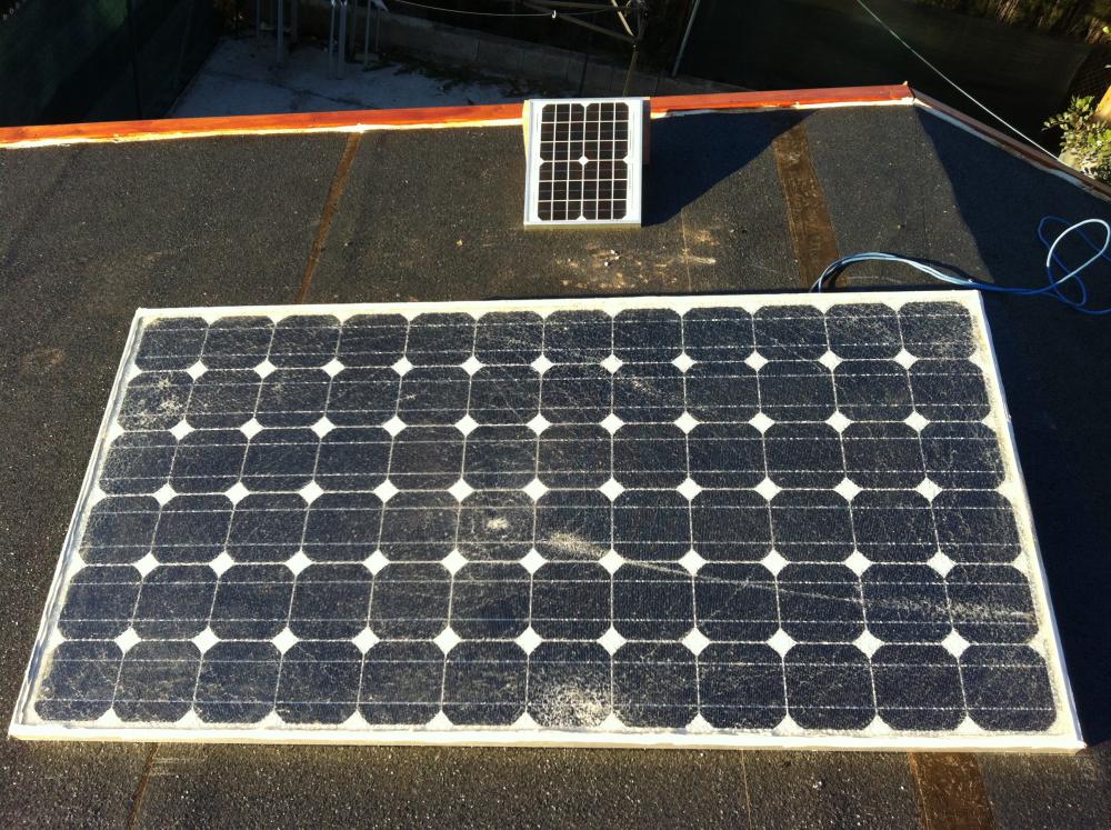

    hola photon, te pongo las fotos de cuando medi con el polimetro, ya me dices algo.
    esta es la placa:Problemas con mi instalacion-img_2669.jpg

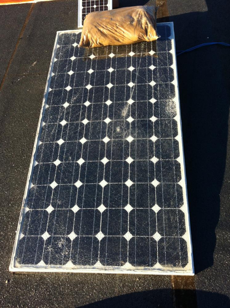

    Vamos a ver, esa placa es de 150w a 180w mas o menos, y dices que te da 23V, joer que le ha pasado a la placa, un camión por encima o una tormenta de arena, por un casual….. ese paquete que tiene la placa para que es, lo pregunto por ir a matarte o dejarte vivir, esa placa tiene que dar en vacío casi 40V.

    Hola mjrosg, en primer lugar gracias por responder, te explico, el saco ese es para sujetar la placa y que no se vuele, mientras averiguo si carga o esta rota, porque hacerle el soporte y que luego no me valga. Cuando dices que me tiene que dar 40v es con los cables directos o en el repartidor?, gracias
    ¿Influye mucho el saco de arena?

    No te mato porque no llego, claro que influye, pedazo maricon estas tapando varias células y además del centro, joer átale unos alambres en los agujeros laterales y estos a un par de piedras gordas, pero no tapes las células, eso si, las piedras no las pongas sobre la placa no vayas a ser la tentación de que se rompa.
    Otra cosa, el cristal es así de feo o es que esta sucio de cojones.

    Jajaja ja,te explico, la placa me la dieron rota, lo que ves es que el cristal esta totalmente a cuadraditos, completamente astillado,y le puse yo un cristal templado de 4milimetros, entonces si quito el saco de arena de hay dará mas carga?, ¿Se supone que entonces si que funciona?, gracias

    Vale, ya se que la placa ha estado en la guerra, si le quitas el saco dará mas “chicha” y si el astillamiento no ha dañado ninguna célula, te dará unos 120W o 130W, procura no ponerla en serie con ninguna otra, pues puedes generar zonas de calor en alguna de las células.

    No se los voltios que te va a dar, lo primero que tienes que hacer es medir solo los cables de la placa, vamos, sin conectar a nada, de esa manera sabremos mas o menos lo máximo que puede darte la placa, es un desecho de guerra y nunca se sabe como están.

    Ok mañana lo hago, pues tenia otro saco de arena debajo pero lo quite para la foto, tambien tapando las celulas del medio de abajo, madre mia que pollo soy, como sea por esto por lo que me carga tan lento las baterias si que vas a tener que venir a darme de tortas, gracias compañero

    Pero hombre, las mediciones con ese saco no valen para nada XDDDDDDDDDDDDDDDDDDDDD y XDDDDD

    Hola, acabo de medir los voltios sin los sacos jejeje, y con los cables directos de la placa me da 38v y con los cables en el repartidor me da 24v tanto a la entrada de la placa como a la salida a las baterias,¿Lo veis todo correcto?, muchas gracias

    38 no esta mal algo corto de voltaje entre 40 y 45 estaria mejor, lo que no veo bien es en el regulador 24v, mide en los cables de entrada al regulador desconectados de este, y cuidado que pican, si continua con ese voltaje deverias mirar el cable que tienes y los metros pues tienes una caida de tension importante, ademas deverias mirar en la salida de las placas los ah que te da en circuito abierto.

    Hola andymnoche, 38 v me da a la entrada del regulador pero desconectados del mismo, y cuando los conecto en el regulador me da los 24v, si te refieres con que pican a que dan calambre..... Yo los he tocado con la mano los dos y no me da nada, tengo 10 metros de cable mas o menos¿De cuanta sección deben ser los cables? Gracias

    Hola, tienes conectadas las baterías en la medicion?Si es asi puede estar bien, si no estan conectadas algoesta mal
  24. #49
    Jabilito está desconectado Forero
    ene 2013
    31
    Predeterminado Re: Problemas con mi instalacion
    Hola, cuando mido con los cables conectados al repartidor si que están las baterias conectadas.
    Y las baterias las tengo conectadas en serie a 24v
    Ya he puesto la placa bien para no tapar ninguna celula, espero que ahora este todo bien y carge correctamente,¿entonces si las baterias estan conectadas es normal la bajada esa de tension que tengo? o no?Problemas con mi instalacion-img_2689-1-.jpg
