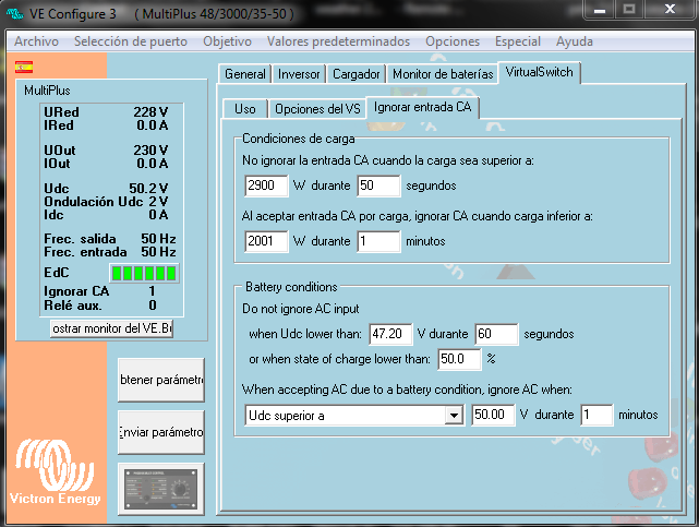

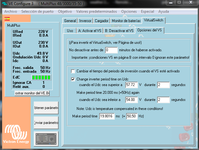

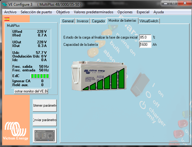

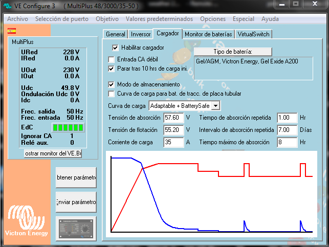

Carlos cualquier multiplus lleva monitor SOC en si mismo, envio unos pantallazos de configuración de uno de los míos en este momento, se pueden hacer mas cosas que con el sunny island, simplemente hay que conectar el pc y en el sunny island tienes una pequeña pantalla integrada.
Son sólo algunas pantallas de las muchas que trae de gestión
Archivo adjunto 6031Archivo adjunto 6032Archivo adjunto 6033Archivo adjunto 6034
Ah!! muy interesante la información que ofreces!:)
¿Y no tendrás a mano cuales son los parámetros y la forma en que el multiplus hace los cálculos del SOC?
si es posible...
Re: Otro que se apunta a la solar
Pues supongo que con su shunt y su lógica interior, no viene en el manual y no creo que los holandeses nos den esa info, pero funciona correctamente y se sincroniza a 0 cada vez que está en flotación automáticamente. Pero lo que quiero decir es que puedes configurarlo y condicionarlo de 1000 maneras diferentes, no es un solener aunque no tenga un display bonito por fuera.
De todas maneras te puedes bajar su software el ve configure desde la web y te deja cargar un inversor a modo de prueba y usar todo el software y ver las opciones.
Josef111
Ok. Está muy bien. Parece más fácil de "manejar" y configurar que estar metiendo parámetros poco explícitos a base de letras y/o números.
Gracias por la info.
Bueno, los MultiPlus no creo que tengan un cálculo demasiado fiable del estado de carga, será parecido al Sunny Island 3324 (que lo calcula a partir de la tensión de batería, intensidad de salida y capacidad nominal de la batería). Los Sunny Island 2224 y 5048 sí que tienen su cálculo preciso del estado de carga a partir del shunt interno y les puedes poner un shunt externo en caso de conectarles un regulador de carga en vez de hacer acople en alterna.
Yo el monitor de baterías se les puse para que tengan una idea de cómo van las baterías pero no da señal para arrancar el grupo (este es manual).
