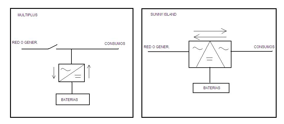

Vamos a ver si me aclaro. Tiene que tener "algo" que, en algún momento, abra el circuito de la red entrante. Por ejemplo, si el inversor está dando potencia a partir de las baterias, con su propia frecuencia interna, puede regular la potencia entregada por un SB. Si la red está conectada siempre, no podría controlar el SB. Según he leido en el manual, cuando las baterias están a tope, para poder hacer desconectar el SB, primero se desconecta de la red, despues sube la frecuencia para que se desconecte el SB y luego vuelve a conectarse y sincronizarse con la red. Eso no lo puede hacer si no hay un interruptor automático que abra el circuito de la red.

Que no tiene nada....sólo cargará batería, le metes la CA que viene del grupo o calle pero no la trasfiere por si mismo está CA a la salida como un multiplus, la salida que tienes siempre será la del sunny island propia, tienes reles auxiliares con los que puedes jugar para que arranque el grupo según tus parámetros metidos de soc, voltaje, sobrecarga, etc, y mandan arrancar al grupo, pero este solo cargará la batería o bien con grupo o con red exterior, si quieres transferir has de programar un relé aux pequeño para dar la orden a uno grande ( que no viene incluido)
Igual que lo tiene Solajero.
A no se que uses el sunny versión alemana backup ...este si lo hace igual que el multiplus

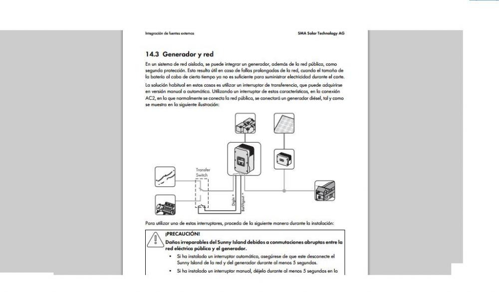

Carlos, lo mejor es que le preguntes abajo en el foro de SMA a ellos mismos, pero ya te digo que hay que ponerle el transfer switch aparte. En el caso de sunny island que vende SMA ibérica, Pero bueno también Solajero te lo puede decir que supongo ya lo tiene instalado. Al menos eso le dijo SMA IBERICA y lo tengo hablado con el vía telefónica.

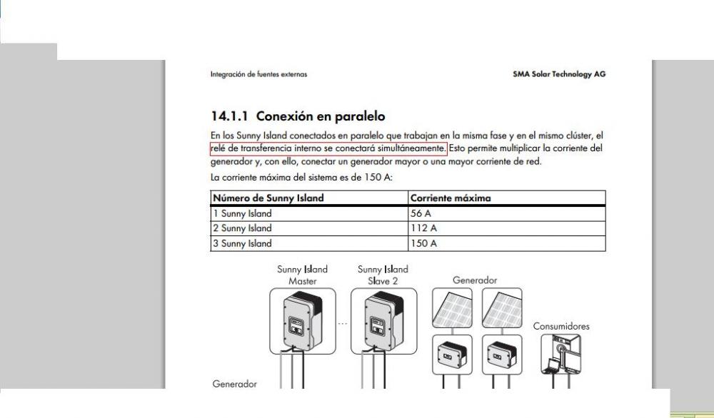

Estas equivocado en este Josef. El Sunny Island SI que tiene un conmutador interno y funcciona cada vez que enciendo mi grupo. En el Sunny Island 5048 el conmutador puede aguantar 56A en CA, 12kW. Se puede configurar ese conmutador para trabajar con grupo o con la red, y con ambos hay muchos parametros que puedes ajustar para controlar como funcciona, por ejemplo solo conmutar entre ciertas horas, o solo cuando las baterias estan descargadas etc.
No. Cuando esta conectado otro fuente de CA como mi grupo entonces lo que tengo en la casa es el voltaje y frequencia directo desde el grupo a traves del conmutador interno del sunny island. Todos los inversores/cargadores funccionan asi porque usan la misma electronico para cargar y para "invert" entonces no pueden hacer los dos cosas a la vez. Cuando estan en modo cargar, el unico que pueden hacer es conmutar la fuente directo a las consumos. No existe un inversor/cargador en el mercado que puede invertir y cargar a la misma vez.

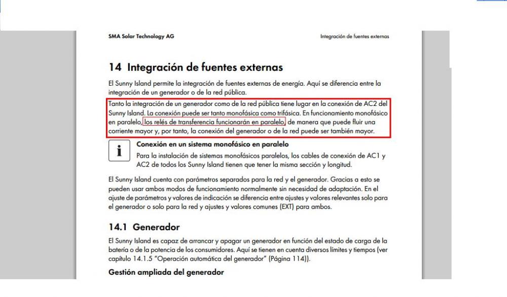

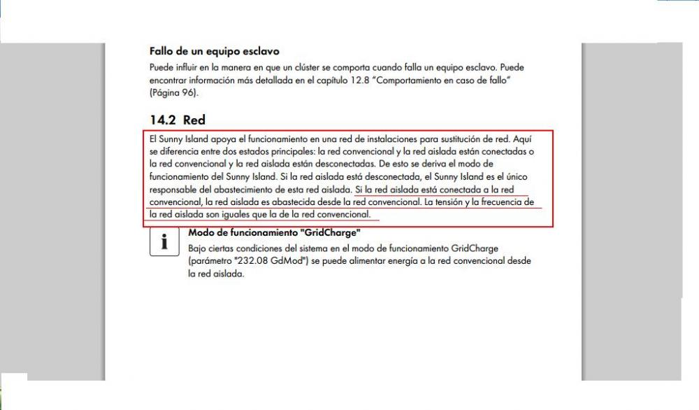

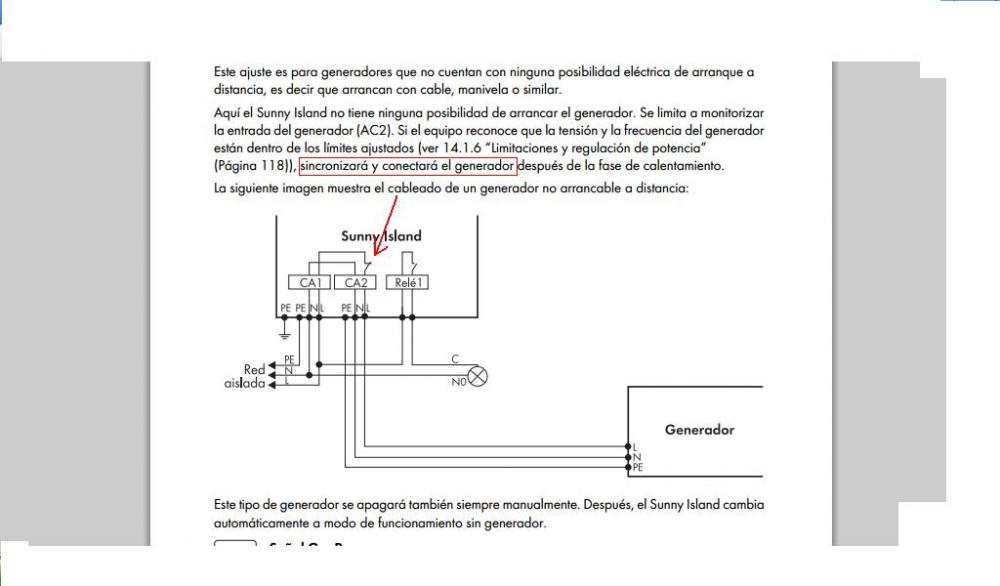

Según mi entender los Sunny Island sí que tienen conmutador CA entre entrada y salida. La CA entrante no tiene que pasar antes por la batería. Fíjate en la ficha técnica que ves que la potencia CA de entrada es muy superior a la potencia del cargador; aparte le puedes programar que demande el grupo si en la salida sobrepasas cierta potencia, lo que no sería para nada lógico si tuviera que pasar por el cargador que limita más que el inversor...
Es decir que de alguna forma pasa la entrada a la salida.

stephen así funcionan las versiones que disponemos, igual que tu dices y el esquema que ha puesto Carlos, lo mismo que un multiplus, pero las versiones que lleva SMA ibérica por lo visto no, ya que Solajero telefonicamente me ha comentado que no puede hacer esto a no ser con un transfer exterior......claro todo esto comentado a él por la misma SMA Iberica, de todos modos lo llamaré por teléfono y que nos explique el en primera persona lo que ha sucedido con un SI 5048 cosa que a mi ya en su día a el le dije que me extraño mucho que no puede transferir la red directa a traves del SI. Menos mal ....que ni la necesita ya que su instalación esta muy sobredimesionada y se mantiene sola sin red.

Pues entonces no lo entiendo. Mi version comprado por un distribuidor en España hace 1 año funcciona como debe ser con conmutador interno. Por lo que entiendo, si el SI tiene que cargar y invertir a la misma vez entonces tiene que tener electronico totalmente distinto en comparacion con el resto del mundo. Y yo no creo que van a fabricar un inversor distinto solo para España.
EDIT: Pensando mas, quizas es un cuestion de puesta a tierra, que en España tenemos red TT y puede ser que el SI no puede funccionar con este tipo de puesto a tierra? Desde el manual del SI 60H dicen que en una sistema aislada con TT el conmutador tiene que desconectar el NEUTRO entre AC1 y AC2, a lo mejor este es la complicacion de usar el conmutador interno del SI?

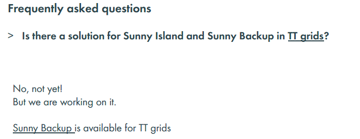

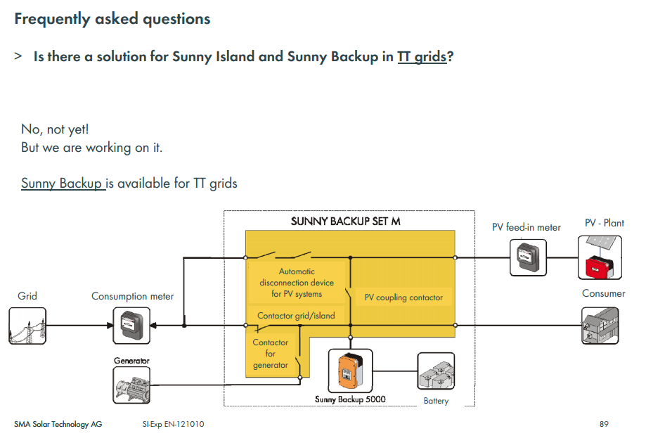

Aqui esta, dicen que la problema es que no se puede conectar un Sunny Island a un red tipo TT, pero si tipo TN:
Viene de pagina 88 de aqui: https://www.sma.de/fileadmin/Partner...121010_web.pdf
Lo que no entiendo es porque no se puede tomar fase y neutro de la red y luego poner tu propio tierra. Es decir red TN hasta que llega al sunny island y luego tipo TT desde ahi?

Bien stephen, eso es lo que pasa exactamente, y por lo que veo en esas versiones sólo queda por el momento la solución de poner un transformador 1:1 , pero es que da la casualidad que en españa las redes son TT , evidentemente la del grupo elecrógeno, es TN.
Esto en la sunny backup no sucede y funciona bien al igual que el multiplus.
A ver si los de SMA corrigen este punto, ya que en las versiones que nosotros pedimos no en españa, funcionan correctamente cón la red española.
