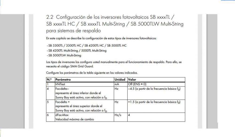

Re: Normativa VDE-AR 4105
Según esto la mínima variación corresponde a 1 Hz. O sea, a partir de 51 Hz ya empieza a disminuir. Pero no 0,05Hz.
Archivo adjunto 6038
Pero si la variable F_start_delta se configura a 0 Hz, quiere decir que a partir de más de 50 Hz empieza a disminuir la potencia. ¿Seria una solución?

carlos6025
Ya lo he intentado Carlos jugando ahí, pero nada, no es tan sensible como parece o al menos en la impendacia en la que lo he hecho yo.
No se la versión de Skolly no tengo ninguna para jugar, pero supongo que es lo mismo, nada mas que esa si que por defecto baja a partir de 50.2 en configuaración Alemana, pero eso es un mundo.
