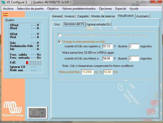

Te contesto antes de irme a trabajar.
Lo último el cargador desconctado por software y las baterías cargando en BUS AC pues tiene la sencilla explicación que tu mismo antes ves lógica, de que lo mismo da, que da lo mismo el victron sin cargador aparte de ser un inversor CC===>AC pues es también un cargador AC====>CC de igual potencia en su propia salida.
Por lo tanto, sí, puedes cargar las baterías de este modo....al llegar a X voltaje .....subirá la frecuencia y apagará los inversores de red.
En cuanto a la unidad phoenix sin cargador incorporado....bien pues por esta vía BUS AC lo mismo me da que me da lo mismo deberías poder cargar las baterías, no tenemos ninguna unidad Phoenix tal cual , ya que sólo hacemos montajes para eficiencia energética a empresas normalmente y estas bien disponen de grupo o suministro eléctrico y es un modo de ahorrar costes y siempre se utilizan multiplus o quattro, pero quizás algun forero tenga por ahí una unidad Phoenix a mano y pueda pinchar el VE configure con la MK2 y si es tan amable decirnos si le sale la siguiente pantalla y puede cambiar esos parámetros.Archivo adjunto 6664
Con la cual, podemos cambiar el periodo del inversor y hacer desconectar a los de red o reducir su rampa al mínimo en el caso de un sma para que este no se apague totalmente mediante meter nosotros los valores del voltaje que queramos.
Todo esto con el cargador interno del propio victron desconectado pues no lo necesitamos para nada, ya que la carga no pasa por el.
El el caso de los SMA sunny island si limita y gentiona este cargador interno aun haciendo BUS en alterna y hace sus etapas corresponcientes de bulk, absorción y float...
