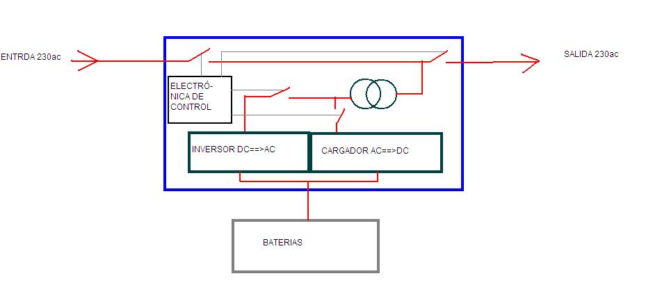

Lo último el cargador desconctado por software y las baterías cargando en BUS AC pues tiene la sencilla explicación que tu mismo antes ves lógica, de que lo mismo da, que da lo mismo el victron sin cargador aparte de ser un inversor CC===>AC pues es también un cargador AC====>CC de igual potencia en su propia salida.
Por lo tanto, sí, puedes cargar las baterías de este modo....al llegar a X voltaje .....subirá la frecuencia y apagará los inversores de red.
A ver a ver, que me estas volviendo loco y rompiendo los esquemas.
¿Quieres decir que el multiplus, por una parte tiene un cargador que lo único que puede hacer es convertir 230AC==>48DC, y por otra parte un inversor bi-direccional que lo mismo convierte 48DC==>230AC, que 230AC==>48DC?
¿Para que van a incluir los de Victron 2 cargadores si con 1 solo lo puede hacer todo?
¿Y no será que el multiplus y todas los demás inversores SMA, Xantrex, etc, tienen un inversor 48DC==>230AC y punto, y además un cargador 230AC==>48DC y punto, (desde el punto de vista de la electrónica, con 1 solo trafo para las 2 funciones), y que pueden hacerlos funcionar como tu quieras?
Posiblemente tu puedas "apagar" el cargador por software, pero se refiera a que lo que tu apagas es la función de las distintas etapas de carga (bulk, absor, etc), pero el convertidor 230AC==>48DC siga funcionando, y "parezca" que el inversor que lleva sea bi-ireccional.
Es que si no es así, ¿como explicas que el multiplus u otro inversor pueda generar 230v 50Hz para poder mantener en activo un inversor de red conectado a su salida y al mismo tiempo pueda cargar las baterias, y todo eso en una aislada sin red?
Más o menos sería esto.
Archivo adjunto 6670
No Carlos llevan ambos cargadores( uno de ellos no es cargador tal cual, sinó la salida del inversor reversible) con transistores y etapas independientes, puedes cargar la batería desde su salida por el simple hecho de inyectar potencia en su red de salida mediante al bus en ac, bien sea de un inversor o cualquier suministro eléctrico capaz de mover el flujo hacia el lado inverso.
De hecho tengo un victron quattro en la empresa con el cargador estropeado por fallo en su ventilador al estar en una zona de mucho polvo trabajando( los transistores de potencia rotos) y sin embargo si le conecto BUS AC, carga las baterías. Pero si lo pongo desde la entrada de red, su cargador interno, no funciona.
Es por ello que me inclino a pensar que cualquier unidad Phoenix puede cargar las baterías en BUS AC, evidentemente sin etapas de carga...es una bulk constante, sólo en conversión directa de flujo inverso.
Si algun forero tiene una unidad Phoenix sin cargador puede decirnos desde el software si puede cambiar el periodo de salida en carga inversa, con lo que saldríamos de dudas al 100% ya que este inversor no dispone de cargador propiamente dicho.
PD el trafo de salida del victron es de baja frecuencia 50hz y el cargador incorporado es tecnología HF
Vale.
Pero sigo sin entender como es posible que una etapa-circuito electrónico haga de inversor y al mismo tiempo de cargador. Es decir, que transforme de 48VDC==>230VAC y al mismo tiempo de 230VAC==>48VDC.
Ya me gustaría ver como es la "filosofía" del funcionamiento de esos circuitos.
