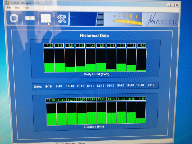

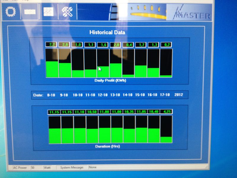

Bueno aunque nos desvíamos del tema principal del post
Ahí dejo dos imágenes que valen mas que mil palabras, de dos sistemas solares gemelos compuestos de un soladin y 3 paneles en serie yingli240w de 3 diodos cada panel en instalación fija en zona Burgos.
En uno de los sistemas uno de los paneles afectado por una pequeña sombra de un nogal y solo del medio dia en adelante. Esta sombra evidentemete va corriendo con el sol, pero no afectaba mas que parcialmente a un panel y sólo en un cuadrante no superior a dos células de este.
Evidentemente la cosecha solar en día nublados se puede orservar paracecida, pero en días con irradiacción mas alta, vaya cambia el cuento. Y es una sombrita.......
Aun así cada cual que haga lo que crea conveniente, mi ánimo es sólo aportar al foro desde la teoria pero también la práctica y nada mejor que unas imagenes.
Archivo adjunto 6000Archivo adjunto 6001
Y siento no tener datos de sistemas con inversores de verdad....pero tampoco a nadie se le ocurre montar una central SMA o un Sunny Boy teniendo sombras.

Y no has pensado en colocar microinversores para evitar perder tanta producción, es una idea y por preguntar, claro, que lo mismo la instalación no lo admite o los “lagartos” ya están gastados.
un saludo y feliz navidad.
Re: DIODOS PARA BAJAR LA TENSION DEL MODULO.
Bueno la instalación es de un cliente y lo que él quería, de todos modos siempre pregunté antes si tenía algún problema de sombreado y me dijo que no, pero después no contaba con la inclinación de los módulos y su respectiva subida desde la cubierta, y apareció la dichosa sombrita, pero bueno a día de hoy ya está supongo corregido el probrema de sombreado mediante la poda en esa parte del arbolito o al menos, en eso quedó, no he vuelto a saber de ese tema desde septiembre. Pero las sombras o las descolocaciones de módulos cuando van en serie, siempre son temas espinosos.
Aun estado los diodos bypass, estos no son la panacea como mucha gente piensa y su funcionamiento es bien distinto en muchos tipos de paneles solares, También hay que contar que en muchas ocasiones no estan lo suficientemente sobredimensionados para disipar la potencia que pasa a traves de ellos durante largo tiempo cuando existen sombreados y entran en funcionamiento y al final con el día a día entran en corto o se cortan, produciendo quemaduras en muchas células en paneles que tengan sombreados teniendo que utilizar cámaras termográficas para ver paneles en mal estado por culpa de estos movitos a los que el cliente suele llamar a la casa exponiendo temas de garantías y esas cosas cuando la culpa a sido de un mal montaje.
Lo dicho, paneles sí....sombras, no.

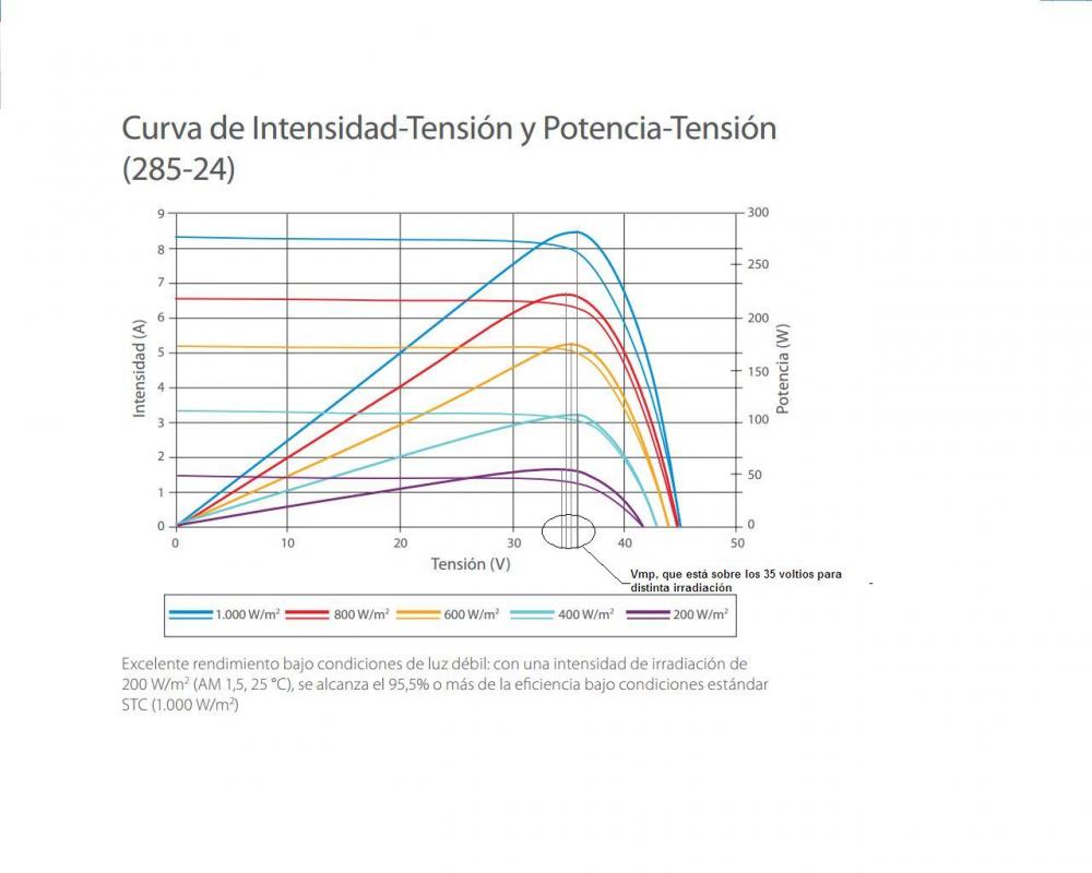

Discrepo. Vamos a analizar un poco este tema para salir de dudas y que SKOLLY lo tenga más claro y yo también.
A partir de una pequeña irradiación, muy pequeña, un panel ya está sacando tensión, y su Vmp se mantiene dentro de unos márgenes estrechos.
Aquí se puede ver la curva de potencia de un panel de 72 células. Desde 200 w/m2 hasta 1000 w/m2, su Vmp ronda los 35 voltios, voltio arriba voltio abajo.
Incluso con el panel a la sombra, la Vmp varía poco.
Archivo adjunto 6003
Eso quiere decir que, bajo distintos niveles de irradiación, o lo que es lo mismo, con diferentes orientaciones, la Vmp apenas varía. Lo que de verdad varía es la Imp.
Entonces, ante varios paneles iguales puestos en serie, si uno de ellos tiene diferente irradiación, la Imp de dicho panel será muy inferior al resto.
¿Y que pasa en esta situación?
JOSEFF dice que la Imp de los demás paneles se iguala a la del panel con la Imp más pequeña. Pero yo creo que en ese caso actúan los diodos Bypass. Es decir, que el panel con menos radiación queda "anulado", sin generar potencia, pero la Imp del resto de paneles "pasa" por los diodos Bypass sin problemas.
Resumiendo y según mi entender, cuando un panel de una serie queda con significativamente menos irradiación, solo se pierde la producción de ese panel, la Vmp de toda la serie disminuye a (nº paneles-1) x Vmp(esto ya no lo tengo tan claro), pero la Imp sigue siendo la misma.

bueno he empezado con las pruebas de las sombras.
He probado a tapar 3 o 4 células de un módulo (no conectado a ningún otro), y la corriente no varía, sólo cuando llego a tapar más de la tercera parte del panel hay una caída de la corriente de más del 50%.
Luego he medido tb a eso de las 12h, orientación sur hacia oeste 22º, inclinación 20º, isc 6,8A, Voc=37v
son datos que no dicen nada... pero iré experimentando con mi juguete de reyes.
Pero estas probando sin el rastreador del inversor, directamente en cc, eso luego ya verás como cambia el cuento al ponerlo. No se las nuevas unidades....pero las minicentrales son lentitas en el rastreo inteligente y las sombras se van moviendo.
Como creo tu inversor te da la potencia diaria de cada array por separado y me parece sólo tienes uno afectado, pues veremos. venga que para reyes ya estas inyecctando!!!
