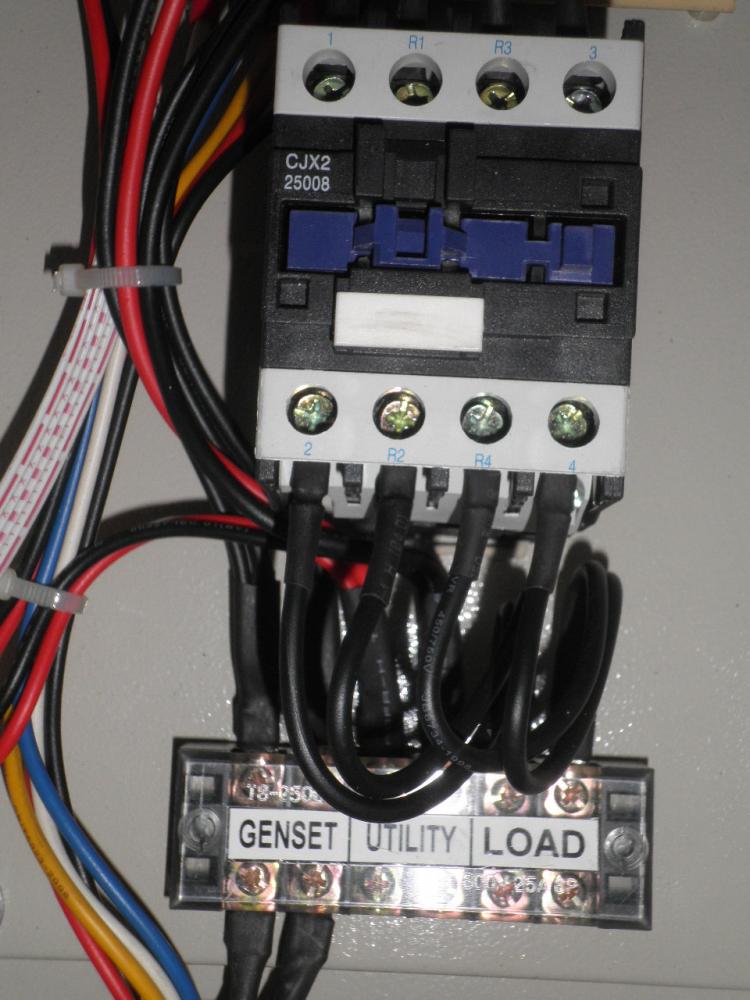

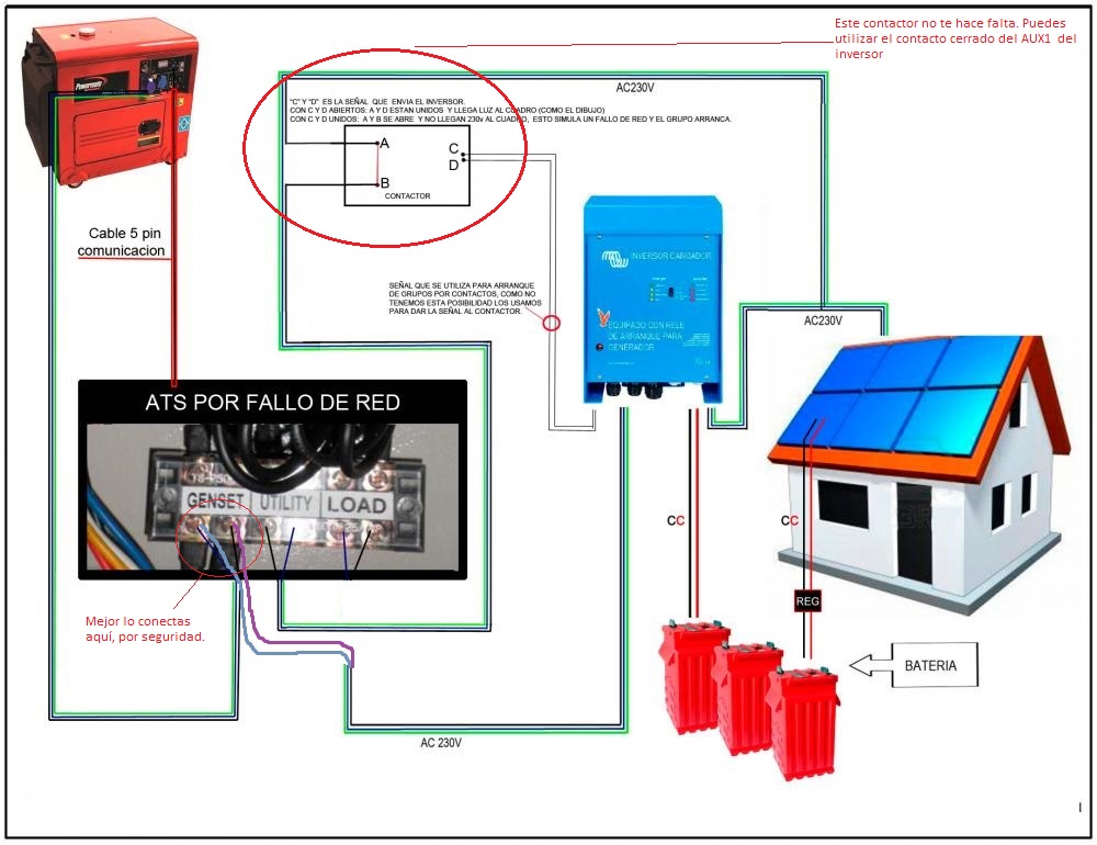

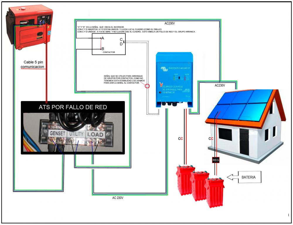

Así es, JCC.
El grupo arranca o para en función de si hay o no hay tensión en la entrada UTILITY. Y esa tensión la controla el contacto AUX del inversor. Según como se configure ese AUX, así actuará el grupo. Hay inversores a los que puedes programar incluso horarios, por ejemplo, para que no arranque el grupo por la noche, o si la tensión de baterías se mantiene baja durante un mínimo de tiempo, etc. Depende de lo sofisticado que sea el inversor en ese tema.
Instalando tal y como está el esquema, sólo hay un problema. En el caso de que el inversor de pare/desconecte por cualquier motivo, el grupo se pondrá en marcha hasta que vuelva a conectarse el inversor de nuevo.
