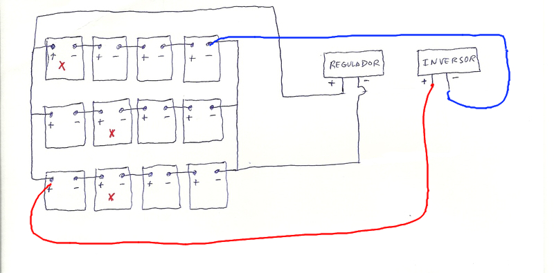

La conexion creo que esta bien hecha e cogido el positivo en una punta de la serie de baterias y el negativo de otra y todos los puentes tienen la misma distancia, aqui dejo un esquema.
http://img248.imageshack.us/img248/4...anpic0001l.jpg
Las baterias con la cruz roja son las que estaban sin agua.

Pues lo siento por ti o por el cliente, las baterías están todas cascadas, la cantidad de descargas que están sufriendo les va a pasar factura a todas, puede que puedas salvar algunas pero te lo vas a pasar muy divertido ecualizándolas una por una, hasta que recuperen mas o menos su voltaje.
De todas maneras, desde mi punto de vista ese montaje esta mal planteado desde el principio, los vasos de estacionarias son para ese tipo de instalaciones y no las baterías monoblock, otra cosa que es sagrada, es no colocar baterías en paralelo, y si por circunstancias se hace, hacerlo sin “diodos” es un sacrilegio.
Ahora tienes un “marrón” de tres pares de “coones” pues aunque las ecualices el sistema no quedara seguro. Si vas a mantener el sistema en paralelo coloca diodos para aislar los diferentes grupos de baterías.

Como ese esquema da un poco lugar a dudas, ¿el inversor está conectado directamente a las baterías, o va a través del regulador?
Debe ir directo a baterías, algo como esto:
Archivo adjunto 5950
Re: Aislada no aguanta por la noche
Va conectado directamente a baterias y el regulador tambien, lo unico que en el mismo positivo y negativo.
