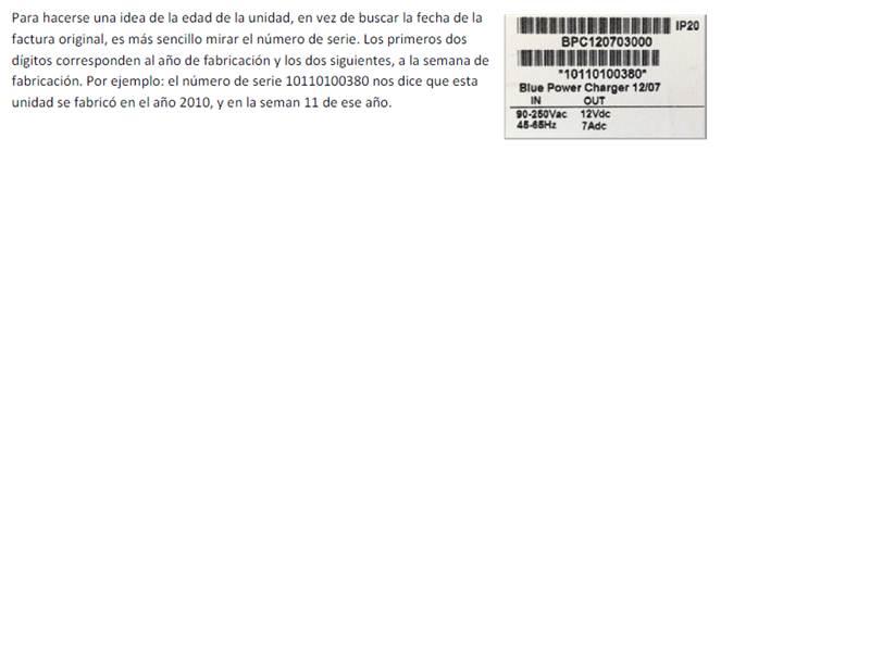

    Hay alguna manera de saber la fecha de fabricación de unas baterias OPzS y de un inversor/cargador victron?
    Son vasos de 2V.
    En cualquier caso se puede saber el estado sólamente midiendo el voltaje de cada vaso y la densidad del electrolito?
    La instalación está sin placas desde hace 4 semanas.

    Debería tener dentro un número que empieza por HEX, con eso se pregunta a Victron.

    Desmontar la chapa de frontal.
    Desmontar el pcb .
    desmontar la bobina y detrás a la izquierda hay una pegatina.
    Mandar el contenido de este pegatina.
    Esto me han dicho... Un pokito complicado lo hacen, porque no lo voy a desmontar antes de comprarlo

    Pues si es de antes del 2008-2009 yuyu porque desde entonces han cambiado bastante cosas sobre todo en comunicación, Ve.bus y todo eso.
    Cuando asbergadas quiso meter otro en paralelo, estuvo mirando el HEX este para ver si era compatible con una unidad nueva y al final pasó, no te digo mas del lio que puede ser.

    Entonces no queda otra que ver el lote de fabricación y preguntar por la versión que es.

    Predeterminado Re: SABER FECHA DE FABRICACIÓN
    Solo tengo que localizar esta etiqueta.
