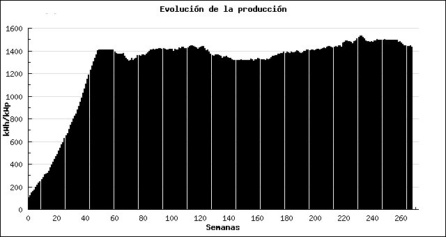

    rodri está desconectado Forero
    ago 2006
    de vuelta
    472
    Predeterminado Re: Modulos ATERSA 230 w versus LDK 230p
    Cita Iniciado por andymnoche Ver mensaje
    que esten descuadrados no tiene mas importancia que la que no te ajusten unos con otros, pero lo de la celula rota, seguro que si los mides bien te daran menos potencia de la que deverian, es facil que te falle toda una serie.
    la instalación solo tiene una serie.. la células rotas no creo que afecten mucho a la producción, el area que falta en la que mas ha perdido debe ser como máximo un triangulo de 2mm de base y 1mm de altura (en células de 5 pulgadas).., la producción la he monitorizado desde hace mas de cinco años(en la imagen adjunta) en el eje de las y la producción en kWh/kWp durante las 52 semanas anteriores a la fecha de la medidia, Mi cálculo con la simulacion pvsyst y con los datos de meteonorm que hice daba 1325kWh/kWp anual con módulos del modelo estandar(los mios son visual) y estoy teniendo resultados medios de 1404kWh/kWp con máximas de hasta 1530kWh/kWp.
