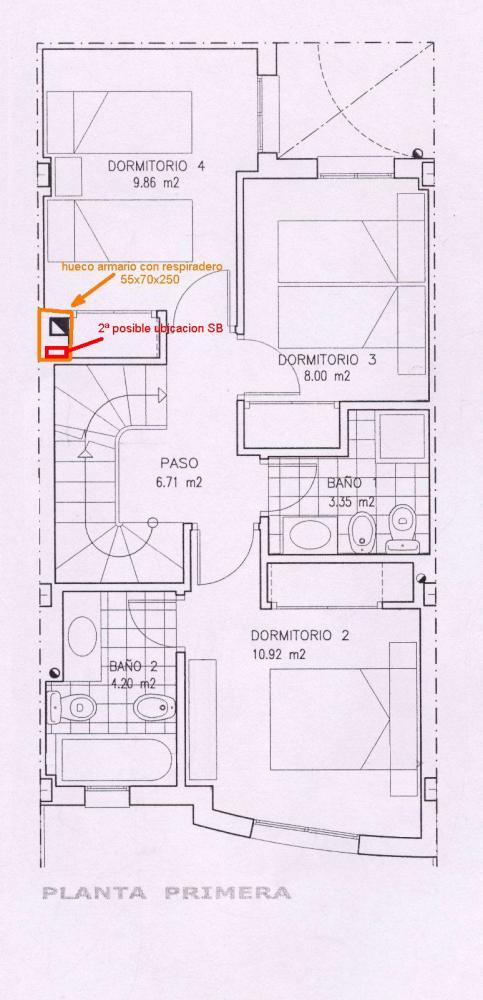

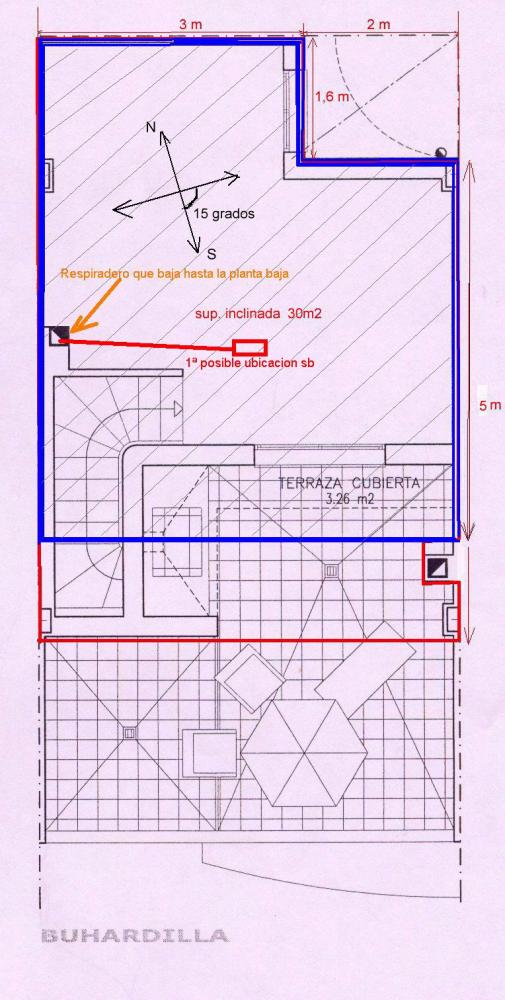

    Ahora me toca elegir ubicación para el SB.
    Tengo opción de colocarlo...

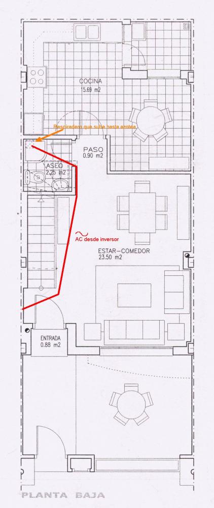

    A-en la azotea debajo de los módulos con lo cual la distancia de cableado cc sería de un par de metros hasta el inversor puesto que está justo debajo de la estructura, y luego de ahí bajar hasta la planta baja a través del respiradero el cable de ac, unos 3,5 m por planta x 3 plantas + 8 m hasta el cuadro de entrada de la casa. Total, unos 20 metros de cable tres hilos para 22A 220v (4600W).
    B-Bajar los cables de CC desde la azotea hasta la primera planta, 3+3,5+2=9 m aprox. de dos tiradas de cable de dos hilos cada una 360V a 8,5 A. El inversor iría en el hueco entre el armario empotrado y la pared en un falso tabique que tiene ventilación hasta la azotea por un tubo de 12 cm de diámetro por donde van a bajar los cables cc. Desde el inversor bajaría hasta el cuadro de la planta baja aprox. 2,5+8 m = unos 10 metros de cable de tres hilos para 220V 22A.

    Ahora entiendo porque vas a instalar 5KWp, ¿será por aparatos de A/A...?
    A parte de la broma. Mi opinión es que instales el SB dentro de casa. Las pérdidas en el cable será menor, ya que la tensión en CC es mayor que en AC(aunque tampoco será mucha la diferencia). Estará más protegido del clima, y lo tendrás a más a mano.

    Dentro, estará mas a gusto y tu tendrás donde toquetear y el tramo a mas tensión que sea el mas largo...

    hola, te aconsejo que lo pongas dentro y que tengas en cuenta que la ventilacion es muy importante para el equipo. si decides ponerlo fuera asegurate de que quede bien aislado y haz el calculo exacto de las caidadas de tensiones.

    Dentro obligatoriamente, es un sunny boy y como tal....lleva una IP54. Para trabajar fuera debería ser una minicentral que lleva una IP65
    De cualquier modo no lo pongas en un lugar que quieras tener un silencio total, ya que hace un poco de ruido el sistema de ventilación del inversor, aunque es muy poco.
    Añado que el tipo de panel que vas a poner y la potencia a ese sunny boy de entrada, no es exactamente el apropiado y te va a hacer derating el inversor a 4500w de salida. No es que pase nada, Solo que no sacará el pleno rendimiento a los paneles a pleno sol, si consigues mejor precio en paneles de menos potencia 5w, 10w, o 15w...ganarás dinero con ello, ya que esos pocos watios mas, en las placas se pagan no precisamente baratos.

    Entonces lo voy a poner dentro, en el hueco entre el armario empotrado y la pared, le haré una puerta insonorizada, espero que no se acumule mucho calor ahí... si en el futuro también meto un inv-car.+ algo de baterías... va a ser la ostia. Tendré que poner un ventilador en la azotea para que evacúe calor por el conducto de ventilación.
    Por cierto, he pensado ponerlo a poca altura, para si algún día coloco baterías, que éstas estén por encima mediante una estantería metálica, por eso de los vapores y tal...
    qué es derating? Los módulos suman en total, 5500wp poniendo 22, o 5250 poniendo 21... quitando pérdidas por temperatura que aquí bajo cero nunca hay, se quedarán en más o menos la nominal del inversor, no?
    qué decís de éste punto?
    A qué altura del suelo dentro del hueco del armario colocaríais el inversor? Por si en un futuro instalo algo de batería con un multiplus, para que éstas queden por encima del SB (en estantería metálica) y los vapores no afecten al inversor...
    Por cierto, por el techo del hueco del armario pasan dos tuberías de cobre (una que sube agua fría al termo y otra que la baja caliente), están forradas con poliuretano... puede esto ser un problema si un día coloco baterías dentro de ese hueco?
    Os recuerdo que está ventilado con un respiradero hasta la azotea, y mide 55x70x250, le voy a poner una puerta para que si en verano hiciera mucho calor no se acumulara dentro...
