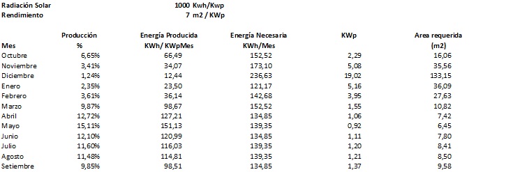

Soy un estudiante de ingeniería y este semestre me encuentro en Alemania. Estoy haciendo un proyecto para la Universidad, en el que hay que desarrollar una pequeña Oficina, que debe generar su propia energía (no se puede instalar al sevicio público de energía eléctrica). Yo estoy usando Paneles Solares, y haciendo los cálculos respectivos, me sale que necesito hasta 40 m2, pero en Diciembre , donde aquí no llega casi nada de sol, estoy necesitando algo de 130 m2.
Mi pregunta es, si es que alguien me puede ayudar a calcular la cantidad de Baterías y de que características necesito, para abastecer la demanda.
Archivo adjunto 5895
La idea sería por ejemplo, instalar hasta 40m2 de paneles solares y la energía sobrante en los meses anteriores ahorrarla (desde cuando?????) y usarla en diciembre... lo restante... con estas características? cuantas baterías necesitaria y de que propiedades?
Les agradecería que me puedan ayudar con el tema...

En la tabla que tienes, marca que necesitas una cantidad X de kwh según los meses. Sería importante saber porque se te dispara en Diciembre y corregirlo como sea, mejor que intentar abastecer ese pedazo consumo desde una acumulacion anterior, que encima es un "sin-sentido".

Si he revisado también los datos de Diciembre, pero es basicamente lo mismo, solo que necesito abastecer Calefacción para ese mes y por eso se dispara, y por otro lado es que no hay mucho sol en ese mes y pues necesito mas paneles.
Lo otro sería ver usar otro tipo de calefacción, pero el tema es que esta oficina sea autosostenible, el usar por ejemplo hornos y quemar madera, necesitaria que alguien lo haga, pero es una buena idea cambiar la calefacción por otro sistema. Sabes, como se calcula el tamaño del horno en función del área o volumen de la edificación?

La capacidad de la batería es fácil de calcular. Digamos que el consumo sea de 10 kWh/día (por decir algo) y si quieres poder abastecer la vivienda durante 2 meses desde la batería sin recargarla, te harán falta unos 60 días de 10 KWh/día = 600 kWh; son 600.000 Wh corresponden, si la tensión del sistema fuera 48 V a 600.000 Wh / 48 V = 12.500 Ah. Contando con lo que no la quieres descargar de todo, le puedes echar un 20% más. Pero aparte de que económicamente es una barbaridad, tendría que ser otra tecnología porque baterías de plomo-ácido no están hechas para ciclos tan largos. Probablemente te saldrá más barato poner tanta potencia de panel como para asegurar que aún un día muy nublado en invierno te rinden los paneles lo que consumes y así sólo tendrás que contar con poca autonomía.

Veras eso es Alemania y dependiendo de la zona, cosa muy importante, nieva mas o menos, con lo que los paneles deben de colocarse de tal manera que permitan hidráulicos de inclinación para limpiar la nieve, ojo, no estoy hablando de girasoles, estoy hablando de estructuras fijas, si están en tierra y somos “pobres” no hacen falta hidráulicos, con madrugar y pasar la “rasqueta” de limpieza de nieve listo papeles.
La inclinación debe de estar sobre 45º a 65º según zonas.
Si se puede este tipo de estructura debe de colocarse en el suelo, por su sobrepeso y tensión “velar”, para evitar esta, por la parte de mayor apertura se coloca una pared horizontal o con inclinación inversa, formando una “V” invertida para evitar que las ventiscas se lleven los paneles de paseo.
130 m² con paneles de 140wpm² (paneles de 14%-17% de rendimiento) tendrías una potencia de 18,2kwp esto te supondría en invierno con cielos nubosos unos 1.8kwh que te permitirían en 4 horas cubrir la demanda diaria media del mes de diciembre, 7.6 kwh.
Batería, con 2000ah a 48v al 50% tendríamos una reserva para 6 días.
Esas baterías van a sufrir mucho durante el invierno como no salga un día de sol, pues no van a poder realizar una buena ecualización, pero tampoco es una tragedia, ya vendrán días mejores.
Eso si, en verano eso va ha ser una central nuclear y las baterías las vas a tener cargadas solo con el sol del amanecer.
Se puede hacer con FV solo, si, pero tendríamos que irnos a la bestialidad de 260m² o 300m² de paneles (esto es para curarnos en salud), ¿merece la pena tanto gasto?

más o menos, contando 2000€ por 1000Ah C10 12v = x 4 = 8.000€ para 1000Ah 48v = 48.000 Wh
Para 300 kwh utiles tendrias que instalar 480 kwh nominales, y eso implica 80.000€ en baterías. Aunque por volumen seguro que tienes mejores precios, apretando proveedores, etc. Aunque tengas un 20 o 30% de ahorro, sigue siendo una barbaridad.
Tienes alternativas, pero si de un proyecto teorico estas haciendo el burro a estas proporciones, carece de todo sentido tu formacion.
