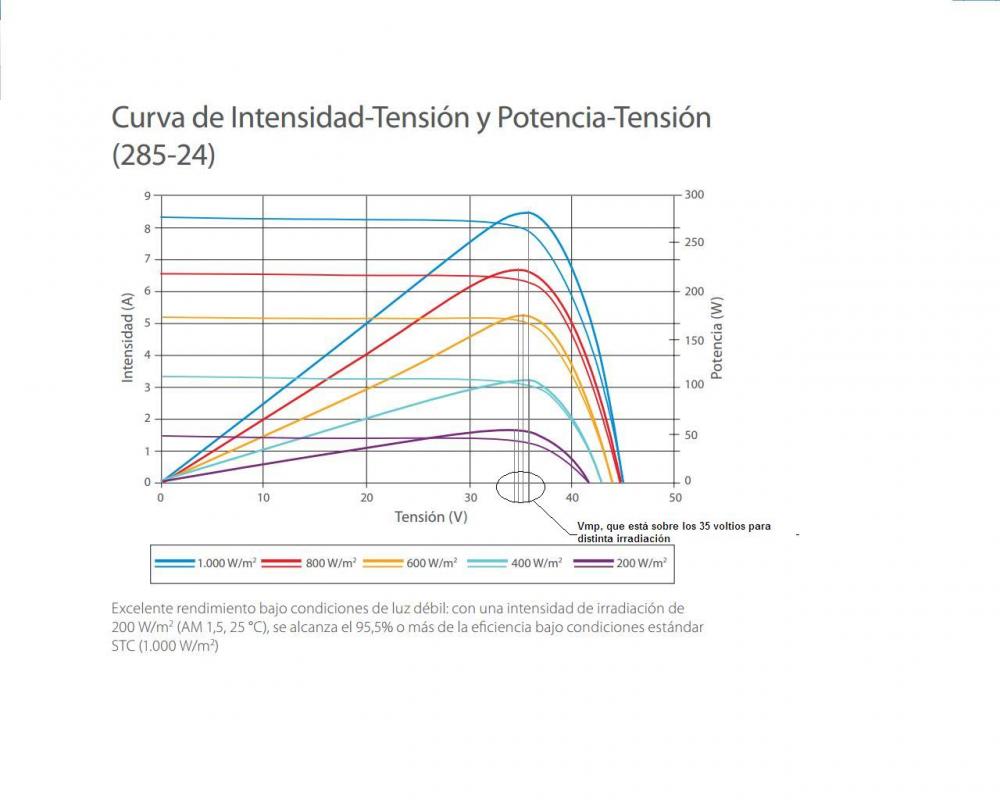

Va llegando la hora de empezar a meterme en el diseño de la instalación...
Tras decidir montar inversor de red,módulos y a correr... he decidido montar módulos de 60 células 1650x990 Yingli Policristalinos de 250w.
Podéis ver que tengo 22 módulos que suman 5500wp, hay un módulo justo en la parte norte de la chimenea que mide 2m, que no voy a colocar puesto que prácticamente todo el año va a tener sombra de la misma en hsp (horas solar pico). He marcado en gris el límite de la sombra el 21 de diciembre, marrón en 21 de marzo/sept y amarillo en junio.
El inversor va a ser el SB5000TL21 con dos entradas mppt.
He pensado en poner los módulos que tienen algo de sombra durante algún momento del día en paralelo, y luego éstos en serie con los que no tienen sombra. Y en el otro canal mppt, poner todos los módulos en serie que quedan sin sombra, De esta manera se cumplen las tensiones entre 150 a 750v que marca el inversor.
Se esperan comentarios...Carlos, Josef, Hlebtomane... al ataque!
Voy a intentar montármelo por mi cuenta y si veo que me atasco, pues tendré que pedir ayuda profesional en persona.
