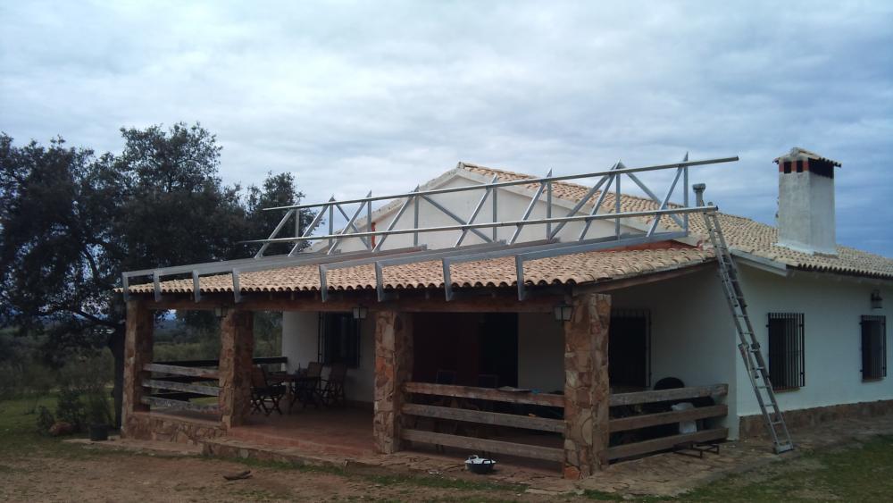

Mi primer consejo es que el herrero le de una mano de pintura-minio para exteriores, de esta manera la estructura aguanta la vida útil de los paneles, eso no te va a evitar el tener que darles una mano de pintura cada cierto tiempo.
Ves poniendo fotos para ir aconsejandote.

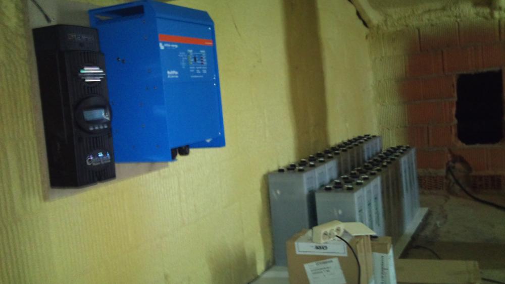

Bueno ya tengo el material y como veis en las fotos ya he empezado con el lio. Os pondré unas fotos de como va el tema.Archivo adjunto 6836. Esta primera es la de la bancada casera.Archivo adjunto 6837 Así es como queda la estructura, toda en galvanizado y soldaduras repasadas con pintura galvanizante.
Archivo adjunto 6838. Los niños dispuestos para ser conectados.
La idea es conectar los paneles seriados de tres en tres y los cuatro grupos en paralelo. Mi preocupación es si no es demasiada tensión para el FM-80. Teóricamente un día de mucho frío puede pasar de los 150 V y según el manual puede dañarse el regulador. ¿que opinais?. ¿Habría alguna desventaja en poner series de dos en lugar de tres?.
En principio con la serie de tres paneles, cablearé con 6 mm cada serie hasta una caja de fusibles en la que pondré fusibles de 16 A tanto en el positivo como en el negativo para así poder usarlos además de protección, como para desconectar. Las salidas de estas fusibleras las uniré en paralelo hasta la entrada PV del FM con cobre de 25 mm (1 m aproximadamente) y la salida de bat a la entrada de una caja de fusibles de 80 A, tambien con 25 mm2 y de la salida de los fusibles hasta las baterias con cobre de 70 mm2. Uniré la salida de esta caja de fusibles hasta la entrada del inversor con cobre de 70 mm2. Todas las tiradas son de menos de un metro. ¿Que opinais, se me olvida algo?. Como comenté tengo problemas para conectarme a internet, pero ya os seguiré contando. Un saludo a todos.

Que tensión Vmp y Voc tienen tus paneles?
Veo unos 60m² para colocar placas, dile al herrero que es un poco exagerado, Joer que solo son 600 kilos de placas los que vas a colocar, pedazo vigas a colocado el colega, solo te recomiendo una cosa, el alerón trasero dale un poco mas de “agarre” bajándolo atornillado a la pared por lo laterales de la unión de la casa con el porche.
y pintalas de minio-pintura, que no vale tanto.

Las placas son de Atersa las A-280P con Vmp= 35,33 V, Voc= 44,37 V, Imp= 7,93 A y Icc= 8.45 A.
La estructura es de perfil galvanizado en caliente por lo que no hace falta pintarla y los perfiles utilizados son 100x60x2 y 60x40x2 mm. No es por el peso de las placas, sino que es una zona con bastantes vientos y en verano se forman remolinos que levantan hasta las piedras. Cada placa tiene 2 m2 de superficie y eso es mucha presión.
Se me olvidó un dato. También he puesto una caja de protección por fusibles entre las baterías y el inversor de 200 A.

No seas cabezón, Joer, que solo es un día de trabajo y 40 euros de pintura, que hay que explicároslo todo.
Veras….. yo he visto hasta oxidarse el acero inoxidable por galvanización, de hecho cuando se montan estructuras de acero inoxidable se les colocan ánodos de sacrificio de aluminio para evitar la corrosión galvánica, que la corrosión no siempre es por culpa del agua, que también, recuerda que vas a juntar dos metales diferentes y eso genera fuga de electrones de un material a otro, “si, pero para eso hace falta electricidad” joer los fenómenos atmosféricos crean una cantidad de electrostática que te cagas por la pata abajo.
Si miras mi porche solar veras que explico que es de aluminio, todo de aluminio tratado, pero…… lo he pintado todo, ¿Por qué? Pues por eso, porque a pesar de que todo es aluminio….. la lluvia no solo es agua, trae un montón de diferentes metales en sus arenas y algunos de esos elementos son muy corrosivos, por no hablar de lo que puede venir con el aire.
