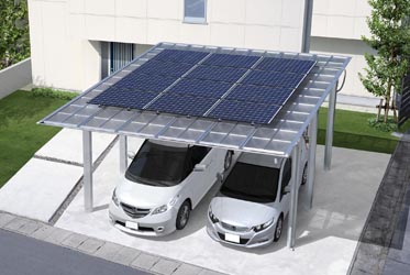

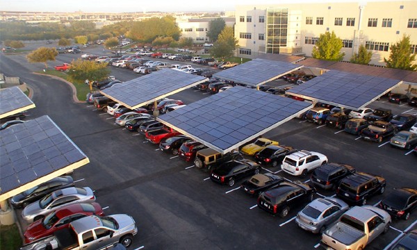

Para empezar tienes m2 de tejado para aburrir, y m2 para hacer una cubierta y transformarla en aparcamiento solar.Si, eso como me ha dicho el otro forero es lo que voy a preguntar presupuesto.. a ver si por aquí me dicen alguna empresa o alguien que pueda saberlo, gracias ;)
