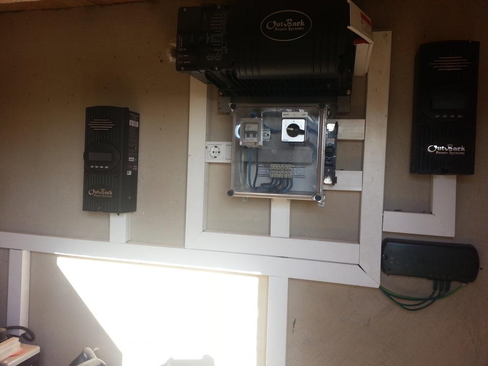

Entonces por todo lo que me habeis dicho estoy pensando en la siguiente configuracion:
1 Hub Outback 4 puertos
1 Outback FM60
6 placas de 195w 24v conectadas en 2 grupos de 3 placas en serie cada uno.
Que os parece?
Re: Duda Ampliacion Outback MX60
Muy bien Don Litio, con el Hub también aprovechas una sonda de temperatura para todo el sistema y no te hace falta comprar otra para el FM60.
De placas, lo que veas, pero en principio le puedes conectar unos 1800 Wp al FM60. No conviene formar series tan largas, el regulador dará mejor rendimiento con menos diferencia entre tensión de paneles y tensión de carga. Si quieres poner módulos de 72 células, no le pondría más de 2 módulos en serie para 24 V y como mucho 3 módulos de 60 células.

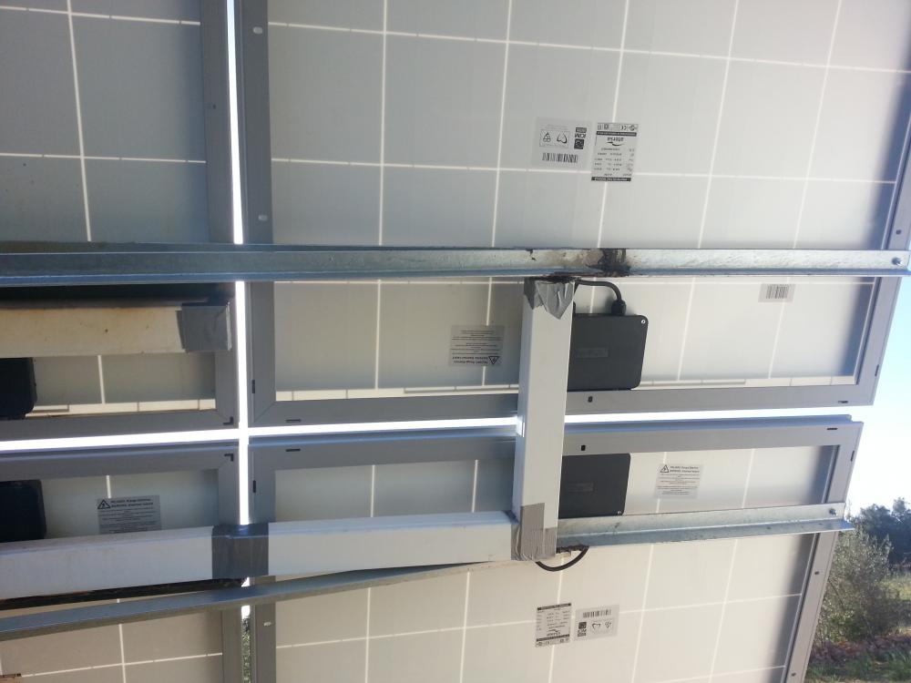

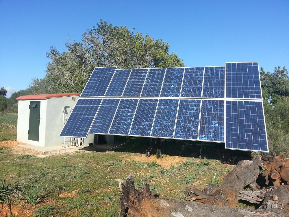

Bueno queria agradeceros los consejos prestados y mostraros el resultado:
Al final mi regulador era un FM60 no un MX60
No he añadido mas placas a mi actual FM60 ya que he llegado a ver picos de 55-58A (lleva 1524W de placas)
He añadido otro FM60 y un hub de 4 puertos.

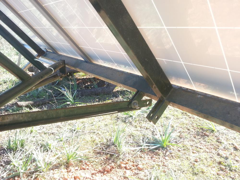

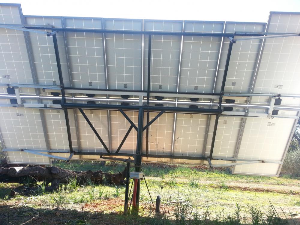

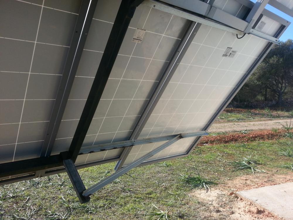

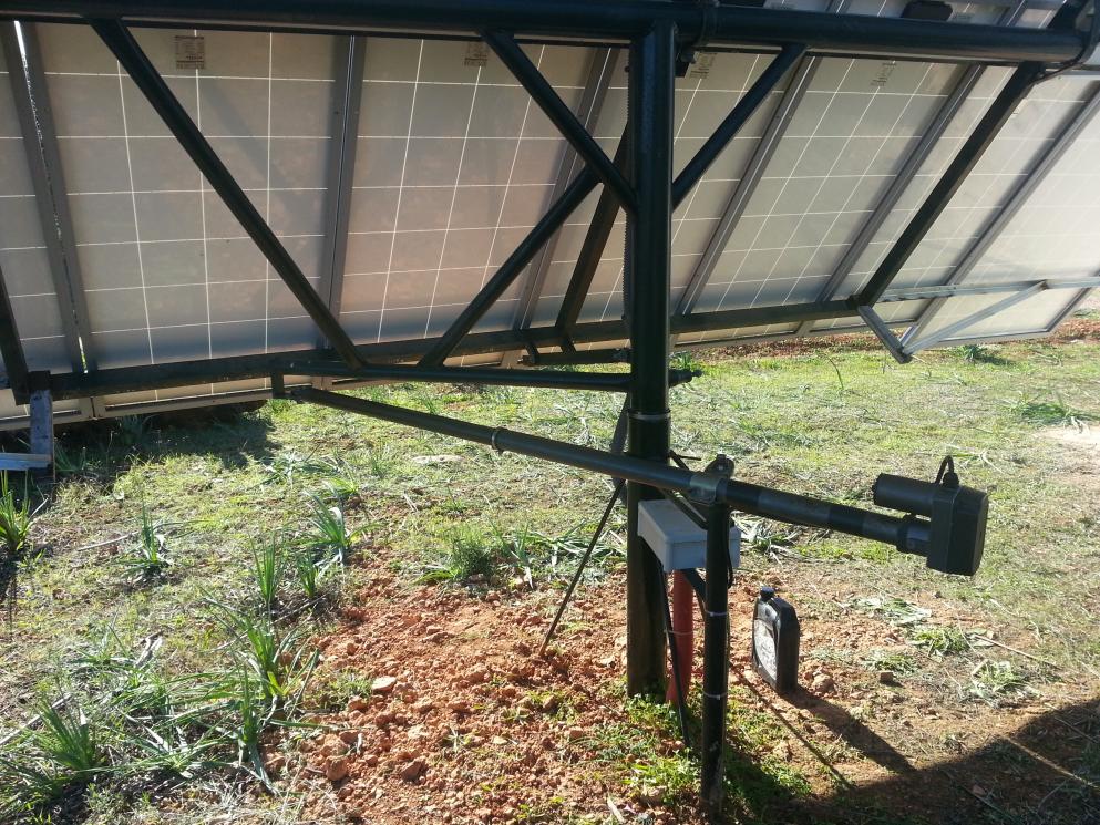

Al nuevo FM60 le he conectado en serie 4 placas Atersa de 235W 24v unidas con cable de 6mm 1000v y grapas de esas de presion que son un tubito de aluminio? Luego encintado y protegido dentro de una canaleta. Vereis que esta cerrada con cinta americana porque tenia como 20 nidos de avispas dentro.. brbrbr
Esa serie de placas la he conectado en la caja de empalmes del seguidor a una manguera de 10mm y 8m hasta el FM60.

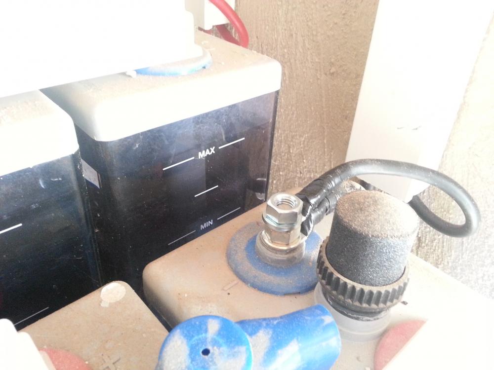

Del FM60 salgo con cable de 24mm 1 metro hasta los bornes de las baterias y alli con un terminal y tuerca lo conecto sobre los conectores que ya existian.
Estoy viendo voltajes maximos de 115V y 95-105 de media a la entrada del FM60
El seguidor estaba a 45 grados respecto a la horizontal. El sol creo que llega a 28 grados como maximo de altura en diciembre.
El caso es que lo he bajado 3 grados ( es lo que me permite el soporte haciendo solo un agujero, si no tengo que cortar y soldar varias partes ) y de forma instantanea ha aumentado un 4% de media la produccion total :O
