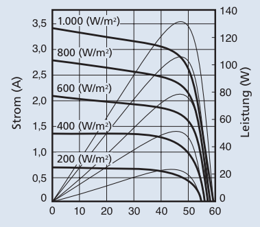

En estos dias nublados estoy pensando en ampliar la instalacion de policristalines con micro-amorfos, pero no estoy seguro si los voltajes son compatibles.
Los poli's (Yingli 235) estan conectado en ramas de 3 placas en serie para un Vmp combinado de 88.5V y Voc de 111V. 2.8kW total.
Los amorfos (Sharp NA F128) puedo conectar en ramas de 2 en serie para un Vmp de 90.8V y Voc de 120V. 1kW total.
Todos van conectados a un regulador MPPT de midnite. Entonces los Vmp parecen bien pero hay bastante diferencia en la Voc. Tampoco se como se van a comportar en dias nublados, si van a ser muy diferente de Vmp entonces no voy a aprovechar del extra rendimiento de los amorfos. Y porque hay mas poli que amorfo creo que va a ser el Vmp de poli que va a mandar el MPPT mas que los amorfos.
Como lo veis?

Hay que formar series de tal forma que los (micro-) amorfos tengan menor Vmp que las cristalinas ya que los amorfos pierden menos tensión con el calor.
Yo tengo un panel Schott ASI de 100 Wp que tiene una Vmp de 30,7 V y ahora mismo, con el cielo nublado y una temperatura de célula de unos 15ºC, da unos 33,5 V en Vmp (está conectado a un regulador MPP). En verano, con mucho calor, la Vmp nunca la he visto bajar de 28 V. También hay que decir que la Vmp en un módulo amorfo no está tan definida como en un panel cristalino, tiene un rango más amplio que da más o menos la misma potencia alrededor de la Vmp. Por ejemplo, ahora, la tensión de entrada del MPPT está bailando entre 32 V y 35 V.
A ver si encuentras un panel que te cuadra mejor por las tensiones. Si no, otra opción sería formar series de 2 paneles de los Schott ASI y conectarlos a un regulador PWM que pones en paralelo al Midnite.
Por cierto, la revolución en panel amorfo está en plena marcha y quedará poco para que Heliatek saque sus primeros paneles (más bien van a ser láminas como las Uni-solar) amorfos orgánicos. Estos dan un 15% más de eficiencia con irradiación baja y no pierde rendimiento con el calor...
Bien! Entonces tengo esperanzas que funccionaran bien asi en paralelo. Parece que con los Sharps a 200W/m2 de irradiacion dan su maxima potencia entre 41-47V mas o menos, con dos en serie = 82 - 94V.
Archivo adjunto 5782
Mis poli's ahora mismo con nubes tienen Vmp entre 84V a 88V, entonces parece que pueden jugar como buen amigos. Muy interesante de Heliatek, sabes si va a ser un producto que se puede comprar normal? (Y no como FirstSolar que solo venden > 10kW).
