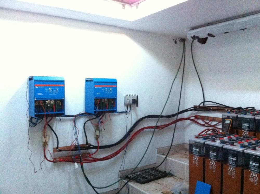

Aquí os dejo una foto de como va mi instalación... Ya tengo 2 funcionando en paralelo. Aún no he terminado, aún tengo que poner un Amperímetro, voltímetro y un watiometro...
Un saludo!!
Y aunque no lo paresca todos los dias me meto aqui y miro haber que hay de nuevo y si puedo ayudar...
Tambien decir que estoy a la espera de las estructuras de mis placas, para ir montando las placas y reguladores!!

Uff! que peligro tienes.
¿Y no te hubiese quedado mejor, olvidarte de esas pletinas en la pared, y haber sacado directamente un cable desde las pletinas de baterias directo al fusible==>inversor, uno por cada inversor?
Y otro cable también desde pletinas baterias hasta fusible==>regulador, uno por regulador.
Al fina y al cabo, es lo mismo que tienes, pero con unas pletinas por en medio, que solo sirven para enredar.
Y así, todos los cables grapados con taco-brida, siguiendo lineas verticales y horizontales. Sin pletinas por medio que son un peligro. Los 3 fusibles de inversores juntos (y los 3 de los reguladores también juntos), dentro de canaleta o armario, para que no quede ningún contacto a la vista ni al tacto.

El 27 de Enero había escrito:Miro tu dibujo y me pregunto porqué no vas directamente de inversores a baterías,creo que el paso por las pletinas está sin sentido, a más de que la sección importante es la de inversor a baterías. Así la conexión entre reguladores y batería la dimensionas para solo el pasaje de corriente que dan los reguladores. Así como está pasa corriente a los inversores y de los reguladores. Trae los inversores más cerca y desplaza el tablero AC al otro lado y con eso ganas distancias. Hasta podías evitar la curva de la esquina de la pared si colocas una bandeja directo de caja fusibles a pletina de baterías.
Creo que Patrick con tanto mensaje olvidó tal vez mirarlo. Ahora ya está hecho,igual me parece que sería mejor haber ido directo.

LA verdad que si, hubiera sido mas facil, menos costoso y menos peligroso... Pero me gusta mas asi, parece todo mas organizado y mas curioso, ademas pa los inversores victron recomiendo que todos tengan la misma distancia de cable y con esto lo he conseguido gracias a las pletinas... Pero como ya dice Uruguayito " Ya esta echá " jajja
Los reguladores van en la pared de la derecha y van los 3 juntos, con la separación recomendada.
De todas maneras aun no esta listo...
Gracias!! un saludo
