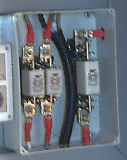

    Patrick que voltaje y watt bajan por cada rama desde los paneles ? salen de dividir los watt y los volt los amperes de base de entrada. Normalmente se agrega un margen de un 30 % y ahi es el fusible que colocar. Mira yo no hice nada tan grande pero me parece que precisas o NH-00 hasta 125 A o NH-0 hasta 160 A. Dado que es una corriente respetable y está mucho tiempo pasando y los fusibles entibian,yo iría a NH-0 que tiene 4 puntos de unión al fusible. Los térmicos no me gustan para tanta corriente ya que hay un límite para apretar el tornillo y se aflojan con la temperatura. En los portafusibles va un tornillo con tuerca y arandela que apreta mucho más y te permite poner el cable con un terminal prensado. Aquí te muestro una foto de una instalación que hice. Los chicos son NH-00 de 40 AMP,uno panel-reg y uno reg-baterías. El grande es un NH-0 de 125 A para inversor baterías. Espero oriente algo adecuado a la corriente que deberás manejar.Nombre:  fuse.jpg
Visitas: 5547
Tamaño: 55,7 KB
    Limitador de tensiones: Varistor MOV. Es para que en micro segundos regule la tensión que ven sus terminales al valor que se diseña. Suprime transitorios por inducciones de energía ante impactos de rayos cercanos que inducen energía en todos los metales alrededor de su zona de influencia y estática que se puede acumular en los soportes en días tormentosos en los cables de bajada de los paneles. Normalmente los reguladores traen dentro de fábrica algunos,aquí creo que lo que se trata es hacer que ese impulso se suprima antes para no averiar el interno. Los compañeros te sabran orientar,debe ser mayor a la tensión que baja de las series de los paneles. Yo siempre pongo los 10 o 14D431 que son para 275 Volts con un fusible de 7 amp de automoviles aéreo en serie por si se pone en corto se queme ese fusible y no deje una rama fuera de servicio.
    Para los inversores solo he manejado hasta el NH-1 que ya es mas grande y lo mínimo que viene es 160AMP.

    Carlos que opinas de los fusibles que he utilizado en la foto más arriba,es por aquí lo que consigo para CC en 40 y 125 Amp. Que ya 40 amp muchas horas por un térmico si se afloja por dilatación el tornillo que apreta se derriten. En cambio la base del portafusible con un tornillo para terminales de crimpar lo veo más solido y mejor contacto y superficie de contacto que un térmico. Incluso veo que hay que hacer series entre polos para CC lo que lleva a más puntos de unión y apriete. Que opinais vosotros. ?
  12. #112
    carloscfm está desconectado Forero
    abr 2009
    Tenerife
    68
    Predeterminado Re: Ayuda en conexiones y sección de cables...
    Buenas tardes a todos.
    En respuesta a Uruguayito: Los fusibles que has usado estan bien para las intensidades que usas.

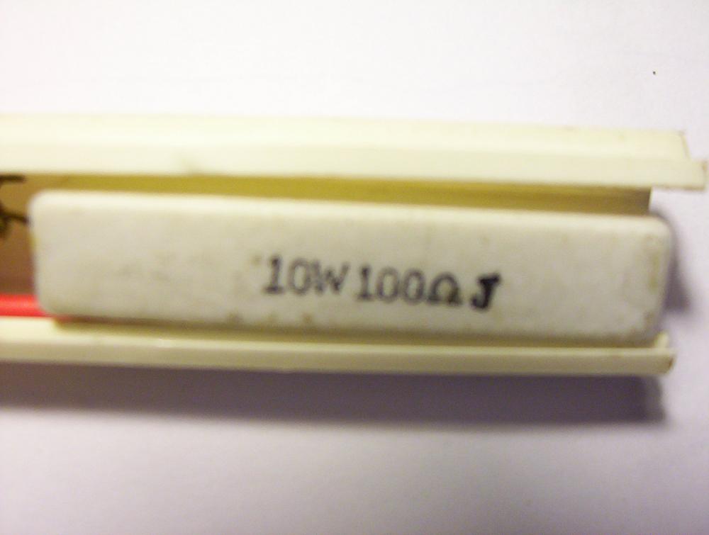

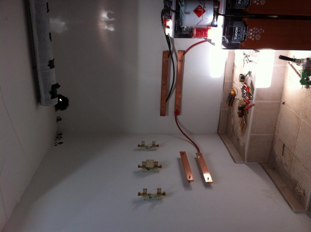

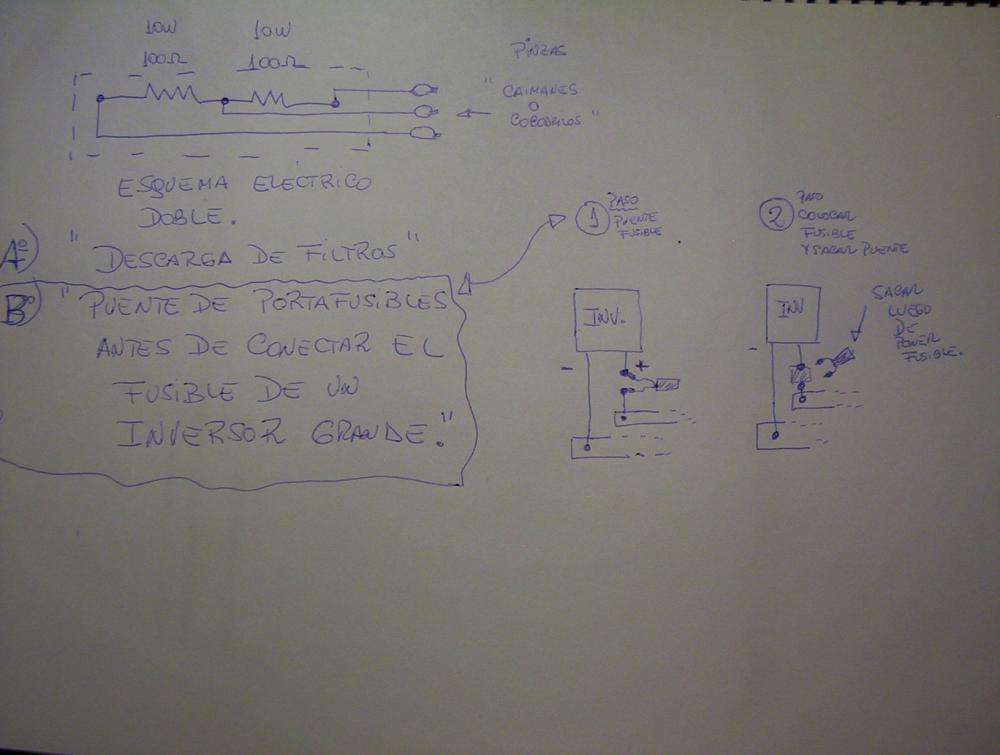

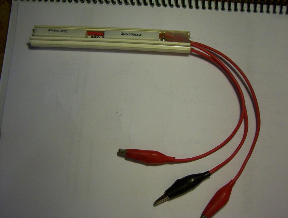

    Como has dejado el tema fusibles ? armaste todo ? fotos de como va la instalación ? esos inverter deben ser enormes..yo he colocado hasta 3500 w que es lo más grande regional que fabrican.
    Te diré que me hice de una resistencia de alambre de 100 ohms y 10 watts de potencia con dos cables de 1 mm de 10 cm de longitud soldados a cada lado y terminados en 2 caimanes o cocodrilos como les decimos por aquí. Antes de poner el fusible gordo a como hace un chispazo tremendo la carga de los filtros del inverter puenteo la base del portafusible con esa resistencia,ya conectado el inverter a negativo. A la vez coloco el fusible y nada... ningún susto sobre todo si el cliente justo está ahí. Más de uno ha salido espabilado del susto antes cuando no usaba eso.
    Si pusiste otra cosa pues nada,la chispa no se verá. Ah y si hay portafusibles con dispositivo anti chispas o arco mejor. Por si no los tienes espero que te sea útil.
    La resistencia tambien se puede hacer con 2 de 47 ohms x 10 w en serie si no consigues 100 ohms. si necesitas fotos las subo mañana domingo aquí. Mucha suerte y ya queremos que "Hágase la LUZ...y la luz se hizo..."

    Un adelanto!!

    Aquí va mi puente de resistencias. Puedes usar solo una con dos cables(pinza roja y negra) de 100 Ohms o las 2 en serie(pinzas rojas ambas) de 200 ohms. Es simple pero saca sustos si señor !
    Muy curioso... voy a ver si me ago algo parecido...
    Si no voy a probar con el chispazo, que tiene que dar adrenalina... ajjajaja
    Gracias!!
