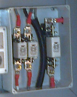

Carlos que opinas de los fusibles que he utilizado en la foto más arriba,es por aquí lo que consigo para CC en 40 y 125 Amp. Que ya 40 amp muchas horas por un térmico si se afloja por dilatación el tornillo que apreta se derriten. En cambio la base del portafusible con un tornillo para terminales de crimpar lo veo más solido y mejor contacto y superficie de contacto que un térmico. Incluso veo que hay que hacer series entre polos para CC lo que lleva a más puntos de unión y apriete. Que opinais vosotros. ?

En respuesta a Uruguayito: Los fusibles que has usado estan bien para las intensidades que usas.
Por otra parte te digo lo siguiente y esto tambien para los demas: cuando un fabricante "honrado" estampa en sus productos 40A, 63A, etc, esto quiere decir que el material resiste con todas las garantias la intensidad nominal del aparato.
por lo tanto los tornillos, muelles, contactos, la envolvente, etc debe ser capaz de resistir la intensidad nominal del mismo y ademas unas sobreintensidades de 3, 5 y 10 veces la nominal durante un tiempo determinado sin que se alteren sus caracteristicas electricas o mecanicas. Esto lo establece la normativa que está vigente para este tipo de materiales.
Entonces no debemos temer que un magnetotermico de 63A se nos vaya a quemar porque durante 6 horas circule na intensidad de 40A. Se calienta porque es normal, es un efecto del paso de la corriente, pero no le pasa nada. Otra cosa es que se derrita un elemento porque no se ha apretado bien, o se pasa el tornillo al apretarlo mucho o se quieren colocar 5 cables de 10 mm en un borne que solo admite 35 y entonces le quitamos unas hebritas a los cables, los retorcemos bien y los apretamos todo lo que podemos y tenemos la garantia de que se quema o se quema.
Respetando los niveles de apriete que también recomienda el fabricante y usando la herramientas adecuadas no debe tener problemas.
Entonces se pueden usar como elementos de proteccion por sobreintensidad o cortocircuitos tanto fusibles como magnetotermicos que los hay de todas las intensidades que se necesiten, yo he visto montados magnetotermicos de 4000A incluso con funcion de diferencial incorporada. O sea que por falta de oferta no va a ser, otra cosa son los precios.
Lo que hay que saber en ambos casos es la curva de disparo que tenemos que utilizar en cada caso. Hay varias y cada una tiene su funcion. Hay curvas mas rapidas, que la proteccion actua en milisegundos y hay otras en la que la proteccion actua en minutos.

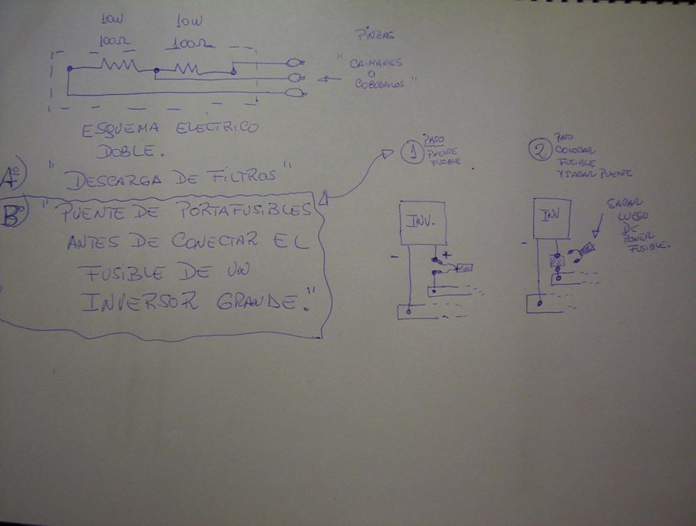

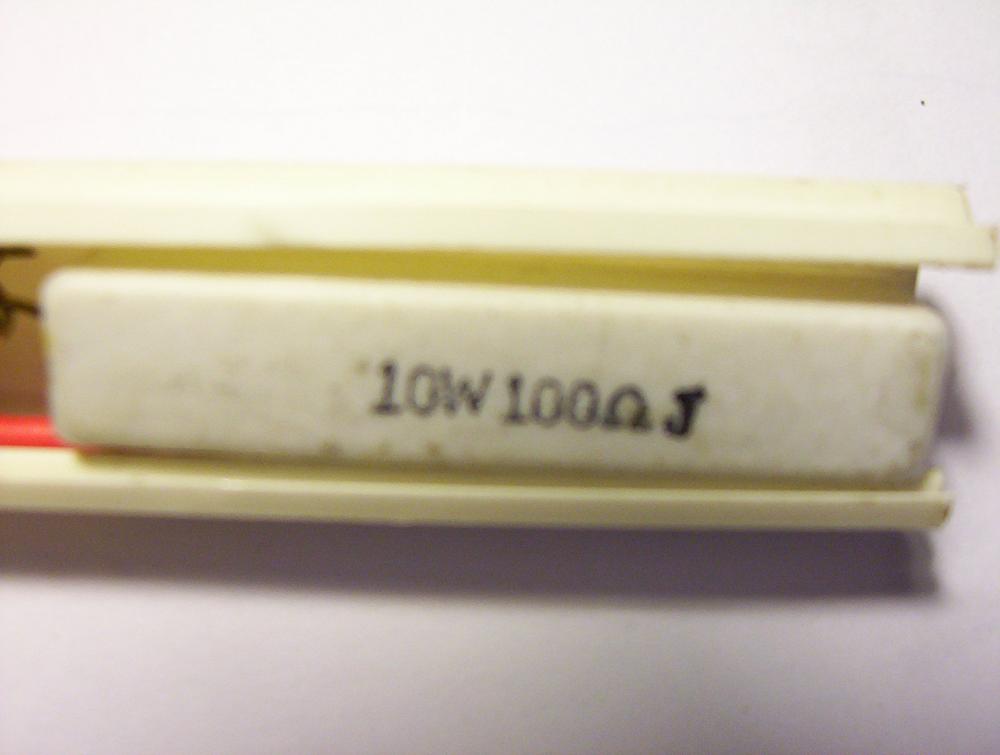

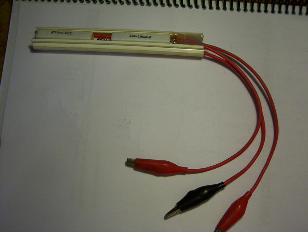

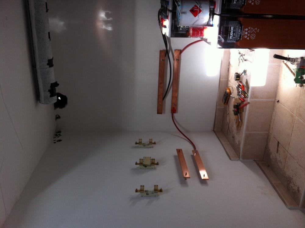

Como has dejado el tema fusibles ? armaste todo ? fotos de como va la instalación ? esos inverter deben ser enormes..yo he colocado hasta 3500 w que es lo más grande regional que fabrican.
Te diré que me hice de una resistencia de alambre de 100 ohms y 10 watts de potencia con dos cables de 1 mm de 10 cm de longitud soldados a cada lado y terminados en 2 caimanes o cocodrilos como les decimos por aquí. Antes de poner el fusible gordo a como hace un chispazo tremendo la carga de los filtros del inverter puenteo la base del portafusible con esa resistencia,ya conectado el inverter a negativo. A la vez coloco el fusible y nada... ningún susto sobre todo si el cliente justo está ahí. Más de uno ha salido espabilado del susto antes cuando no usaba eso.
Si pusiste otra cosa pues nada,la chispa no se verá. Ah y si hay portafusibles con dispositivo anti chispas o arco mejor. Por si no los tienes espero que te sea útil.
La resistencia tambien se puede hacer con 2 de 47 ohms x 10 w en serie si no consigues 100 ohms. si necesitas fotos las subo mañana domingo aquí. Mucha suerte y ya queremos que "Hágase la LUZ...y la luz se hizo..."

Gracias Uruguayito haber si me enseñas esas fotos!! yo voy ir preparando el cableado y haber si saco fotos y subo algunas...

Aquí va mi puente de resistencias. Puedes usar solo una con dos cables(pinza roja y negra) de 100 Ohms o las 2 en serie(pinzas rojas ambas) de 200 ohms. Es simple pero saca sustos si señor !
Archivo adjunto 6629
Archivo adjunto 6630
Archivo adjunto 6631

Te aviso que parece una soldadura de arco y sin exagerar te marca la base y el fusible en el punto de unión y si es poderosa te deja pegado el fusible en ese lugar. Cuídate los ojos también con lentes o gafas transparentes de plástico tipo seguridad. No te creas que saltan chispas del material fundido y la retina es el lugar donde llegan. Justo uno está observando. Asegurate de no olvidarte los lentes o gafas o como les llamen por ahí.
