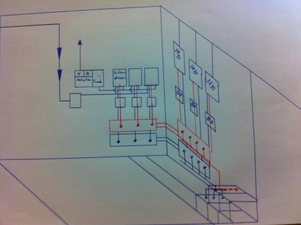

Miro tu dibujo y me pregunto porqué no vas directamente de inversores a baterías,creo que el paso por las pletinas está sin sentido, a más de que la sección importante es la de inversor a baterías. Así la conexión entre reguladores y batería la dimensionas para solo el pasaje de corriente que dan los reguladores. Así como está pasa corriente a los inversores y de los reguladores. Trae los inversores más cerca y desplaza el tablero AC al otro lado y con eso ganas distancias. Hasta podías evitar la curva de la esquina de la pared si colocas una bandeja directo de caja fusibles a pletina de baterías. Esto es mi humilde opinión. Soy apenas un instalador chiquito y no he manejado más allá de los 50mm en 48 V para 3,5 kw. Que las baterías si les colocas una pared de yeso u otro material no ignífugo desde suelo hasta techo y que actúe de separador y otra en el frente de las baterías de 1m como formando una L dejaría las baterías encajonadas para evitar posible venteo hacia los componentes al menos de los elementos mas cercanos. Pasas los cables por ductos de PVC sanitario si quieres y lo rellenas con algo del lado de las baterías para que no pase aire. Es posible o es una burrada ? Apelo a las opiniones de los demás integrantes del foro.
Re: Ayuda en conexiones y sección de cables...
Yo estoy con URUGUAYITO. Las pletinas en los bornes baterias y de ahí fusibles y directo a los inversores y reguladores. Y nada de tapar cables, todos al aire, bien curvados siguiendo lineas verticales y horizontales, atados y sujetos con taco-brida.

De una pared a la otra separadora la bandeja y con uno o 2 pies de soporte en la longitud o colgar lingas desde el techo. La idea es minimizar la longitud fusibles-batería al máximo. Si tienes 4 amures a cada pletina te viene especial 3 inv + 1 reguladores. Son pesaditos esos cables. imagino son 6 3+ y 3 -de 70mm. No se si está bien pero siempre he manejado la frontera de 3mm por AMP como máximo. 70 mm podrían pasar 200 A casi justo ? se pueden configurar los equipos para que se acoplen ejemplo al 90 % de su eficiencia constante o entran a paralelo al máximo solo ?

Entonces pletinas fuera... ajajja directamente desde baterias - fusibles ( reguladores y inversores ) y pa cables de los fusibles pa regulador y inversor.
Noo... y que le meto un tornillo de 20cm a la bateria para atornillar cada conexion ?? ( 3 inverores y 3 reguladores ? )
Voy a poner una pletina donde estaba y arriba de ella los 6 fusibles... tampoco va a quedar mal, esque estoy dibujando como va a quedar y me di cuenta, ademas asi cada borne de la bateria va a una pletina y se reparte la carga.

Seria algo asi, asi conecto los reguladores justo debajo y los inversores tambien asi tienen todos la misma longitud de cable, por recomendacion de victron.

En ese dibujo te faltan los térmicos de corte por encima de los FM80

¿Pero es que no puedes sujetar la pletina directamente a los 4 bornes de bateria y hacerle agujeros a la pletina para los 6 tornillos de los fusibles?
A partir de ahí ya saldrian los cables directo a los reguladores e inversores.

Si Carlos, pero lo veo más fácil para sujetar los fusibles a la pared y queda todo más organizado y limpio no?
Además tendría que poner 6 cables de cada polo y además así cuadro las distancias por cada inversor

Según tu dibujo los fusibles los has colocado de cara a las baterías, pero nada de cara a los paneles, si quieres utilizar fusibles pues tu mismo, cuestión de gustos, pero fusibles entre el los paneles y el regulador y fusibles entre el regulador y las baterías.
También es muy sano colocar unos “limitadores de sobre-tensiones” antes de los reguladores por temas electro-atmosféricos

Patrick,yo vi en el dibujo anterior que tu habías colocado 4 tornillos en la pletina positiva de baterías y 4 negativos. Si llegas con 3 cables positivos desde fusibles de cada inversor y 3 negativos es uno por cada tornillo. El restante va a la pletina de reguladores uno positivo y uno negativo. Y sin curvas,directo en una bandeja así no pasa cerca de la pletina de reguladores. Son pensamientos,tu adecua a tu buen entender que queda más práctico y entendido que usarás 95mm.

Bueeeeeno, cuestión de gustos. Pero necesitas más cable, terminales, y sobre todo, más conexiones.
Yo es que, cuantas menos conexiones...mejor.
Podrías hacerte una pletina "especial" para distribuir todos los fusibles y cables a partir de la batería. En fin, puedes hacer muchas cosas, decide tu mismo.
Si también sería una buena opción, voy a ver las opciones... Y si todo cables de 95mm

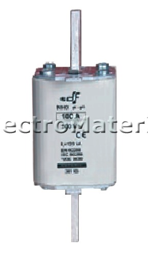

Señores por mi zona nadie vende fusibles de 400A alguien me puede recomendar algún sitio donde comprarlos...?

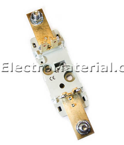

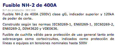

Carlos y los Fusibles de 400A donde los podría conseguir...??

Mira lo que he encontrado... estan bastante bien... pero son compatibles con CC
Archivo adjunto 6356 Archivo adjunto 6357Archivo adjunto 6358
Aquí hay variedad. Son interesantes los bloques de fusibles. Con 1 bloque tienes para los 3 inversores, o los 3 reguladores, todo en 1 pieza.
El monitor es éste
Tendrías que ponerle el shunt de 1000 A.
Si, los de 500v AC son compatibles con CC

Buenos días! Carlos los bloques no los hay para 50mm ni 95. Si me valen los de la foto, cojo esos mismos y están bien de precio.
Y el monitor es ese que me dijo el chico que me vende los outback.
Aún no se sí hacerlo con 1 cable de 95mm o 2x50mm la instalación de los inversores, desde las baterías asta los inversores... Esque el rollo de la pletina sale mucha pasta, si queda guapo pero...
Me valen estos pa los reguladores de 80A ?
-1) Fusible NH-000 de 80A
Fusible NH-000 de 80A (500V) clase gG, indicador superior y 120kA de poder de corte.
Construido según las normas IEC60269-1, EN60269-1, IEC60269-2, EN60269-2, DIN43620 y VDE0636.
Fusible de cuchilla válido para protección de uso general tanto ante sobrecargas como cortocircuitos, indicados como protección de líneas o equipos en tensiones nominales hasta 500V
