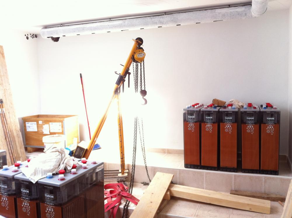

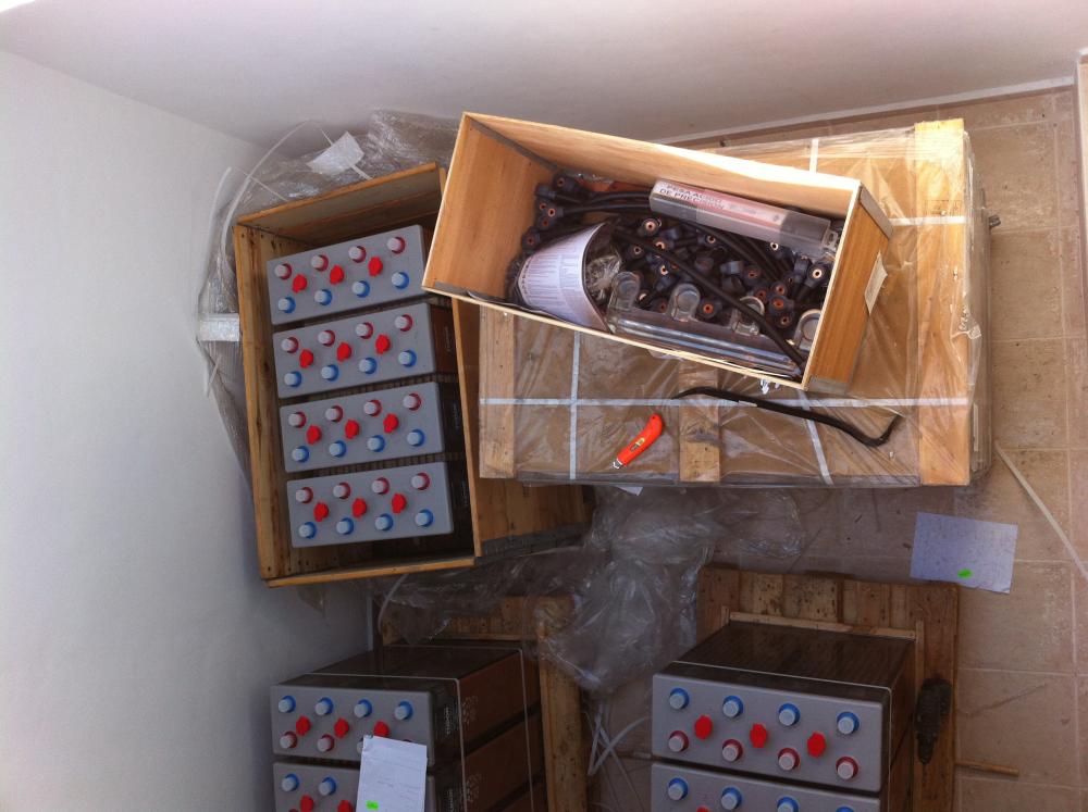

4 Archivos adjunto(s)
Re: Ayuda en conexiones y sección de cables...
Archivo adjunto 6095 Archivo adjunto 6096 Archivo adjunto 6097 Archivo adjunto 6098

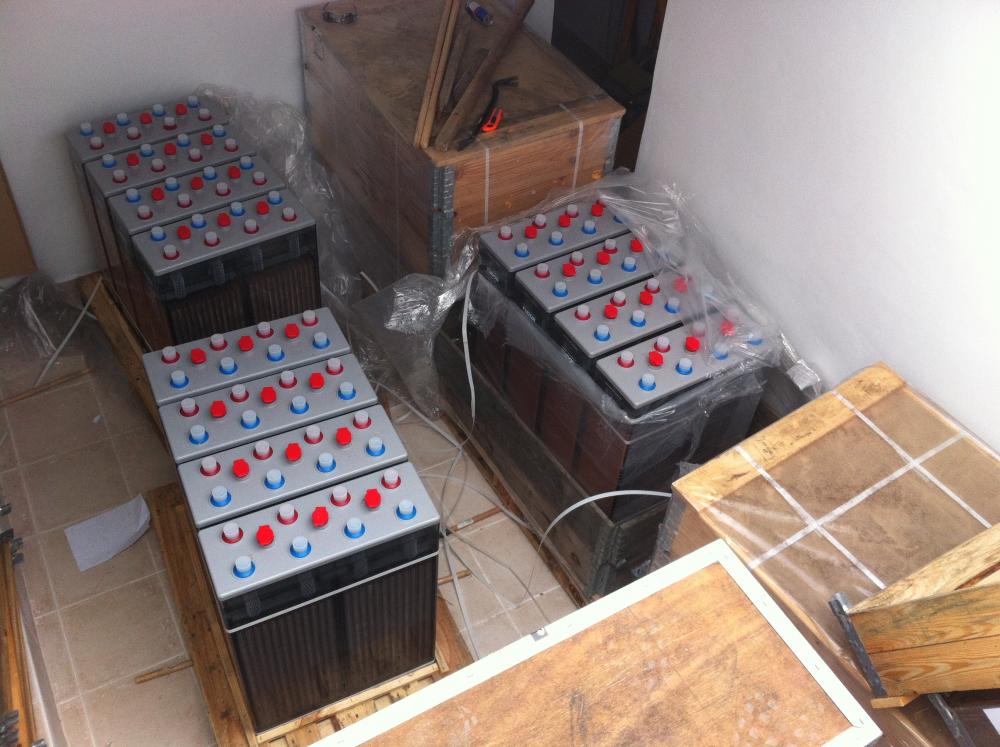

Por fin llegaron las Baterias y las placas!! ahora tengo que hacer la conexión... me dijo el chico que aga 4 grupos de 12V ??
y luego conectar los 4 para sacar los 48v que opinan ustedes ??

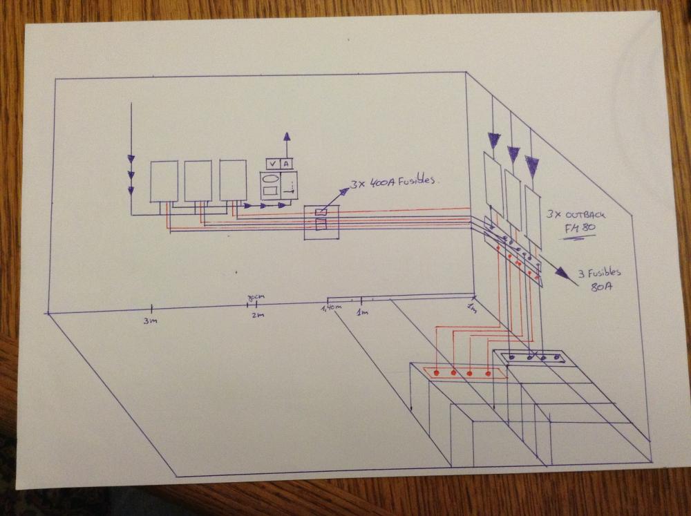

Archivo adjunto 6314
Buenas! Este es mi proyecto y mañana voy a comprar el cable de: inversores - baterías con fusibles
Si alguien cree que tengo algún dato mal o las secciones no están bien, si me puede decir por favor!
Nada que estoy mirando el manual de victron y dice 0 - 5 metros fusible de 400A y cable de 50 mm2

Hola Patrick,
Los fusibles sirve para proteger el cable y evitar que algun fallo deja las baterias en cortocircuito. Entonces es mejor ponerlos lo mas cerca de las baterias posible, antes de las inversores y antes de los conexiones a los reguladores. El manual de victron supongo habla de 1 inversor, para los tres necesitas un fusible en el cable positivo de 1200A.
Luego, tambien es conveniente tener una manera de apagar los reguladores, entonces yo prefiero poner un magnetotermico CC de 90A por cada regulador. Asi si quieres apagar uno es muy facil.
Tambien, cada rama de placas en paralelo tiene que tener un fusible o magneto. Si es un magnetotermico CC entonces es mas facil diagnosticar problemas con las placas porque puedes apagar cada grupo de 3 placas y comprobar tension y corriente.

Para esa sección de cable te están proponiendo una caída de tensión entre 0.5V y 1.5V en la parte de CC.
Para mi entender 50mm² es poca sección para mantener los mas de 150A-200A constantes que va a tener ese cable, es mas, creo que se van a calentar de lo lindo, pero…. “doctores tiene la iglesias”
Lo del fusible de 400A es porque ese chisme puede llegar a los 20kwh durante un cierto tiempo.
Cuidadito con el cable desde las baterías al inversor, procura que no pase por encima de estas, es más, ni cerca de estas.
Lo de 400A y sección de 50mm² (cobre) personalmente me parece un poco extraño, yo no lo haría ni de coña, tu mismo, pero 400A son muchos amperios y eso calienta de lo lindo.

¿Quieres alimentar los 3 inversores con cable de 65mm2? jajaja.
Necesitas bastante más.
10000w x 3 /48 v = 625 amp. es lo que va a circular por esos cables de 65mm2, cuando estés a tope de potencia.
Yo pondría 75mm2 para cada uno de los cables que van desde las pletinas de cobre hasta cada inversor. Y un cable de 240mm2 desde batería a pletina de cobre.
Y de 35mm2 desde reguladores a pletina.
En las distancias largas, lo que prima es la caída de tensión en los cables, pero en las cortas, es la temperatura que pueda alcanzar el cable con el paso de la corriente.
Así y todo, cuando estés dando los 30000Kw, los cables se van a comer:
P=R x I x I
P= (8 m. x 0,017 / 240 mm2) x (625 A. x 625 A.) = 220 watios
Si pusieras cable de 65mm2:
P= (8m. x 0,017 / 65) x (625 A. x 625 A.) = 817 watios.

Buenas tardes Patrick y al resto del foro.
Hay algo en tus calculos que no suena bien.
Cada inversor a potencia nominal va a tirar 200 A. Ya con eso tenemos minimo 50mm, Victron recomienda 2 x 70 mm por polo, o sea 2 cables de 70 para el positivo y dos para el negativo de cada inversor,
Tambien dice victron que la longitud de los cables cuando se van a instalar inversores en paralelo deben ser identicas tanto en la parte de cc como en la parte de ca.
Siguiendo en la parte de cc: te recomiendo que la salida de las baterias hasta la pletina de cobre sea la suma de la seccion de los puentes que traen ya las baterias (si los puentes son de 4 x 70mm, pues continua de 4 x 70mm hasta el fusible de proteccion)
El fusible de baterias deberia ser de 630 A, 200 por cada inversor. y despues a cada inversor fusible de 250A o 300A yo no le pondria mas.
Como te ha dicho el compañero, de los reguladores a pletina cables de 35mm y fusible a cada regulador de 80A.
Supongo que tendras algun electricista cerca para que te ayude con la colocacion de los terminales, esta parte debes hacerla bien y con las herramientas adecuadas dadas las intensidades que estas manejando.
Cuando tengas algo mas avanzado ponlo por aqui para comentarlo.

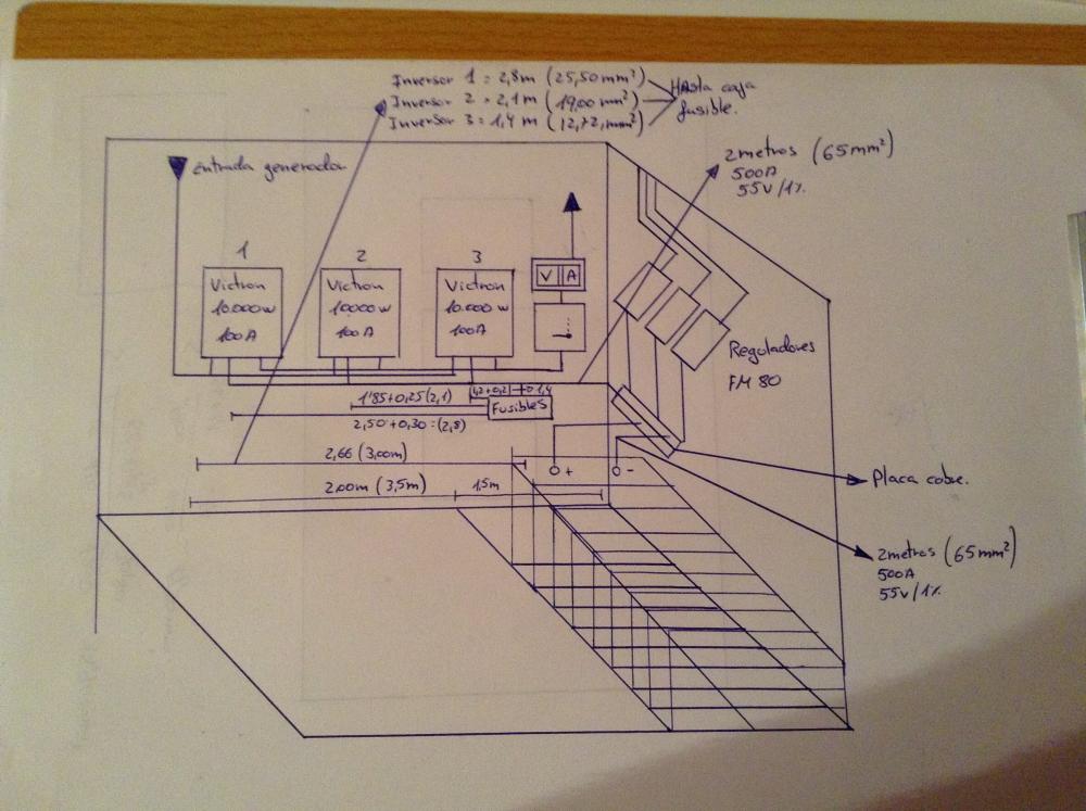

Vamos a ver, mi conclusión con las cosas que me habéis dicho es:
- 3 inversores 30kw ( pero pueden llegar a más, asta 60kw, vamos que no creo que llegare nunca... Jejjej pero hay que estar preparado para más de 30kw )
Entonces cada inversor 200A para 10.000w y 20.000 w = 400 A por 3 son 1.200 Amperios
Entonces desde las baterías a la pletina hay como máximo 1,5 metros voy a poner cable de 1,5 metros de 70mm2 que son 280mm2 asta la pletina.
Y como dice Carlos 75mm2 asta cada inversor

Me gusta esa idea de un magnetotermico CC de 90A por cada regulador. Asi si quieres apagar uno es muy facil...!!
Y con lo de las placas =
Pero no estoy de acuerdo en poner un fusible de 1.200A sino 3 de 400A uno a cada inversor no?

Que quieres decir con:
(Cuidadito con el cable desde las baterías al inversor, procura que no pase por encima de estas, es más, ni cerca de estas.
Y cual crees que debe de ser la sección adecuada para ti ?

No, no voy a alimentar los 3 con ese cable... ajjaja
No hay cable de 75 si no de 70mm2 o 95mm2 cual cojo mejor? ten en cuenta que que las distenacias de la placa asta los inversores son de 1,4m 2,1 y 2,8 metros... ??
Con esto que quieres decir ??
P=R x I x I
Me quieres decir que con cable de 240mm2 aun se calienta y pierdo 220W ?????

Si lo mismo uno de 1200A o 3 de 400A, lo importante es que no son para los inversores, son para la instalacion CC entero. Quiero decir que se montan justo despues de la bateria antes de cualquier otro conexion o aparato.

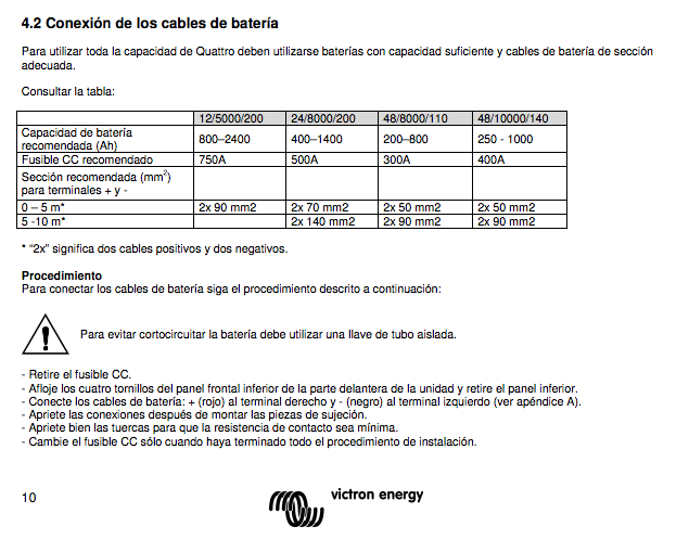

Hola Carloscfm
Segun Victron en el User Manual
Archivo adjunto 6325
Si dice: Secciones recomendadas para + y - 2x50mm2 o mas de 5 metros 2x90mm2 Supongo que es como tu dices 2 de + y 2-
Pues ya esta todo resuelto. entonces 2 de 50mm2 equivale a 100mm2 por cada cable.
y como tengo 3 inversores, seria:
3 por 100mm2 = 300mm2 ( MINIMO DE SECCION DE BATERIAS A LA PLETINA ) le voy a poner el de 95 x 4 = 380mm2
y respecto a lo de la misma distancia de cable para cada inversor eso por que es? debo de cumplir esa norma, que pasa si no lo ago asi?
Respecto a los fusibles... fusible de baterias 630A, si por cada inversor debe de ser 400A no ?¿
Y respecto los reguladores a la pletina 35mm2 y 80A ok, perfecto!!
Y respecto al electricista, pues no... no tengo a nadie, pero con los consejos de ustedes y lo poco que se yo me voy apañando. ( Tende mucho cuidado y las llaves de tubo con plasticos...)
Muchas gracias por tu ayuda, la verdad que me ayudaste mucho con ese detalle de 2 cable por cada polo... no habría caído nunca.
Ahhhh... desde las baterias asta la pletina.
y para cada inversor otro no, de 400A pera asegurar el inversor ?
Por cierto no veo necesario poner fusible entre las baterías y pletinas, ya que reguladores y inversores llevan fusibles no ?

Después de leer lo de Victron (2x50 por cada polo), está claro, de 95mm2 es lo suyo.
Una idea es comprar cable solo de 95mm2. Y colocas 1 de 95mm2 para cada inversor.(+ y -, se entiende). Y 4 cables de 95mm2 desde los 4 bornes de baterías hasta pletinas de cobre.
Otra cosa podría ser colocar la pletina directamente sobre los 4 bornes de la bateria(una pletina de 40mm x 10 mm, o incluso de más
sección). Sobre esa pletina sujetas los 6 fusibles (3 de 80 A. para reguladores + 3 de 400 A. para inversores. Y a partir de ahí sales con los cables a cada equipo. Se te quedaría bastante curioso.
Con eso quiero decir que, con esas secciones, cuando los victron estén dando 30Kw, en esos cable se te van a perder esas potencias. Pero eso no quiere decir que se te vayan a calentar como para no tocarlos. Esa potencia se reparte en toda la longitud del cable, y al final toca a muy pocas calorías por cm. y no se calientan apenas.
Otra cosa importante es el campo magnético que se genera con esas intensidades tan altas. Amarra bien los cables, positivos y negativos bien pegados, para que se anulen mutuamente el campo magnético.

Las baterías ya me vinieron con 2 pletinas...
Quiero poner los fusibles de los reguladores justo debajo de los reguladores, y los 3 de los inversores los 3 juntos en una cajita que quede bien curioso...
voy a hacer otro dibujo de como quiero que quede todo y la subo después haber que opinan y ven como es mi idea de poner cada cosa en su sitio...
Y de apretar bien descuida que soy un bruto, voy a tener cuidado en no romper los tornillos.. ajjaja
Gracias de nuevo
stephen
Sí, si todos los cables positivos que salgan de la bateria estan protegidas con fusibles o magnetos es suficiente. Entonces el unico lugar sin proteccion seria la pletina que debe ser encerado o aislado con algo para evitar que toca una parte conectado al polo negative.
Okis perfecto, si mi idea es esconder detras de un cristal las pletinas de cobre.
Archivo adjunto 6326
Algo asi
Gracias de nuevo

OK, de todas maneras por arriba de las baterías no va haber nada de cables... las paso por el lado y pa la pared!! y lo del plastico lo tendré encuenta. Y la ventilación también, le metere 4 ventiladores de 300m3/hora cada uno y afuera tengo 4 veletas accionadas por el viento... ya enseñare fotos.

Buenos dias a todos
Patrick las longitudes de los cables en cc y en ca para acoplar los inversores en paralelo que es una recomendacion de victron, tambien lo he leido en algun otro manual de inversores supongo que es por la impedancia y resistencia para que no haya problemas con los acoplamientos.
Esto en la parte de ca es bastante mas acusado, la corriente alterna para que se sume debe estar todas en la misma frecuencia y en fase, de lo contrario la suma no se produce y los fenomenos suelen ser bastante raros.
De todas formas no creo que en diatancias tan cortas sea un problema serio pero yo haria caso de la recomendacion del fabricante.
Estos equipos valen una pasta y no está la cosa para tener problemas con ellos. De todas formas si alguien del foro nos puede iluminar aprenderiamos todos.
Respecto a tu dibujo: Deberias colocar entre las baterias y la pletina de cobre un fusible para las baterias, te recomendé 630A por el tema de que los inversores chupaban 200A a plena carga. Pero habeis comentado que pueden tirar mas. Hay que tener en cuenta el tiempo de fusion del fusible.
Segun el tipo de fusible que instales cada uno tiene un tiempo de respuesta. Si instalas fusibles de los que se usan en redes de B.T. (tipo cuchilla, que son los mas faciles de encontrar) estos para fundirse tardan bastante, quiero decir que no son instantaneos, he visto fusibles de 500A resitiendo 600A fijos mas de cinco minutos. No creo que los inversores puedan suministrar 15kw mas de un minuto sin desconectarse.
Yo soy instalador B.T. hace ya varios años y te voy a recomendar varias cosas:
Realiza todo el cableado de la sala colocando los cables dentro de bandejas de pvc. Tambien las pletinas de cobre.
Ata los cables dentro de las bandejas con tacos brida.
En las salidas de los cables de la bandeja coloca prensaestopas para que los cables no se muevan y no entren bichos.
No dobles los cables en exceso, no los estangules en las esquinas, curvas suaves, los cables necesitan cariño.
Cuando compres los fusibles, compra las bases para los mismos que se denominan BUC, estas te permiten sacar el fusible si usar herramientas.
Todas las conexiones la tendras que hacer con terminales. las secciones hasta 95mm las puedes hacer con prensas manuales, hay que estar fuerte..., pero las secciones superiores ya tendras que usar prensas hidraulicas. A ver si encuentras alguien por ahi que te los ponga.
Si eso pone en el manual de victron... pero no creo que en 1 metro es decir desde el primer inversor asta el tercero en 1 metro de distancia no creo que influya mucho. Si no voy a ver como lo distribuyo
Respecto al fusible de las baterías... Si ya tengo protegido los inversores con fusibles y los reguladores, no veo necesario otro en las baterías, si pasa cualquier cosas entre los reguladores y inversores esos ya están protegidos con sus fusibles, no ?
Si, el cableado va ir dentro de bandejas de pvc y las pletinas por lo que me comentaste.
Muchas gracias de nuevo.
