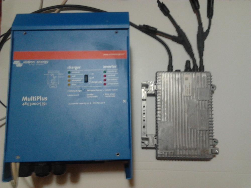

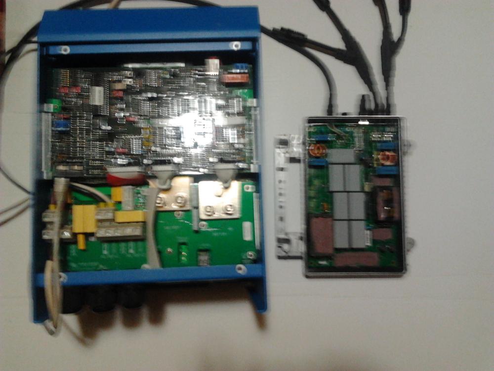

DE todos modos si como comenta el compañero de foro stephen, los enecsys matrícula alemana modulan al igual que los SMA la potencia con la frecuencia, sería lo mas apropiado en instalaciones aisladas o semiaisladas con inversor de red y victron, ya que no existiría el efecto bucle en mayor o menor medida originado por el corte total del inversor de red, así, por si las moscas ya me he puesto mano a la obra y ya tengo un enecsys dual 480w con matrícula alemana y un victron multi 48/3000-35 con relé de 50Amp aquí en I+D+I para salir de dudas. Archivo adjunto 5718Archivo adjunto 5719
