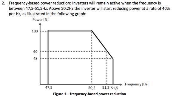

Bien, hoy he recibido la respuesta de enecsys y os hago participes de ella, algo parca, pero aclaratoria, aunque no me queda claro si lo hacen los enecsys de mutuo propio, espero opiniones.
Frequency will rise when batteries are full. In case the frequency reaches 50,5 Hz (depends on the country setting on the inverter) the inverter will stop is work. That is how sunny islands works normally (as far as I know)
Kind regards
Dennis Knutzen
Re: Ayuda. Instalacion con Microinversores y baterias
Hay una nueva normativa en Alemania para todos los inversores de red, que dicen que tienen que bajar la potencia en proporcion de la frequencia como hacen los sunny boys. Todos los inversores que cumplen con "VDE-AR-N 4105" parece que tienen que funccionar asi. Archivo adjunto 5660
Y Parece que los de Enecsys (en Alemania) cumplen: Enecsys
Entonces lo ideal seria comprarlos ahi.
El segundo opcion es comprar la mitad en España (que desconectan a 51Hz creo), y otro mitad en el Reino Unido donde desconectan a 50.5Hz.
