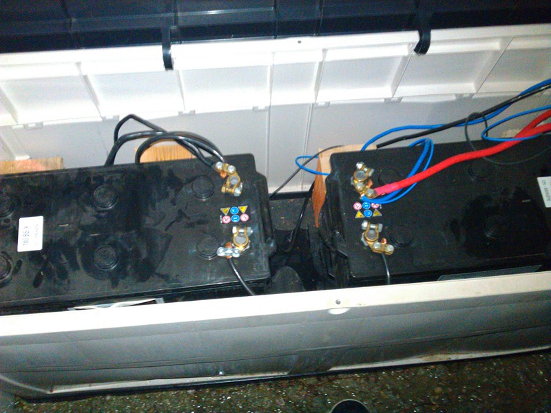

Baterías:
Archivo adjunto 5604
Archivo adjunto 5605

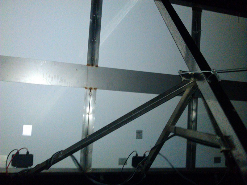

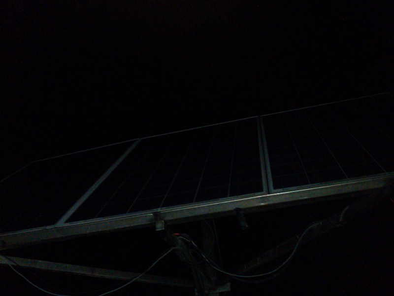

Placas, o lo poco que se puede ver:
Archivo adjunto 5607
Archivo adjunto 5608
Espero que esta informacion os sirva para situaros mas sobre el sistema que tengo montado.

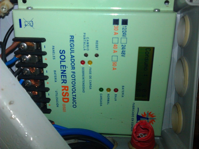

Bueno, vamos a comentar alguna cosilla.
Imagino que el arcón donde tienes las baterías estará siempre abierto, en caso contrario puede ser peligroso por la acumulación de hidrógeno. Además pueden sobrecalentarse y perder mucha vida útil.
También se ven cables de secciones dispares, pero para saber si las caidas de tensión son significativas para los consumos actuales habría que saber qué distancias hay entre baterías, regulador e inversor, y las secciones correspondientes.
Veo que tienes algo conectado a la salida del regulador Solener, debería ser algún consumo a 24 V, pero no el inversor (debe conectarse directamente a la batería).
Ese regulador lleva la sonda de temperatura en su mismo chasis, cuando lo óptimo es que fuera a las baterías, ¿hay diferencias de temperatura entre las baterías y el regulador?
Ese es un regulador serie, no un MPPT, entonces si los tres paneles son iguales deberías tenerlos conectados los tres en paralelo, con lo que se supone que son paneles de aislada para 24 V, o sea de 72 células.
Está claro que es preciso saber las especificaciones de los tres paneles, y cómo están conectados.
Los paneles habrían estado mejor colocados al revés, para evitar alguna posible entrada de humedad por las salidas de los cables.

Pero si esas baterías son de arranque, no sirven para la vida que les das tu, que es trabajo en ciclos, en cuanto las descargas unas cuantas veces mas de 20% las echas a perder y muerto un vaso, muerto el sistema completo. Aparte que hay que ver si estás en un nivel acorde entre captación solar y consumo.
Si quisieras apoyo con baterias de arranque , deberías echar cuentas de tu instalación para que estas nunca bajaran de un 80% de carga.

El "panel" es el regulador de carga. Las indicaciones que te da en cuanto al estado de carga te pueden dar una idea de cómo están las baterías mientras los paneles dan más energía que gastas (es decir solamente por el día y con un consumo de menor potencia que la que te dan las placas).
Aparte tienes que tener en cuenta lo que te han comentado en cuanto a conexión de paneles, ventilación de baterías, sonda de temperatura etc.

De momento cuenta las células de los paneles, deberían tener 72, habrá que conformarse con que son de 180W.
