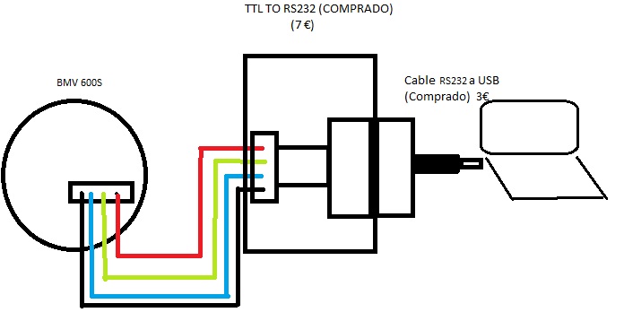

software monitor victron 600S
Solo me da información durante 27 segundos.
Vuelvo a elegir el puerto y otra vez 27 segundos.
¿Funciona así o hago algo mal?

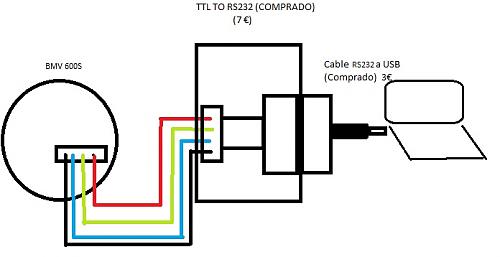

El software es Bmv602 Battery Monitor (el de la página de Victron).
El cable que me ofrecían era muy caro (100€) y lo he resuelto conectando el monitor BMV600S a un PC a través de un TTL a RS232 y luego a USB (10€).
Funciona y ya puedo ver todos los datos del monitor de baterías a través de mi LAN. Con ese inconveniente (pequeño) y es que no me da los datos de manera continua. Cada 25 segundos más o menos tengo que volver a activar el puerto COM (un USB en realidad) para que me los vuelva a dar durante otros 25 segundos.

cuando dices me funciona perfecto es sin cortes? Con el mismo software?Monitoriza de manera continua?
No es un PC, es un portátil y no lleva puertos COM. De ahí lo del adaptador USB.

Si, sin cortes. Con el software que me bajé de la web de Victron. Lo he tenido horas y horas bajando datos sin corte ninguno.
El cable que utilizo es uno que compré por 6 euros, que tiene en la misma clavija USB un microcircuito. La otra punta del cable va suelta, los 4 hilillos. Le soldé una clavija de 4 agujeros que tenía por aquí (creo que se llama TTL o algo parecido). Uno de los cablecillos, el positivo, lo dejé sin soldar para que no hubiese problemas con la alimentación de ambos.
El cable es practicamente igual a este
Esas cuatro pequeñas clavijas van conectadas al monitor. Bueno, realmente solo hay que conectar 3, pues la del cable de color rojo es la alimentación de 5Vcc., no hay que conectarla para que no se "mezclen" la alimentación del monitor y la del PC. No se si puede haber algún problema por conectar ese cable rojo, pero por si acaso no lo he conectado, y funciona perfectamente.
Para la conexión al monitor hay que leerse lo de la página 2 de aquí
Lo ideal sería encontrar el mismo cable pero con los 4 pins unidos en una misma clavija, pero por más que busco en Ebay no consigo encontrarlo. Seguro que algún forero que entienda de hardware nos puede ayudar.
