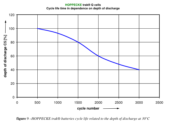

Por lo que he visto, son unos 1000 ciclos, descargando al 80%...
Entonces no son de traccion puro, pero a lo mejor semi-traccion, como para carretillos de golf o los limpiadores del suelo.
Los baterias de traccion PzS vienen en vasos de 2V dentro un cofre de metal y duran 1500 ciclos o mas a 80% de descarga.
Las fabricantes conocidas son Hoppecke, Exide, Enersys-Hawker, Sunlight, etc.
Archivo adjunto 5578

como me comentáis... Las tracción son más duras para descargar hasta el 80%, cosa que con las estacionarias me las cargaría mucho antes con este trato... hasta ahí esta claro...
Entonces si sobredimensiono las baterías de tracción aprovechando el menor coste, para descargar por ejemplo hasta el 50% y en teoría doblar el número de ciclos... en la práctica lo conseguiría? O por la naturaleza de estas baterías acaban muriendo por cómo están hechas (antimonio, más mantenimiento, temperaturas y voltajes de carga diferentes...?

Yo no se exactamente la composicion de las baterías, pero por fabricacion las de traccion estan destinadas a ser más batalleras y aguantar mejor altas intensidades de descarga y ciclaje completo.
Seguramente, si se somete al mismo trato una solar y una de traccion, y es un trato muy estacionario y suave, las dos van a tener una vida larguisima y sin problemas, quizas la estacionaria algo más. Pero si por el contrario les haces descargas a alta intensidad, con mucha profundidad de descarga y fuerte intensidad de carga, dandoles un uso duro, estoy seguro que la bateria de tracción va a durar más ciclos y con más energia que la estacionaria sin duda.
Si ademas las estacionarias son más caras, y nos preocupa realmente la intensidad maxima que soporten o la profundidad de descarga util que puedan sufrir puntualmente, ya que normalmente tendria que sobrar la energia, pues creo que las de Traccion pueden darnos mejor servicio en las situaciones "criticas" que es cuando necesitamos la bateria.

Estoy de acuerdo con mblade, que los de traccion (PzS) duraran bastante en aplicaciones solares (*). A lo mejor no tanto como los de OPzS pero la diferencia en vida no coresponde a la diferencia en el precio. Para comparar baterias queria llegar a un numero de Euros/kWh/año de vida. Y en este numero los de traccion salen mejor que OPzS.
