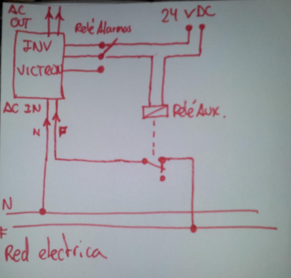

otra opcion creo que no tan correcta es la de utilizar el rele que lleva ya configurado por alarma de temp y tensiones de batt altas o bajas. Le meto un contactor al cual lo alimento a traves del rele con lo que cada vez que entre el rele en alarma le inyectare suministro de red atraves del contactor a la entrada del inversor
AC IN.(con este sistema no se si tendre perdidas de tiempo por el contactor)
Como lo veis creo que la primera si es correcta es la mejor, pero me tengo que comprar el cable y quiero tenerlo claro.

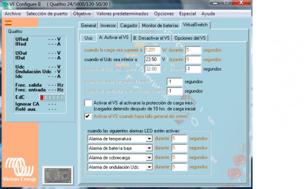

esto es lo que deberia de hacer no?
modificando la tension de sistema que en mi caso es a 24vdc y la pototencias.
Ejemplo:
Asumamos que deseamos ignorar la entrada CA mientras la carga sea inferior a 1000 vatios y la tensión de la batería superior a 13,5 V.
Con el fin de evitar situaciones de inestabilidad deberemos ajustar distintos límites para no ignorarla.
Escogemos no ignorarla cuando la carga es superior a 1500 vatios o la tensión de la batería es inferior a 12 V.
Asumamos que la situación es estable y que tenemos una carga de 5000 vatios y una tensión de batería de 14 V. El resultado es que ignoramos la CA entrante.
Ahora la carga aumenta a 2000 vatios y asumimos que la tensión de la batería permanece igual. La entrada CA ya no se ignorará y si hay una señal de entrada CA válida, el dispositivo conmutará a la red y empezará a cargar. (Siempre que el cargador esté activado)
A continuación la carga caerá a 1300 vatios. En este punto, la diferencia entre el VirtualSwitch "normal" y los parámetros de esta página quedan claros.
Si utilizamos el VirtualSwitch "normal" para llevar a cabo esta acción, el resultado sería que la entrada CA quedaría ignorada cuando la carga bajara de 1300 vatios.
Explicación: El uso se especificaría como "VS usado para ignorar entrada CA".
Las condiciones de activación serían:
carga superior a 1500 vatios
Udc inferior a 12 V.
Las condiciones de desactivación serían:
carga inferior a 1000 vatios
Udc superior a 13,5 V.
Ya que no hay una condición de activación válida (la carga es 1300 vatios y el Udc 14 V.) se comprueban las condiciones de desactivación. Debido a que al menos una de las condiciones de desactivación es válida (Udc superior a 13,5 V.) el VirtualSwitch se desactivará, ignorando la entrada CA.
Si hemos utilizado el parámetro en esta página para ignorar la entrada CA, esta seguiría siendo ignorada cuando la carga caiga por debajo de 1300 vatios.
El motivo de esto es que el dispositivo "recuerda" que la entrada CA está permitida debido a una carga alta y no empezará a ignorar la entrada CA antes de que la carga caiga a un valor inferior a 1000 vatios. Independientemente de cuál sea el nivel Udc.
A ver si deberia de estar asi los parametros.
Archivo adjunto 5552
Esto es la activacion de VS

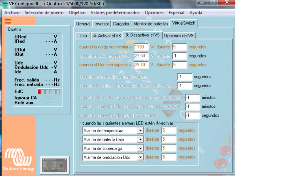

La desactivacion son estos parametros.
Archivo adjunto 5553

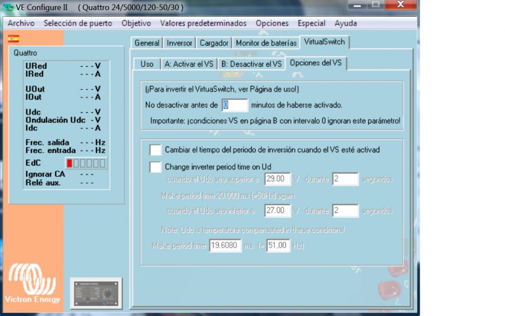

y en opciones no se si tocar nada creo que no.
Archivo adjunto 5554
es correcto o hay algun parametro mal. Lo de las tensiones inf y sup no lo tengo muy claro a que
tensiones deberia de activar y desconectar, las baterias son dos monoblock tab motion de 250ah enseriadas.

Re: DUDA CON MANIOBRA EN INVERSROR CARGADOR
buenas .
es normal que cuando le metas corriente a la entrada del inverter enpiece a cragar la bateria y suministre esta al inverter para hacer lo que tu quieres lo suyo seria que te lo haga como si de un apoyo se tratara mediante el rele de bateria baja .
le configuras al inverter por ejemplo que active el rele a 23.80v compras un rele de 24v y lo intercalas a la salida auxiliar del inverter y la entrada de suministro electrico te cojes la fase y la conectas al rele y la salida del rele a la entrada del inverter y el neutro directo del suministro al inverter .
asi si te ara de apoyo cuando este te baje de voltaje que entu caso habrias programado a 23,80v.
saludos.
gracias xupihd esa maniobra es la que comento como segunda opcion y se que funcionaria pero no se si tendria retardos(micro cortes en la luz cuando conmute),cierto es que con reles de stado solido ire mas rapido.
Pero creo que por el Software de veconfig II tambien puedo hacerlo y quiero barajar las dos opciones cual es mejor y cual peor,
a ver si alguien a trasteado con el software para la misma maniobra y me asesora
Salu2
Mirar esto es lo que he hecho:
Archivo adjunto 5555
Pero esto no funciona bien,le inversor comunica neutro a tierra cuando no saca corriente y no se si sera eso .
Lo conecto (220 de entrada a traves de reles)y empienzan a parpadear lo tres leds (sin estar encendido el inversor)
Si enciendo antes el inversor y luego inyecto los 220 atraves de reles parece que funciona bien pero no se si esta bien
o me voy a cargar algo cuando conmute el rele.
Necesito de vuestra ayuda.
gracias.
