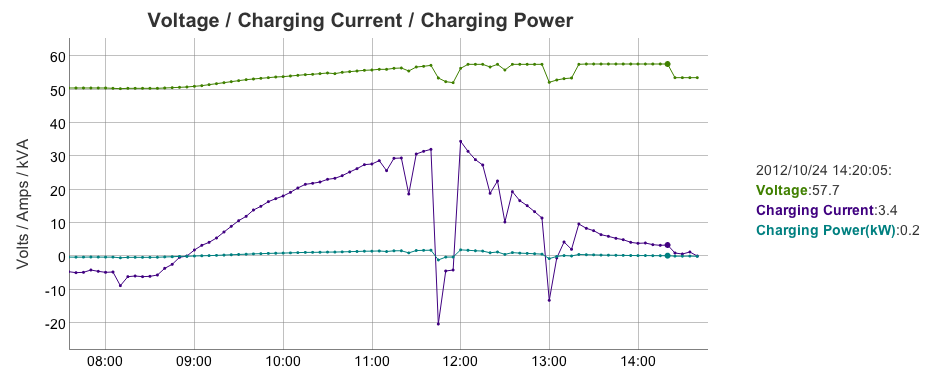

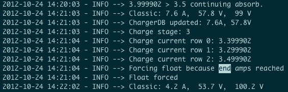

La curva de carga para hoy. Los amperios de retorno programado en el Raspberry Pi estan puestas a 3.5A que entran la bateria y medido por el Sunny Island. El classic esta configurado para un absorb fijo de 4 horas, pero nunca llega porque el raspberry acabalo antes con modbus.
Archivo adjunto 5602
Archivo adjunto 5603
