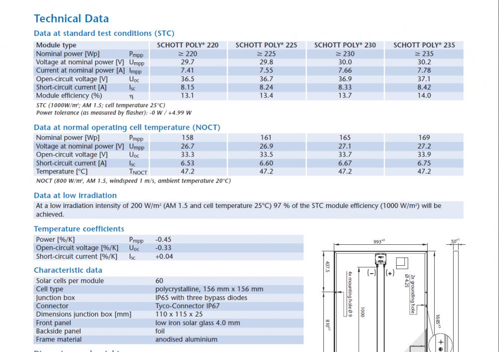

En el apartado de material para hacer la insatalación se ha optado por:
-Paneles: 12 placas Schott Poly 230, de 165Wp y 33,7 V de tensión nominal. Distribuidos en 6 strings de 2 paneles cada uno.
-Baterías: Bancada de 24 vasos en serie de 2V modelo 2.AT.1101 (1.101 Ah) de Isofotón para cubrir las necesidades de 1.56,7 Ah de la instalación.
-Regulador: Solener RSD 50, para 50 A.
-Inversor: Kostal Pico 5.5, para cubrir el 70% de las necesidades máximas de potencia de la instalación de manera simultanea (5,222W)
Antes de nada agradecer vuestro tiempo en leerme, acepto todo tipo de sugerencias y/o críticas al respecto ya que estoy pez como el que mas en este tema y quien mejor que vosotros para asesorarme. Como os he dicho anteriormente quiero hacerlo de una vez a ser posible y siempre con vistas a ampliar en caso de quedarme corto.
