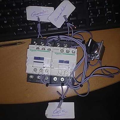

    buenas mi pregunta es la siguiente tengo una instalacion fotovoltaica y tengo un generador de 4000w la idea es poner un contactor LC2D25P7 con un interuptor para pasar la corriente de la casa con el inversor y si veo que las baterias estan baja alimentar la casa con el generador mi pregunta es la siguiente comsume mucho el contactor LC2D25P7 esta en esta pg

    Estará sobre los 40ma.
    A 230v, unos 9 VA. Ojo, que no son 9 Watios, son menos, unos 4 watios o así.
    Pero como ese contactor parece ser que consta de 2 bobinas, pues ponle el doble.

    Segun el fichero.pdf consume como maximo 7VA a 50Hz.

    Yo uso para eso dos conmutadores manuales, de 1 circuito dos posiciones 20Amperios (No tenían de 2 circuitos dos posiciones, o era excisivamente caro) y hago las conmutaciones manualmente, tal como si le dieses a un interruptor.

    ya yo lo tengo con dos termicos pero no me fio el dia que no me de cuenta y y suba un termico sin bajar el otro la puedo liar y con estos dos contactores no hay problema y a demas a me me cuestan barato
    bueno pero lo puedo poner no porque comsume poco

    Un truco consiste en poner un brazo que une los 2 magnetotermicos con una pieza central a modo de balancin, si uno esta arriba, el otro tiene que estar abajo.
    Lo vi por internet en la instalacion que tenia un americano con el mismo "miedo", no guarde la imagen, lo siento.
    Le prepare a un amigo otra version similar al del post, con 2 contactores hager de 63amp., 4 circuitos y un conmutador de cuadro 1/2 (como una llave de luz, conectas uno u otro), ocupa un espacio, quedando muy compacto.

    Si quieres hacerlo solo manual, que tal un conmutador de levas con paso por cero. Es lo que yo tengo, a parte de un contactor.

    Yo tengo unidos los dos interruptores por una pieza de PVC, para que actúen a la vez (como si fuese un magnetotérmico)y así evito el problema del que hablas. De todos modos si te apetece un contactor, cada cual hace con su money lo que le viene en gana.

    el mio esta preparado asi no esta montado todavia pero lo he probado y funciona tambien deciros que el montaje no es mio me lo ha hecho un compi del trabajo
    Nombre:  427820_3698937547385_828084619_n.jpg
Visitas: 1373
Tamaño: 26,3 KB
    antes que me digais nada deciros que los cables que entra del convertidor ,el del generedor y el de la casa es de 6 milimetros
