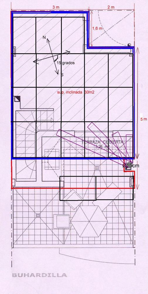

Os muestro en este hilo cómo afectaría la sombra de la chimenea de mi casa, que sobre sale 2,1 metros desde la azotea de mi casa.
El plano inclinado a 20º que contiene 18 paneles de 166x99 empieza a levantar justo al pie de la chimenea.
Las sombras son para un día de octubre (hoy que he hecho la comprobación)... en invierno puede que alcancen un poco más, pero no mucho puesto que la longitud de la sombra se vería compensada con la elevación del plano de paneles.
Cómo debería configurar los módulos con el inversor para que los que tienen sombra no me anulen a los que estén en serie?
La sombra es de 15 cm de ancho.
Re: Os muestro cómo afecta la sombra de una chimenea
Lo tienes un poco chungo. Con una sombra de 15 cm y de ese tipo "cruzada" en los paneles, te anula completamente el panel.
Solución, los microinversores, o no poner ahí paneles, ya que parece que tienes más espacio libre en la terraza.

no tengo más terraza... donde van los paneles es sobre la terraza no pisable (techo plano de la buhardilla) la terraza que hay abajo ya es más complicado para poner paneles, porque se verían desde la calle y el ayto me ha dicho que nanay... y los vecinos supongo que tampoco les hará gracia.
Tan jodido está el tema? Y con el sistema MPPT? De los microinversores no he mirado nada de nada...
La sombra de la chimenea más o menos sería hasta el mediodía, luego por la tarde caería fuera de los paneles...
Cuanto más temprano es por la mañana, más larga es la sombra, a mediodía se va acortando...

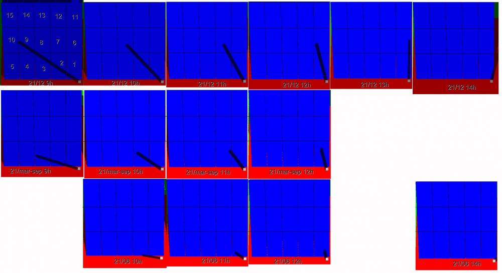

Archivo adjunto 5480
hola...
aquí tenéis el estudio de sombras como me quedaría.
La chimenea que veis está en la misma posición, mide 2,1 metros de alta.
En la primera imagen de antes, en efecto, los dos cuadrados de abajo son dos módulos más.
En la imagen de este post podéis ver la plataforma a 20º principal, cada módulo mide 1,66x0,99
A ver qué configuraciones se podrían hacer.

Una sombra como la del 21/6 11h o como la del 21/mar-sep 11h, ya te puede llegar a anular 1/2 placa. Y la serie donde esté esa placa no te va a dar apenas potencia, cuando esté en paralelo con otra serie.
Una solución sería las placas 1, 2 y 6 ponerlas a un soladin. Así, en principio, el soladín siempre encontrará el MPP aunque no sea a la misma tensión que otra series.
Por experiencia te puedo decir que una sombra de unos 25 cm x 25 cm sobre una sola placa de una serie de 3 placas, me baja la potencia desde 300 w hasta 50 w.

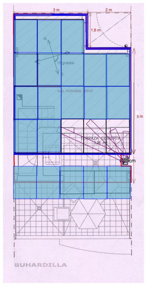

Volviendo a la distribución de las placas, ¿has considerado colocar, donde están esas dos placas "horizontales", cinco placas "verticales" y así quitar las tres más afectadas por la sombra?
Archivo adjunto 5496
Supongo que habrá algún impedimento físico en la construcción, pero si no lo has considerado antes ahí va la sugerencia.
