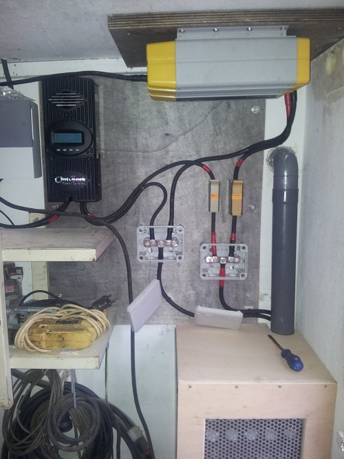

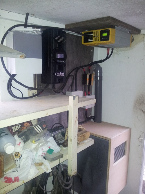

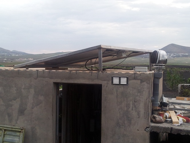

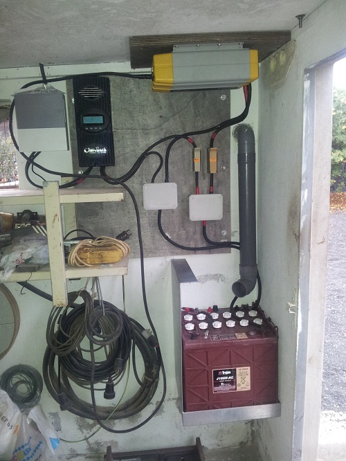

Re: Mi primera instalación fotovoltáica aislada
Saludos a todos.
Les cuento como ha quedado mi instalación despues de seguir sus consejos.
Los materiales son los siguientes:
Dipongo de 4 placas de 230Whp conectadas en serie dos y dos.
Características
Potencia máxima: 230Wp
Voltaje a poténcia máxima: 30,36V
Intensidad máxima: 7,58A
Voltaje en circuito abierto: 36,42V
Intensidad cortocircuito: 8,11A
Un regulador MPPT Out Back 60
Un inversor de Xatrex 1800iW.
Dos baterías Trojan de 250 Ah conectadas en serie.
De momento solo tengo instalada una serie y funciona muy bien.
La otra serie estoy terminádole la base y la montaré la próxima semana.
Mañana sacaré alguna foto y la cuelgo.

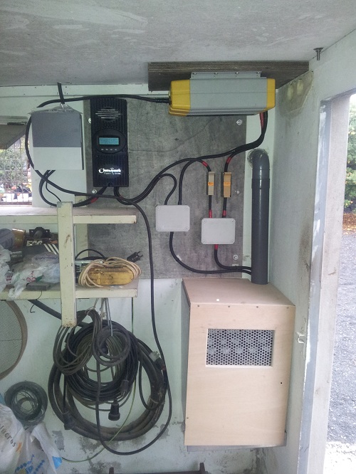

Por fin tengo instalada las cuatro placas y funcionando todo al completo.
Gracias a todos por la ayuda.
Cuando adecente un poco la instalación colgaré nuevas fotos.
En estos días nublados llego a flotación a las 14:00 horas, la verdad es que no me puedo quejar.
Ahora estoy cambiando la iluminación por lámparas de led, ya que, como tengo poca capacidad de baterías, debo bajar los consumos nocturnos al mínimo.
