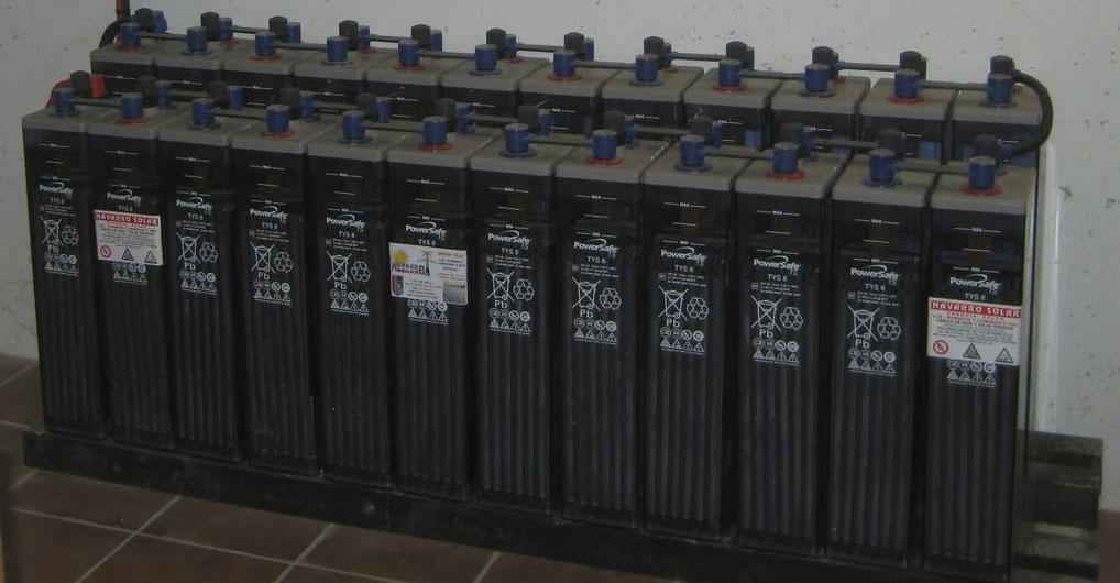

Re: Consejos para ampliar instalación fotovoltaica de 7 días/semana
Iniciado por carlos6025
He mirado el documento al que enlazaste, pero no veo que se indique como obtener el líquido, ¿supongo que hay que abrir la tapa de cada vaso (no lo he hecho nunca) y extraer algo del electrolito (y luego devolverlo al vaso)?
Mis baterías:
OK, eso es, entonces no hace absorción diariamente si o sí como comentabas.
Y si, efectivamente ahora en Invierno no está haciendo absorción todos los días, porque está siendo un Otoño-Invierno bastante lluvioso por Córdoba (de hecho ha habido algún día que solo ha cargado en total 12 Ah!), y también porque la demanda de energía en la casa suele ser alta.
Ese densímetro está bien. Tienes que "chupar" el electrólito y devolverlo un par de veces, despacio, y entonces leer la densidad, y luego devolverlo al vaso.
No hagas lecturas cuando está cargando, pues el aumento de la densidad no es proporcional a la carga. Debe de haber hecho la absorción para que se remueva el electrólito. O bien despues de la descarga nocturna.
Cuando decía que el FM hace absorción si o si, esta claro que se produce siempre que haya suficiente energía para ello. De donde no hay no se puede sacar.
Sin embargo, hay reguladores que, aún habiendo energía de sobra, no hacen absorción aunque puedan hacerlo. El FM, si puede, hace absorción siempre, todos los días. Esa es la diferencia a la que me refería.
Otra cosa que deberías tener es un tester sencillo, para poder medir tensión y alguna cosilla más.
¿Por que dices eso?
Las baterías tienen 16 meses de uso, son de 900 AH, y según tengo entendido se corta el suministro (apagón en la casa) cuando todavía no están al 0 % (me suena algo así en torno al 30-40 %).
Desde la instalación del nuevo regulador (unos 3 meses) ha habido un apagón, entonces aproveché para ver cuantos AH cargaba hasta llegar a flotación, y haciendo una estimación (ya que hay que descontar los consumos de casa) me salía alrededor de 500 AH.
Cuando tuve el apagón se registró un mínimo de 41 V, y cuando termino los días en estado de flotación el mínimo suele estar en torno a 47.
El consumo en la casa diría que está entre 7-12 KWH diarios, pero las cargas en días soleados son de 18-23 KWH, y va en aumento a medida que hay más horas de sol.
Eso es relativo. Si estando las baterias flojas tienes un gran consumo en se momento, el inversor detecta una tensión demasiado baja y se apaga. Pero estando las baterias flojas, si la descarga es durante horas a una baja intensidad, estate por seguro que el inversor se apaga cuando las baterias estén a 0% o casi.
Pues con 16 meses de unas baterias de 900 Ah, solo poder cargar 500Ah...me parece que tus baterias se han hecho viejas en poco tiempo. Además, si cuentas con un 10% de pérdidas en los Ah cargados, solo puedes acumular 450 Ah. Si a eso le quitas un 30%, (para no descargarlas a tope), te quedan útiles 315 Ah. Eso corresponde a 315 x 48 = 15 Kwh. Eso es poco para una casa que consume 10Kwh/día. Solo tienes para 1 día de autonomía y poco más. Pero bueno, ya lo digo yo, "es lo que hay".
O es algún/os vasos tocados, o falta de ecualización, o realmente es que te quedas sin carga, estrujando las baterias al máximo, hasta que el/los vasos más débiles se quedan totalmente a 0 voltios.
Si es malo descargar un 90%, no te puedes imaginar lo que es que 1 vaso llegue al 100% de DOD. Eso es realmente fatal para el vaso, cada vez que lo hace le estas quitando meses de vida. Tienes que evitarlo a toda costa.
La pregunta es, teniendo grupo ¿por qué dejas que ocurra?. Es mejor gastar algo más de gasoil pero cuidar las baterías.
Vale, puedes tener bastante más producción que consumo en 1 día, pero cuando nubla, te quedas a 0 en 1 día. Eso es lo malo.
Con respecto al FM en "Batería llena", eso es que se ha quedado colgado al pasar de absorción a flotación. Para resetearlo, pulsa MISC-->RESET/REINICIO.
Para que no te vuelva a ocurrir, configura AVANZADO-->AUTO_RECOMENZAR/AUTO_RESTART-->MODE 2. Así te aseguras de que va a hacer un reset cada 1,5 horas, esté como esté, y no se quedará enganchado más de 1,5 horas.
Eso si, el año pasado cuando las baterías apenas tenían 2-4 meses de uso... tuvimos 3 o 4 apagones en otoño. Y gracias a que llovió poco en otoño (gran diferencia con este año), y el invierno fue muy soleado.
La vez que se fue la luz pasó algo que me resultó extraño, aparte de que se trató de una semana entera nublada, el día anterior a irse la luz (apagón a las 7.45 de la mañana tras poner el micro-ondas) estuvo el grupo encendido alrededor de 2 horas, en 3 encendidos de unos 40 minutos (¿mejor hacer uno solo de 2 horas?), en momentos en los que se encendían electrodomésticos. La cuestión es que o bien el grupo no cargó prácticamente nada las baterías en ese tiempo, o paso algo fuera de lo normal en la casa (alógenos encendidos, ordenador toda la noche, etc... No vivo yo solo). Los días previos al apagón también estuve poniendo el grupo unas 2 horas diarias (pero en tiempo consecutivo), y la tensión mínima de cada día iba bajando, pero en torno a 0.5 V diariamente, no casi 4 voltios como ese último día...
En cualquier caso, el grupo no es que sea muy adecuado para la instalación... gasta mucha gasolina (se funde 12 litros en unas 4 horas) y a poco que se ponga un fuego de inducción + micro-ondas, se apaga por sobre-carga (y es de 7000 W, pero en cuanto la potencia de consumo es de unos 3000, adiós).
Si, ciertamente pasó eso, hoy va con normalidad. Haré lo que dices, no parece que tenga una parte negativa el hacerlo, las estadísticas no se pierden. Según miro el modo 1 serviría igual, ¿no?Mode 1 – Automatic re-sweep every 90 minutes if controller is in an MPPT mode (MPPT Float, MPPT
Eso es síntoma claro de que la descarga general de la bateria ha sido del 100% en algún/algunos vasos. Los otros vasos no han llegado a descargarse al 100%, pero muy cerca han estado.
El motivo de que unos vasos hayan llegado al límite y otros no, o es porque tus baterias necesitan una ecualización "para ayer", o como dice MJROSG, algún vaso anda tocado y retiene poca carga. Eso lo veras con el densímetro.
Te lo vuelvo a repetir: Apañatelas como quieras, pero no dejes que tu bateria se quede a menos de un 20% de carga, bajo ningún concepto. Es la muerte para ellas.
UN monitor te iría bien.
Con 2 o 3 horas de grupo, consumiendo en la casa, no es apenas carga para tus baterías. Creo que no llegas ni al 10% de carga.
¿puedes saber cuantos amperios le entran a la bateria con el grupo en marcha?
Otra vez te digo: para eso también te iría bien un monitor.
El MODO 1 solo hace RESET si estas en BULK.
El MODO 2 lo hace siempre, esté en la etapa que esté. Mejor el MODO 2.
Y no influye para nada en los contadores/registros/estadísticas. Es como si hicieras un RESET manual desde MISC-->RESET.

He estado registrando los cambios en el contador de Wh del inversor senoidal a lo largo de la semana (datos recogidos de 6 días completos), y me ha salido un máximo de consumo diario de 8900 Wh, un mínimo de 2100 W, y una media de 4700 Wh.
La mitad de la semana ha estado nublada, por lo que en la casa se ha ahorrado energía. En cualquier caso, no me encajan los datos, ya que por ejemplo se ha dado algún día de carga de 20000 Wh, y en general todos los días se han superado los 2000 Wh de carga. Es decir, si el consumo fuera el que dice el inversor, y la carga la que dice el regulador, todos los días debería terminarlos con las baterías al 100 % cosa que no ha sido así en 3 días (todos aquellos en los que la carga no ha llegado a 230 Ah, donde ni siquiera se entró en absorción).
Supongo que a ese contador se le escapa algo, o el regulador marca más, o se pierden Wh en conversiones... Me gustaría saber algo más al respecto.
P.D. Ya hice una ecualización el Jueves pasado y parece que la mínima de tensión ha mejorado algo, llegué a ver un día una de 48.0, cosa que no había visto nunca.
