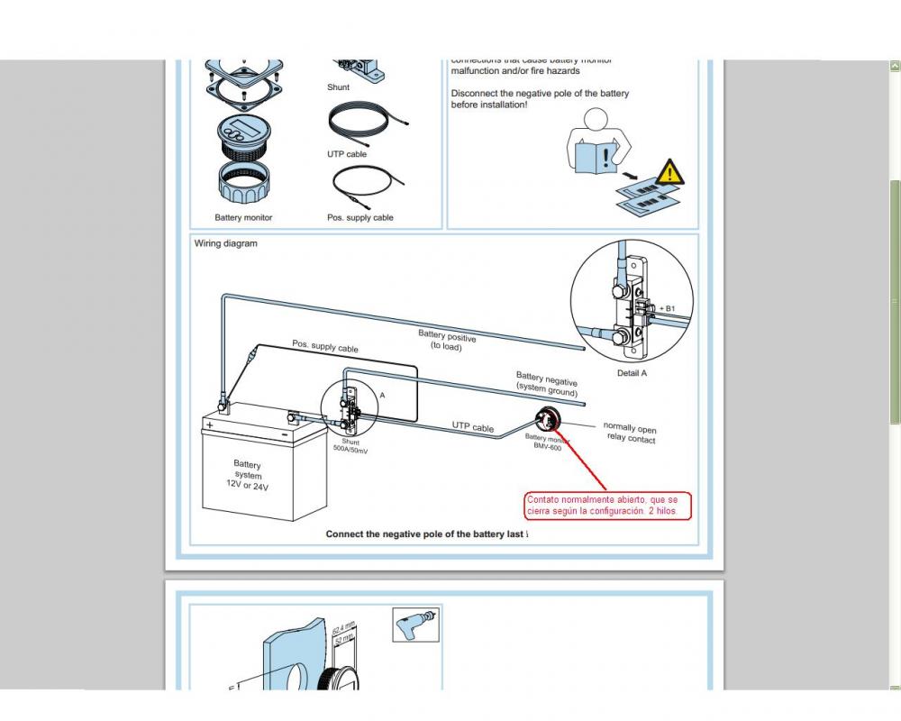

Estoy mirando los manuales del Victron 600S y no tengo claro que conexiones y configuración habría que efectuar para llevar a cabo lo que comentas:
- En cuanto a las conexiones, veo esta guía y no se donde y como se conectaría ahí el controlador del grupo electrógeno.
- En cuanto a la configuración del monitor, supongo que habrá que ajustar algún parámetro en este, leyendo este manual diría que los valores a configurar son "Límite de descarga" y "Restablecer relé SOC" (página 13).
P.D. Voy a esperar un poco más para cambiar el magneto para quizás finalmente poner el outback.
Re: Consejos para ampliar instalación fotovoltaica de 7 días/semana
Exacto, los parámetros para configurar el relé son "DF" (= límite de descarga) y CIS (=Restablecer relé SOC). El relé se encuentra en la parte trasera de la pantalla por lo cual te hace falta otra linea (bipolar) desde la pantalla hasta el controlador del grupo.
En la guia el relé consta como "normally open relay contact".

El 600S viene con un cable UTP de 10 mts. Ya no se si añadiendo más cable su funcionamiento será correcto. Puedes preguntar a Victron.

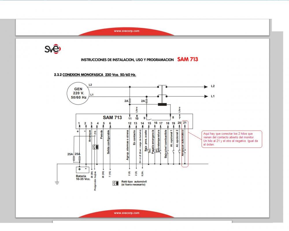

El monitor lleva un contacto abierto de 2 hilos que se cierra según la configuración. Por ejemplo, que se cierre cuando el SOC baje hasta el 35% y que se vuelva a abrir cuando suba al 70%. O que se cierre cuando la tensión de baterías baje hasta los 44 voltios y que vuelva a abrirse cuando suba a 53 voltios.
Archivo adjunto 5853
Esos 2 hilos se deben conectar al borne nº 21 y negativo del controlador. Así, cuando el monitor cierra el contacto, le manda la orden al controlador SAM713 para que arranque el grupo. El SAM713 ya se encarga de los tiempos de calentamiento, protecciones, alarmas, etc.
Y cuando el monitor vuelve a abrir el contacto, le vuelve a mandar la orden para que el grupo se pare. Y otra vez el SAM713 se encarga de mantener el grupo un tiempo en marcha para enfriarlo, protecciones, etc.
Archivo adjunto 5854
Hay varios parámetros a configurar, que tienen que ser correctos para que el monitor haga bien sus cuentas. Entre ellos está: capacidad bateria a C20, Factor de carga, Peukert, tensión mínima y corriente máxima para sincronizar, límites de SOC y de Tensión para activar el relé, etc. Es sencillo. Cuando lo tengas instalado lo vemos.

A ver, que creo que no vas bien. La tensión esa de los 12 voltios es la bateria que sirve para arrancar el grupo y alimentar el controlador del grupo. Ojo!!, que no tiene nada que ver con las baterias de 48 voltios de la instalación.
Es casi seguro que ese controlador lo manda arrancar el inversor solener. Mira el borne nº 21 del controlador del grupo, pues tiene que salir un cable que vaya al inversor solener. Y es en el solener donde tienes que configurar la tensión a la cual activa un relé auxiliar que hace mandar al grupo para que arranque.

Mira a ver si esto te vale.
El monitor no solo te vale para ver como vas de SOC, también te hace arrancar el grupo cuando realmente es necesario. Pero bueno, tu decides.
Si no te es posible configurar el inversor adecuadamente para que te arranque el grupo, también tienes la opción de utilizar el contacto auxiliar del regulador FM. En él puedes configurar tensión de arranque y paro, y un tiempo de retraso desde que se alcanza las tensiones programadas hasta que manda la orden de arranque o paro.
