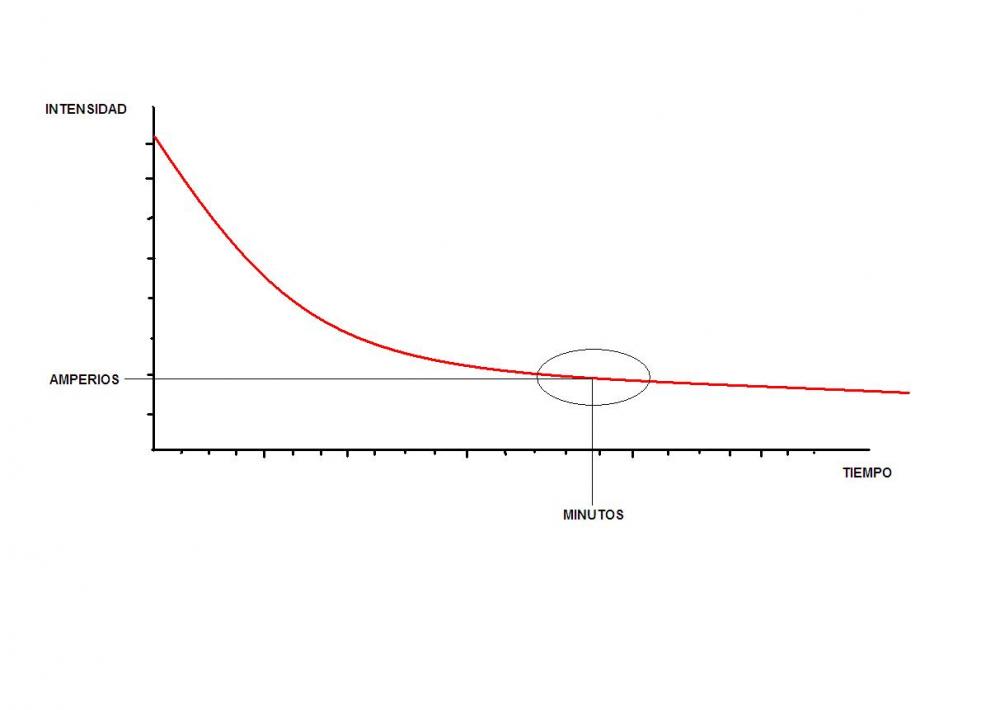

-Tiempo de absorción y amperios finales de absorción:
Estos 2 parámetros están relacionados.
El tiempo de absorción a configurar depende de varias cosas, pero sobre todo de la potencia solar que tengas. Si dispones de "muchos" Ah, llegarás antes a la tensión de absorción, con lo cual necesitas más tiempo de absorción. Si dispones de "pocos" Ah, estarás más tiempo en BULK, y cuando llegues a la tensión de absorción, el SOC estará cerca del 100%, con lo cual necesitarás menos tiempo de absorción.
Una opción es configurar un tiempo de absorción "largo", así te curas en salud y sabes que la batería se va a llenar a tope siempre. Pero a costa de someterla a una tensión "alta" durante demasiado tiempo, sin necesidad, algo que corroe la placa positiva, gasta más agua, desaprovechas energía y calienta la batería.
Por eso, lo ideal es terminar la absorción independientemente del tiempo. Y hay un parámetro que, más o menos, nos dice cuándo estará cargada la batería.Y es la intensidad final en la absorción.
Esa parámetro, según varios autores y fabricantes, está entre un 1% y un 5% de la capacidad a C20 (menudo margen!!). Yo te lo había calculado al 3%, que como tu batería es una TYS 6, de unos 750 Ah C20, me salen 22,5 Amp. como intensidad final de absorción. Pero como podrás imaginar y también apunta HLEBTOMANE, es un parámetro que depende de varios factores (temperatura, tensión de absorción, edad de la batería, instalación, etc).
Si lo quieres hacer bien, con paciencia puedes averiguar cual es tu Intensidad final, de la siguiente forma:
-Configuras 3 horas de absorción, en un día de sol, apagas el inversor cuando estés a punto de llegar a absorción. Un vez que el FM se pone en absorción, tomas lecturas de la intensidad de carga cada 5 minutos. Cuando veas que la intensidad apenas disminuye con el transcurrir del tiempo(puede pasar más de 1 hora), sigues tomando algunas lecturas más y ya terminas la absorción y pones en flotación.
Con esas lecturas que has tomado cada 5 minutos, te coges un papel cuadriculado y te haces una gráfica similar a está:
Archivo adjunto 5769
Así podrás ver como evoluciona la intensidad de carga con el paso del tiempo, en absorción.
Como puedes observar, a partir de un determinado punto(rodeado con un círculo), la intensidad disminuye muy lentamente. ¿que significa eso?, pues que, si mantienes la etapa de absorción con esa "baja" intensidad, podrás ganar algo más de carga en tu batería (muy poco, que no merece la pena), pero a costa de lo que te dije antes(corrosión placa positiva, etc).
Ese punto debe ser el momento en el que debe terminar la carga, es decir, que tienes que configurar el FM con esos amperios final absorción.
También veras que ese "punto" no es exacto, pues la curva no es lineal. Pero se puede apreciar donde la intensidad comienza a ser casi constante. Por cierto, a partir de ese punto, casi toda la energía que absorbe la batería se dedica a descomponer al H2O y calentarla.
Ese punto debe coincidir con ese 1% al 5% que comenté antes. Pero como del 1% al 5% hay mucho margen, mejor será descubrir tu mismo dicho punto.
Y como podrás deducir, el tiempo de absorción será variable según el día, ya que, por ejemplo, si el día anterior apenas has descargado la batería, llegarás pronto a esos amperios final absorción, y el FM pasará pronto a flotación.
Si tu FM hiciese una absorción a la semana, ese punto debería estar más hacia la derecha(es decir, un tiempo de absorción más largo), pero como el FM hace una absorción cada día, sí o sí, estén como estén las baterías, desde mi punto de vista es una barbaridad meter 3 o 4 horas de absorción todos los días para conseguir ganar solo un 1-2% más de carga.

P.D. Puse el límite de tiempo de aborción en 2 horas, pero en el tiempo de ayer se muestran 2 horas y 3 minutos :confused: ¿Será porque no se dieron las 2 horas y 3 minutos seguidos?

- Las 2 horas y 3 minutos que te marca no es ningún error, es de lo mas normal. Si miras en MENU-->MISCELÍNEA, veras que te marca 120 minutos exactos en la variable ChgT. Eso ocurre porque, una cosa es el tiempo real que las baterías están exactamente a la tensión de absorción (ChgT), y otra el tiempo que el FM está en la etapa de absorción. Además, si una vez comenzada la etapa absorción, la tensión de baterias baja hasta un determinado valor, el tiempo ChgT disminuye, pero no así el valor ABS que ves en la pantalla principal.
