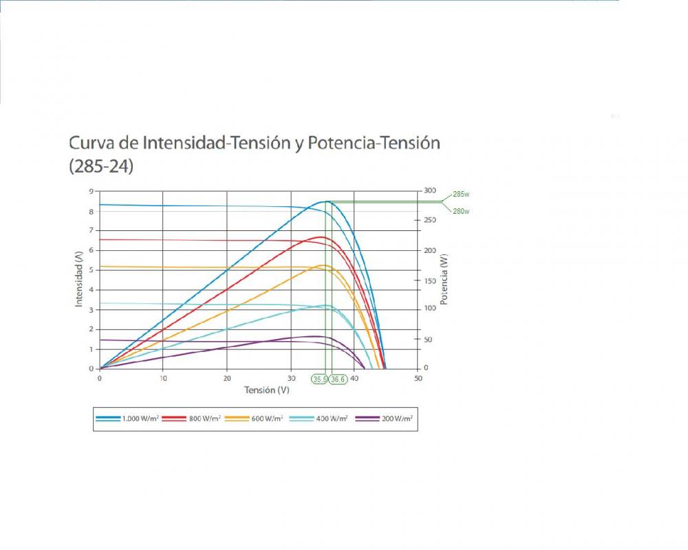

En series de 2 placas, la tensión a tener en cuenta es la de Vmp, 35v. x 2 placas = 70 voltios. 2280 / 70 = 32,5 amp.
En series de 3 placas, la tensión a tener en cuenta es la de Vmp, 35v. x 3 placas = 105 voltios. 4000 / 105 = 38 amp.
Esas son las intensidades que tienes que tener en cuenta a la hora de calcular el cable.
Con 16 mm2 de sección que supongo tendrás ahora, en series de 2 tienes una caída de tensión del 3,5 %. Y en series de 3, la caída de tensión es del 4%.
Habría que mejorar un poco ese cable.

OK, había hecho los cálculos con el Voc.
Lo de la intensidad a la hora de calcular el cable... En el enlace que he puesto es un dato que se sobre-entiende pues se piden los otros 2 factores de la fórmula (P = V * I).

4% de 105 = 4.2
En la página pongo los siguientes datos:
Tensión: 105 V
Potencia: 4000 W
Caida de tensión: 4.2
Largo: 35 m
Resultado: 11.3 mm2
Y si pongo una caída de tensión del 2 % (2.1) el resultado es 22.6 (el doble). La cuestión es que si ahora hubiera una caída de tensión del 2 % la sección del cable debería estar en torno a 28-30 mm2. Por lo que siempre me sale como necesaria una sección menor a la que debo tener ahora (asumiendo mismos porcentajes de caída de tensión). De ahí que piense que no tiene sentido cambiar el cable actual que va del techo al regulador.
Edito:
Acabo de ver que en el enlace que proporciona Photon salen los mismos resultados.
Fórmula: 2 * L * I / 56 * %
Ejemplo de prueba: 2* 35 * 38/56*4.2 = 11.3
P.D. ¿Mejor poner las nuevas placas a 45 º?
Re: Consejos para ampliar instalación fotovoltaica de 7 días/semana
Vale, corrijo mi error que no se de donde ha podido venir.
Con 105 voltios, 4000w, 35 m. distancia, te sale una caída de tensión de 2,9% (que corresponde a 3 voltios), para un cable de 16 mm2.
Y si quisieras mantener el 2% de caída de tensión, necesitarías un cable de 22,6 mm2.
Todo eso según la web italiana.
También dice que la longitud del cable se refiere a Lunghezza del cavo bipolare, longitud del cable bipolar. Es decir, la distancia en metros desde las placas al regulador.
Por ahí creo que está la confusión

carlos6025
Si la Vmp es igual o casi igual, no hay problema en ampliar con diferente potencia, siempre en paralelo con las de 190 w
Las que tengo ahora tienen 36.6 y estoy viendo unas placas de 35.6 (Suntech 290 policristalino) y 36.2 (Luxor 190 monocristalino), supongo que mejor las de 36.2, ¿o las diferencias son casi inapreciables y mejor decidirse por la placa a elegir en función de otros factores?
Otra duda que tengo, ¿que significa "Corriente máxima por fusible en serie"?
En placas de 190 pone 15 A, en las de 290 20 A.
Aquí puedes ver lo que pierdes con las Suntech, la de 285 W. La de 290w será practicamente igual. Alrededor de 5 watios por placa. Aunque no será así exactamente, ya que el MPP será como una "media" entre la Vmp de las que ya tienes y la Vmp de las nuevas.
Se podría decir que pierdes un 1,5-2% del total de la Wp. Con 4000wp se pierde unos 80 wp, que en la práctica serán unos 60 wp
Archivo adjunto 5544
Lo del fusible, creo que es el fusible que hay que colocar por serie, para evitar que circule más de esa intensidad inversa por la serie.
