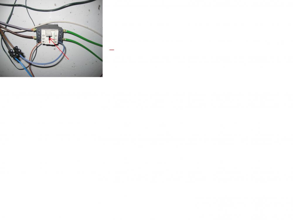

Foto del contactor.
Foto del contactor instalado:
http://www.mediafire.com/convkey/0ec...6gr6y876zg.jpg
Lo instalé tal y como me dijiste, los cables de la batería en a1 y a2 y los de red en 1,2, 3 y 4.
Con la palanquita no se a que te refieres, en el centro sólo veo la tapa de plástico (abierta en la foto).

Ok, está correcto.
También veo en la foto que la unión de los cables con los terminales (1,2,3,4) no es que sea una maravilla de terminación, ¿es posible que no esté bien apretado/soldado, se haya recalentado por ese motivo, y haya estropeado/fundido el plástico del contacto/tornillo del contactor?
MrMaxKele
Te lo señalo en la foto.
Archivo adjunto 12615
Normalmente, los contactores llevan un testigo para saber a simple vista si están activados o no. En tu caso, te lo señalo en la foto.
He instalado alguno de estos, pero no recuerdo bien que tipo de testigo lleva. Puede ser un pequeño trozo de plástico que se mueve cuando actúa el contactor, bien hacia izda. dcha, o bien que se hunde o sobresale.
Con un destornillador, intenta apretarlo hacia dentro o desplazarlo hacia un lado u otro. Siempre teniendo el magnetotérmico que alimenta al contactor desconectado (el contactor fuera de servicio).

Tengo (aparentes) buenas noticias: el contactor parece que vuelve a funcionar.
Esto es lo que ha pasado: he ido al cuarto y he toqueteado con un destornillador de punta plana donde me has dicho carlos, pero no tengo ni idea de si ha servido de algo ya que no he terminado de ver una palanca, ni he sentido ningún click.
A continuación me ha dado por desconectar de la bobina el positivo (que no era más que un cable suelto pues estaba desconectado en su otro extremo del monitor). Lo que ha ocurrido inmediatamente es que el contactor ha hecho un "clack" (el ruido que hace cuando cierra o abre contactos). Entonces he vuelto a conectar dicho cable, conectado el cable trasero del monitor y activado el magneto de la red de la calle.
Resultado: el inversor ha seguido funcionando con la instalación solar como tocaba (ya que las baterías estaban por encima del 90 %), por lo que el "clack" fue de que se abrieron los contactos, que se habían quedado "pillados" en cerrado por alguna razón.
Todavía falta por confirmar si vuelve a cerrar contactos con normalidad el contactor, pero bueno... digo yo que no está roto todavía. ¿Que ha podido pasar?

En cuanto al tema del testigo, creo que se ya a lo que te refieres ya que hay una pieza de plástico que entra y sale cada vez que se oye el clak. Creo que cuando los contactos están cerrados el testigo está metido para dentro, y cuando están abiertos está para fuera.
