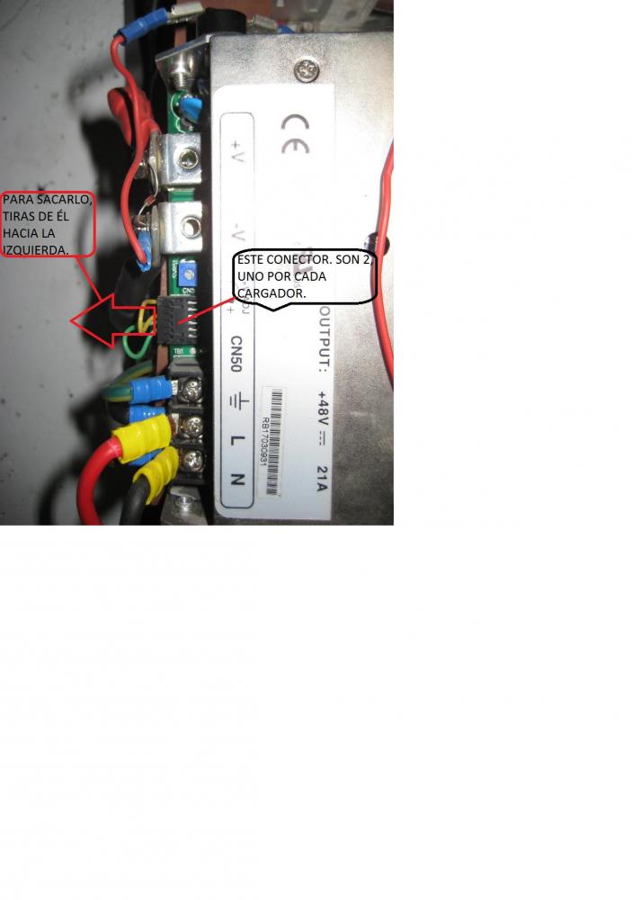

Re: Consejos para ampliar instalación fotovoltaica de 7 días/semana
MrMaxKele
He llamado esta mañana a Solener y el técnico me ha dicho que en el modelo de inversor que tengo no se puede quitar la función de cargar (que da lo mismo lo que ponga en la configuración, y no me extraña viendo las pruebas que hice) a menos que quite la carcasa y desconecte un cable: en una pletina arriba, donde pone -de izquierda a derecha- N, L y no se que más (tigera o algo así me decía) no lo entendía con el acento rumano o similar, desconectar el cable atornillado en L.
Pongo unas fotos para ilustrar lo que me encontré al quitar la carcasa:
Lugar donde quité los cables tal y como me dijo (los de terminal azul y amarilla que se aprecian sueltos), estaba recubierto por esa especie de plástico (¿supongo que para evitar que se ensucie la zona con polvo?) que levanté para encontrarlo.
http://www.mediafire.com/convkey/bc3...5ei9o235zg.jpg
Carcasa con las entradas/salidas laterales de aire cerradas por esa especie de cinta, no entiendo :confused: (de las 3 salidas/entradas solo había una sin cinta, la que se observa en la primera foto -arriba del nombre del inversor-, no unida a la carcasa que quité)
http://www.mediafire.com/convkey/0c7...5x1mb170zg.jpg
Resultado:
- Quito los 2 cables: cuando el inversor debería alimentar con la energía de red y no cargar, no lo hace, sigue con las baterías.
- Quito 1 cable (he probado las 2 combinaciones, amarillo sólo y azul sólo) y el otro lo dejo atornillado: cuando el inversor debería alimentar con la energía de red y no cargar, no lo hace, sigue con las baterías.
- Dejo los 2 cables: cuando el inversor debería alimentar con la energía de red lo hace, pero carga también.
Llamo de nuevo al servicio técnico, el técnico no me dice nada nuevo, lo único que lleve el inversor a Solener y ellos lo arreglan (Si, ahora mismo quito el armatoste de 50 Kg de la pared, le desconecto los cables, hago el viaje, espero unos días/semanas, les pago para que lo hagan, lo recojo de vuelta ... :|).
Por hacer un último intento pongo todos los valores de tensión en la configuración comentados atrás (flotacion, recarga, carga profunda) en valores entre 46 y 48. Resultado: el inversor sigue cargando como siempre, da lo mismo que las baterías estén por encima de 50 V que no falla con sus 45 A de carga provenientes de red.
He estado repensando la instalación del interruptor giratorio y he observado que lo puedo poner en el hueco (más grande y los cables se conducen más fácil) donde antes tenía pensado dejar el monitor, y poner el monitor donde antes tenía pensado el interruptor. De esta forma si cabrá, así que espero en próximos días instalarlo, y me temo que haré la conmutación en la mayoría de casos de forma manual. Lo mismo que hacíamos con el grupo (que tenía modo automático pero no hubo forma de compatibilizarlo con el inversor). La diferencia será que ahora será mucho más cómodo (cambio en la entrada de la casa, etc.).

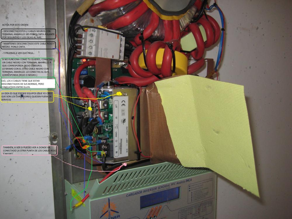

Es difícil solucionar este problema sin estar delante, pero lo vamos a intentar. Mucho cuidado con lo que haces, puedes estropear el inversor o tener un accidente.
Sigue las instrucciones que te adjunto en la imagen. O si quieres, haz alguna foto más que se vea todo más claro antes de hacer nada, y lo veo con más seguridad.
Archivo adjunto 12193
Acabo de revisar la foto. Ya lo tengo claro.
- El cable rojo (que en la foto está suelto) y el negro son los que vienen de la entrada de generador o red. Alimentan los 2 cargadores (cada cargador es de 21A) y al mismo tiempo dan corriente a la bobina del contactor que hay arriba de color blanco marca MERLIN GERIN. Ese contactor hace conmutar entre red o baterías.
La idea es que al cargador no le llegue corriente para que no cargue las baterías.
Prueba lo que te digo, y según quede la cosa, te diré lo que tienes que hacer de forma más sencilla para que el cargador tampoco cargue, dejando los cables como estaban.
Por cierto, ese inversor puede que sea robusto (SOLENER tiene fama de equipos robustos), pero el diseño...deja un poco que desear...
Voy con las fotos:
Frontales:
http://i96.photobucket.com/albums/l1...E/IMG_5849.jpg
http://i96.photobucket.com/albums/l1...E/IMG_5854.jpg
Lateral:
http://i96.photobucket.com/albums/l1...E/IMG_5852.jpg
Iniciado por carlos6025
La idea es que a los cargadores no les llegue corriente, pero que al contactor si para que conmute entre red y baterías. Con las pruebas que hice entiendo que lo que hacía era cancelar los 2 cargadores pero también el contactor.
De lo que dices entiendo que ¿empalmando los cables rojo y negro a los de la bobina del contactor, funcionaría la conmutación y no cargaría baterías?
Iniciado por MrMaxKele
Resultado:
No entiendo como es que dejando uno de los 2 cables (probé con ambos) tampoco le llegaba energía al contactor para conmutar, o como es que tampoco funcionaba ninguno de los 2 cargadores. Es decir, si el cable rojo es el que viene de la entrada de red/grupo del inversor, dejándolo puesto debería haber bastado para que el primer cargador funcionase, ¿no?
Pensándolo mejor ahora creo que si que lo entiendo ya, no le llegaba energía al contactor (la bobina es A2, ¿no?) porque este está sólo conectado al cargador 2.
http://i96.photobucket.com/albums/l1...E/IMG_5859.jpg
http://i96.photobucket.com/albums/l1...E/IMG_5860.jpg
Entonces lo que debería hacer es empalmar el cable rojo de terminal amarillo (¿positivo?) con el cable negro de terminal amarillo que va hasta el contactor, pero empalmarlo sin pasar por los cargadores (a ver si con 1 o 2 fichas de enlace...). Entonces problema solucionado, ¿no? Y los cargadores servirán de enlace para el cable de tierra y para N (negativo?).
MrMaxKele
Efectivamente.
MrMaxKele
Vamos a ver...en electricidad, las cosas funcionan siempre con 2 cables. Con 1 cable no funciona nada.
MrMaxKele
Más o menos. Yo dejaría los cargadores fuera de combate. Es decir, sin cables, solo el de tierra. Entonces habría que conectar el cable rojo a uno de los negros con terminal amarillo, y el cable negro al otro cable negro con terminal amarillo.
Lo que pretendo es que hagas lo que te he explicado anteriormente. Si eso da resultado, lo dejaría todo como estaba y probaría a desconectar el conector que te indico en la foto, en los dos cargadores. Creo que ese conector es la que enciende los cargadores. Si lo quitas, no deberían funcionar los cargadores, a pesar de tener alimentación (cable rojo y negro).
O si quieres ir directamente al grano, lo dejas todo como está de fábrica, y desconectas los 2 conectores, a ver que ocurre.

carlos6025
¿Para que quieres que quite los 2 cables negros con terminal amarillo del segundo cargador?
Según se aprecia en la foto (penultima de mi anterior mensaje, donde el cable 2 del contactor va también a A2), quitarlos impediría que se activara el contactor, ¿no? ¿hay alguna otra posibilidad?
Por otro lado, los cablecitos delgados del conector no van a ningún sitio como se aprecia en la foto. No se si es una protección o si sirve de algo la unión de pines metálicos del conector que hacen los cablecitos.
Luego hay un problema a la hora de tocar los cables del segundo cargador, y es que los tornillos están inaccesibles para un destornillador. Puedo intentar meter una punta para desatornillar de alguna forma. La otra opción sería cortar los cables...
¿Por que lo harías así en lugar de respetar un empalme hecho por los cargadores? Si ya está el trabajo hecho (tierra y negativo o positivo ya conectados) no se para que complicarse más.
¿Por cierto de que serán los cables gruesos rojo y negro (con las terminales de anillo) que unen los 2 cargadores?
Lo digo por si quitar uno de esos cables pudiera ser de utilidad para desconectarlos.

Jejeje....a ver si nos entendemos...
La corriente viene de la entrada de red/grupo por los cables rojo/negro, entra al 1er. cargador. De éste pasa al 2do. cargador, y de ahí va al contactor. Si no desconectas los cables negros del 2do. cargador, el 2do. cargador seguirá cargando,...y eso es lo que no queremos, ¿verdad?:tongue:
MrMaxKele
Eso es. La unión de un pin con otro puede determinar el funcionamiento de los cargadores. Por eso "creo" que desconectando, el cargador deja de funcionar.
MrMaxKele
Vale. Si no puedes quitar esas cables, la otra opción es conectar los cables rojo/negro directamente al contactor (desconectando previamente los cables negros de los tornillos 2 y 4 del contactor.
MrMaxKele
Ya te he contestado antes.
MrMaxKele
Son los que vienen de las baterías. Si los desconectas, también es otra opción, pues los cargadores dejarán de cargar. Pero seguirán conectados a la red, por lo que es posible que los cargadores consuman algo de energía al cabo de todo un día.

Ok. Dejémoslo estar, que con la escritura, a veces es difícil entender y explicar.
Conectálo todo como estaba y pruebas quitar los 2 conectores negros, a ver si hay suerte. Yo creo que sí.
MrMaxKele
P.D. Al final conseguí instalar el interruptor giratorio (llevo un par de días usándolo) :). Eso si, el cuadro está a reventar de cables, cada vez más complicadas futuras modificaciones... No se porque construyen cuadros tan ajustados, como si no hubiera espacio de sobra en la pared...
Es cierto, siempre aprovechando el espacio al máximo.
Otra cosa. En caso de que quitar los conectores no solucione el problema, otra opción es actuar sobre los trimmers de color azul. Creo que con ellos se puede regular la tensión de carga de las baterías. Si se reduce al mínimo, es posible que no haya corriente de carga.Archivo adjunto 12208
Ya está funcionando como quería, el inversor al fin no carga y conmuta a red. Hice la conexión (unión directa de un cable al contactor) de forma que el positivo ya no les llega a los cargadores y si al contactor.
