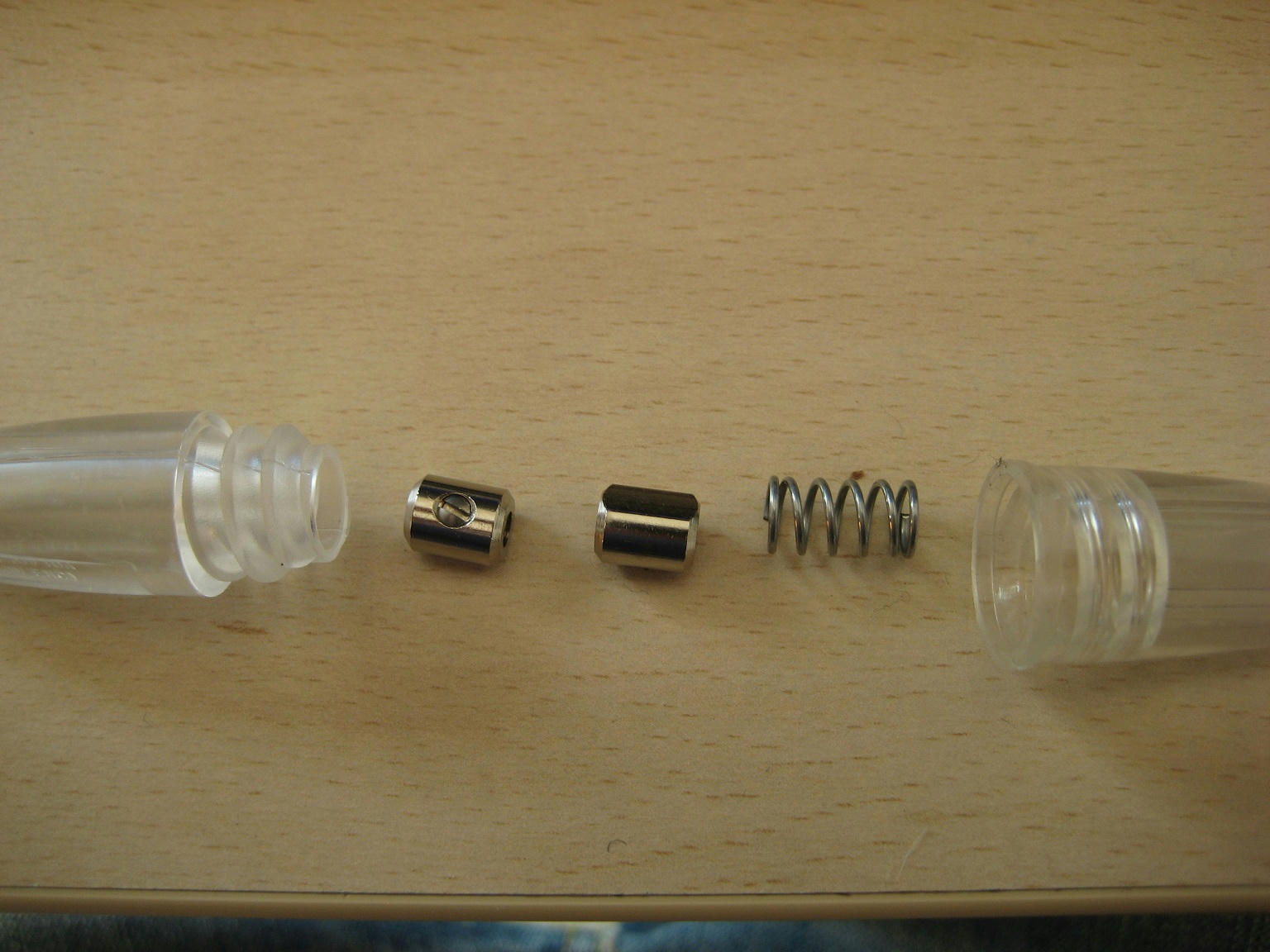

    Ya he recibido el contactor. Al final ha sido el LC1D128EL, ya que del de 70 € tampoco tenían stock.
    Tiene 8 contactos en la pieza de plástico negra (1, R1,R3, 3 y los 4 sendos de abajo) y 6 en la pieza blanca (N0, NC, A1 y los 3 sendos de abajo). Y hasta ahí llego de momento.
    Según lo que averiguamos hay que hacerle estas conexiones:
    - IN 1 Fase de contador
    - IN 2 Neutro de contador
    - IN 3 -CONTACTO DE BOBINA 1- Positivo de monitor de baterías
    - IN 4 -CONTACTO DE BOBINA 2- Negativo de baterías (*)
    - OUT 1 Fase a entrada inversor
    - OUT 2 Neutro a entrada inversor
    No se a que contactos en concreto.
    También tiene en el centro de la pieza de plástico blanca una especie de puertecita de plástico transparente ¿para que es?
    (*) ¿Con que sección de cable es suficiente?
    Saludos y feliz año.
  5. #305
    ago 2010
    alicante
    5.317
    Predeterminado Re: Consejos para ampliar instalación fotovoltaica de 7 días/semana
    Hola y feliz año.
    Los contactos negros (1, R1, R3, 3, 2, R2, R4 y 4) son contactos de potencia, los que soportan los 25A.
    1 y 2 se cierran y dejan pasar la corriente cuando la bobina recibe 48V.
    3 y 4 se cierran y dejan pasar la corriente cuando la bobina recibe 48V.
    R1 y R2 se abren y no dejan pasar la corriente cuando la bobina recibe 48V. Por lo que en reposo (cuando la bobina no recibe 48V), están cerrados. Olvídalos.
    R3 y R4 se abren y no dejan pasar la corriente cuando la bobina recibe 48V. Por lo que en reposo (cuando la bobina no recibe 48V), están cerrados. Olvídalos.
    Debes utilizar 1 y 3 para fase de contador y neutro de contador, respectivamente.
    Debes utilizar 2 y 4 para fase entrada a inversor y neutro de entrada a inversor, respectivamente.
    O dicho de otra forma, la corriente del contador está en la parte de arriba del contactor, (terminales 1 y 3) esperando que el contactor actúe. Cuando actúa, se cierran los contactos y la corriente sale por 2 y 4, y le llega al inversor.
    Los contactos de la parte blanca son contactos auxiliares, que se utilizan para el mando y control del circuito eléctrico en el que está englobado ese contactor. Por ahora, ni caso de esos contactos. Son 1 contacto abierto (NO) y un contacto cerrado (NC). Funcionan igual que los contactos de potencia (se abren y se cierran), pero no soportan tanta potencia.
    A1 y A2 son terminales de bobina. En este caso a 48VDC. Y como tú has dicho, A1 (que es el positivo), debe ir a uno de los 2 contactos de color naranja del monitor de baterías (no importa a cuál de ellos). A2 es el negativo, y debe ir al negativo de las baterías.
    La sección de esos cables puede ser muy pequeña. En teoría, con 0,25mm2 sería suficiente, pero yo te aconsejo que sean de 1mm2, más que nada por su resistencia física más que por su resistencia eléctrica. Además no queda muy bien unos hilillos muy finos por ahí mezclados con cables gruesos.
    La puertecita de plástico blanca es para identificar al contactor entre varios que haya en un circuito. Por ejemplo, podría ser BOMBA 1, o MOTOR 3, etc. En tu caso, como solo vas a tener 1 contactor, va a ser difícil confundirse.

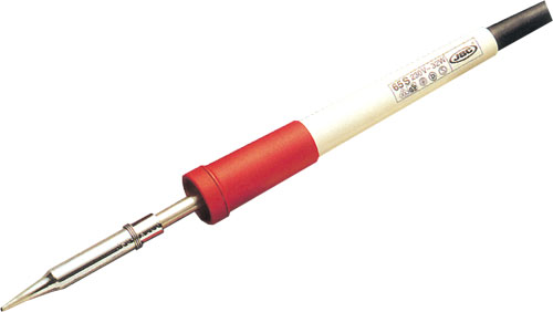

    Tampoco tengo ningún soldador o soplete para soldar terminales.
    Y no se si hay alguna herramienta que pudiera ser también aconsejable para unir terminales a cable de 25 o a cable de 8 para el interruptor. mjrosg también comentó poner tubo de cobre en las puntas pero necesitaría también cortatubos.

    Ese soldador no te vale ni de coña. Ese te vale para soldar terminales pequeños, para cable de 1, 1,5mm2 o así.
    Para terminales grandes necesitas un soplete de gas, pequeño. Lo que se usa para soldar las tuberías de cobre.
    Algo parecido a esto te podría valer.

    Joer con un soldador de electrónica JBC de 30W puedes soldar perfectamente puntas de hasta 16mm. El estaño del fino y cuanto mas plata mejor suelda y “corre”.
    Para que "corra" bien venden una “grasas o pasta” (decapante) que hace que la soldadura se reparta homogéneamente.
    Que quieres terminar antes pues un JBC de 40w o de 60W.

    Bueno, ya tengo instalado el monitor de baterías en el cuadro y voy con la parte del trastero. Estoy mirando la instalación del fusible:
    Mirando sus componentes no se me ocurre otra cosa que pasar el cable pelado por las 2 piececitas de metal y luego ya el cable normal a través del muelle. Leyendo por wikipedia leo esto:
    El principio de funcionamiento del fusible es muy simple: se basa en intercalar un elemento más débil en el circuito, de manera tal que cuando la corriente alcance niveles que podrían dañar a los componentes del mismo, el fusible se funda e interrumpa la circulación de la corriente.
    Pero no entiendo muy bien como encaja con esas piezas.
    Mirando sus componentes no se me ocurre otra cosa que pasar el cable pelado por las 2 piececitas de metal y luego ya el cable normal a través del muelle. Leyendo por wikipedia leo esto: Pero no entiendo muy bien como encaja con esas piezas.
    En el orden en el que las tienes puestas en la foto. El fusible quedaría en medio de las dos piezas de metal. El cable de la derecha pasa por el centro del muelle.
    La teoría dice que, cuanto más cerca del borne de la batería, mejor.
